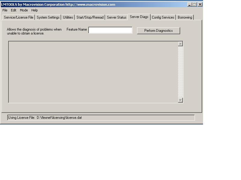

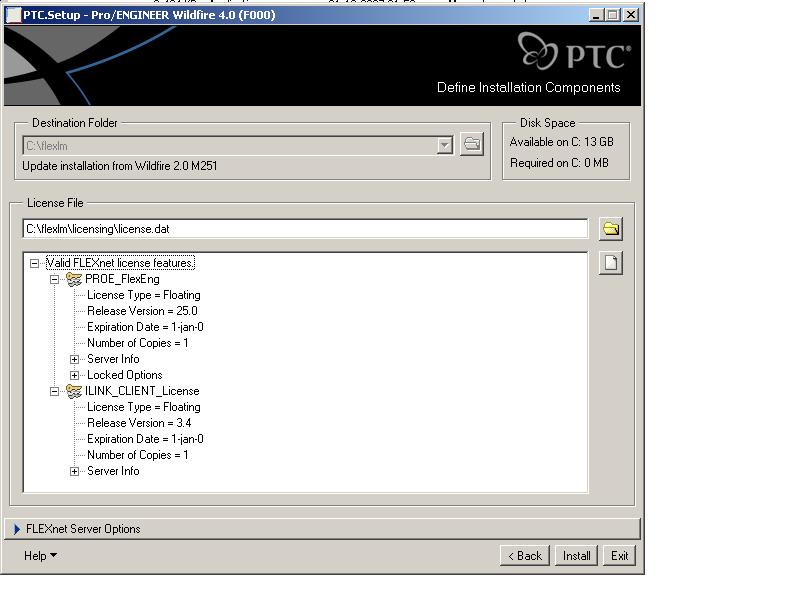

Hallo Kollegen,
ich habe folgendes Problem.

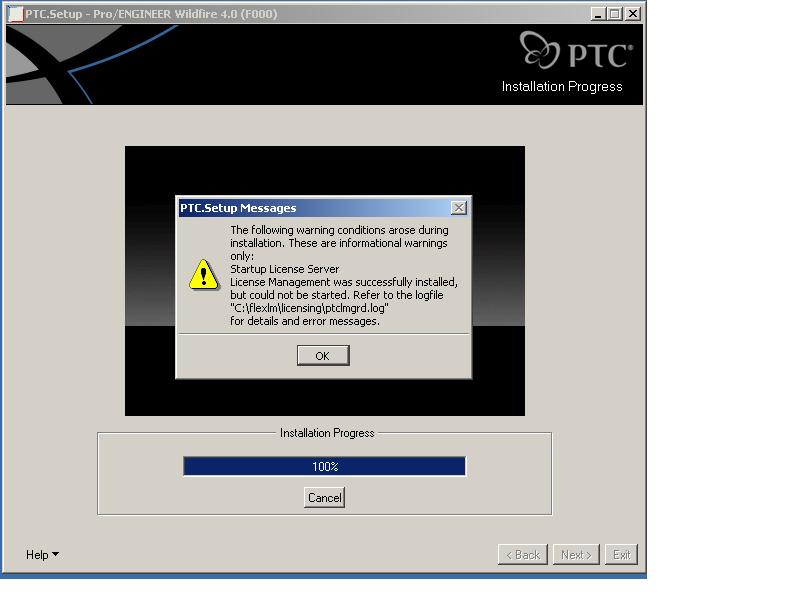

Bei Instalation von Lizenzmaneger (flexlm) kommt es bis zu 100% und dann bekomme ich folgende Meldung ( Bild 1).
Als Folge kann ich , leider, Server nicht starten bzw. kann Lizens nich gelesen werden (Bild 2)
Bei Instalation selbst Lizens wir aber gefunden. ( Bild 3)
Die neu Instalation wird gemacht, weil Hardware hat sich geändert.
Das Lizens wurde von PTC für neues HostID erstellt.
Proe Version: WF2
FlexLM Version: WF2 und WF4 ( gleiches Ergebniss)
Hat so was jemand erlebt?
Wenn Ihr zusätzliche Info braucht, bitte melden.
In guter Hoffnung und Vielen Dank im Voraus.

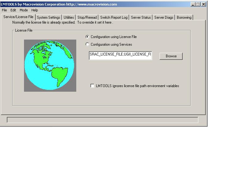

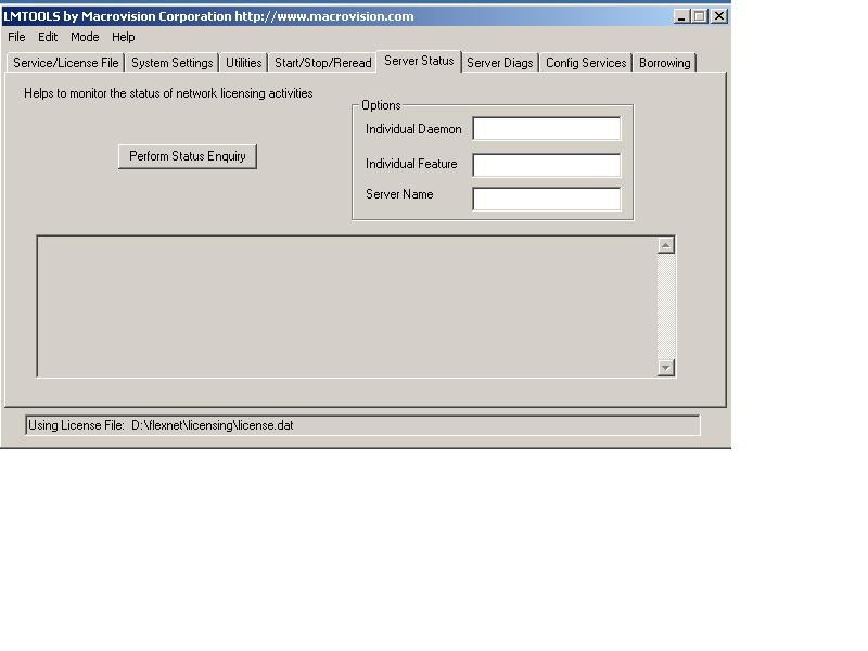

Was steht im Logfile? (Bild 2: C:\flexlm\licensing\ptclmgrd.log)
Was steht bei Server Status? (Bild 1, nächster Reiter)
Was steht bei Server Diag? (Bild 1, übernächster Reiter)

Hast Du einen Virescanner oder eine Firewall laufen?
Der Lizenzfile paßt zur MAC-Adresse, sonst würdest Du nicht die gültigen Lizenzn angezeigt bekommen.
Virescanner Norton oder die Internetsecurity von Norten können auch diesen fehler verursachen.
Aber ohne die von Michael erfragten Informationen fischen wir im Trüben.

Vielen dank für schnelle Antworten.
ich habe versucht Laufwerk zu wechseln ( D , hat aber nichts gebracht.
Schicke die Bilder von FlexLM und Logfile
Virusscan ist McAfee.

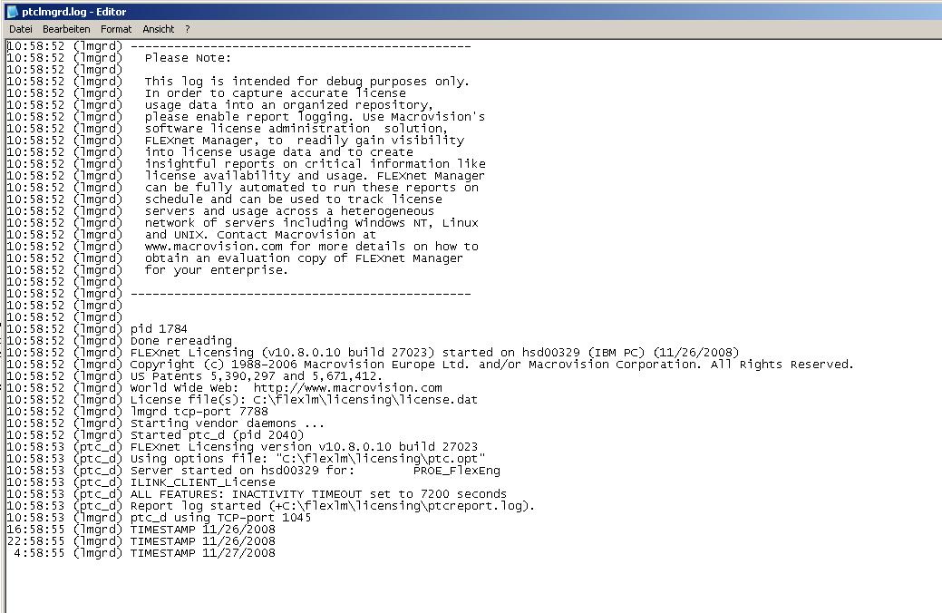

ptclmgrd.zip
Jetzt auch Logfile...
Den Zippe ich.

Original erstellt von klim:
ich sehe das die Bilder so einzustellen nicht ganz gute Idee ist ...
Doch doch - allerdings hättest Du vor dem Screenshot schon auf die Knöpfe "Perform Status Inquiry" bzw. "Perform Diagnostics" drücken sollen, sonst sieht man nicht viel...

Damit
Vendor daemon can't talk to lmgrd (Cannot read data from license server system. (-16,10009:10054 "WinSock: Connection reset by peer"))
(ptc_d) EXITING DUE TO SIGNAL 28
kann ich aber auch nichts anfangen...
Vielleicht irgendwelche Einstellung im McAfee (Portblockierungen?)

Der Lizenzserverstart läuft immer wieder die selbe Schleife:
14:20:33 (ptc_d) Vendor daemon can't talk to lmgrd (Cannot read data from license server system. (-16,10009:10054 "WinSock: Connection reset by peer"))
14:20:33 (ptc_d) EXITING DUE TO SIGNAL 28
14:20:38 (lmgrd) ptc_d exited with status 28 (Communications error)
14:20:38 (lmgrd) Since this is an unknown status, license server
14:20:38 (lmgrd) manager (lmgrd) will attempt to re-start the vendor daemon.
Du musst dem Prozess ptc_d erlauben, auf den Prozess lmgrd zuzugreifen, sonst wird das nichts. Mögliche Aufhänger sind Personal Firewalls und Virenscanner, die verhindern, dass laufende Prozesse andere laufende Prozesse aufrufen oder auf sie zugreifen. Ich sage nicht, dass du die Firewall bzw den Virenscanner runterwerfen sollst. Aber testweise würde ich beide mal aus dem Autostart werfen und den Server rebooten. Das einfach deaktivieren lässt teilweise Leichen zurück, sodass man sich nie sicher ist, ob das Ding wirklich aus ist. Dann sollte das Ganze funktionieren und du weisst, in welcher Richtung du weiterarbeiten musst.

Hallo Kollegen,
zuerst vielen Dank für Ihre Hilfe.
Und Entschuldigt mich für Verzogerung mit Rückmeldung, einige Sachen muss ich leider nebenbei machen,
da meine direckte Aufgabe liegt in der Konstruktion... un da brennt bei uns grade.
Ja, Antivirus war auch an Disaster beteiligt.

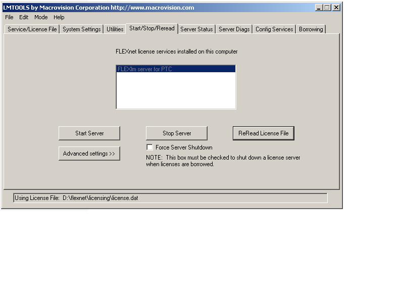

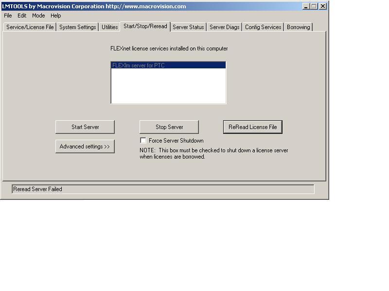

Nach Abschaltung habe jetzt eine andere Meldung in ptslmgr ( siehe Bild 1).
Leider hat es auch nicht geholfen: Lizens kann nicht gelesen werden. Kurz gesagt Lizensserver startet auch weiterhin nicht.
Dabei ist mir volgendes Aufgefallen: auf dem gleichem Rechner ist auch NX3 von Unigrafic. Und UG hat fast gleichen Manger wie, ProE. ich schicke ein Bild von PTC- maneger, wo er UG-lizensen anzeigt ( Bild2)
Kann seien das die beide sich nicht vertragen?
Hat jemand schon Mal mit so was zu tun gehabt?

Sehr geehrte Kollegen,
zuerst vielen vielen Dank für rege Beteiligung und Ihre Hilfe.
Alle Euhren tips waren sehr hilfsreich.
Ich habe gestern doch ProE zum laufen gebracht ( und hoffe stark, daß es auch so bleibt).
ich würde gerne meine Erfarungen hier schildern, da eventuell noch jemand davon profitieren könnte.
Bei mir lag es wircklich an Zusammenspiel zwischen FlexLM von UG und von ProE.
UG läuft bei uns mit Hilfe einer Umgebungsvariable und brauch eigentlich an diesem Rechner keine Lizensmanager. Lizensen liegen auf einem Rechner weit weit von uns entfernt.
Manager war aber bei UG mitinstaliert und hat immer selbst automatisch auf lizens von ProE zugegriefen und hat es blokiert. Als ich Flex von UG neutraliesrt habe, lief ProE einwandfrei und UG auch.
Rudi,
bis jetzt  bin ich immer ohne ProE- Variable ausgekommen. Ich werde ausprobieren, was passiert wenn ...
Danke für dein Tip
Grüß
Klim
