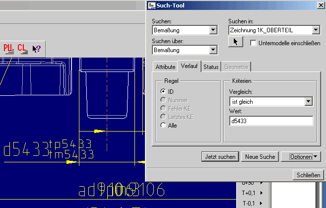

Kann man in der Zeichnung nach der Maß-ID suchen
siehe Bild findet nicht
was ist, wenn das Maß auf einem anderen Blatt ist
gruss weko

Das ist keine ID der Bemaßung, das ist der Name der Bemaßung. Und danach kannst du suchen, wenn du den Reiter Attribute nutzt.

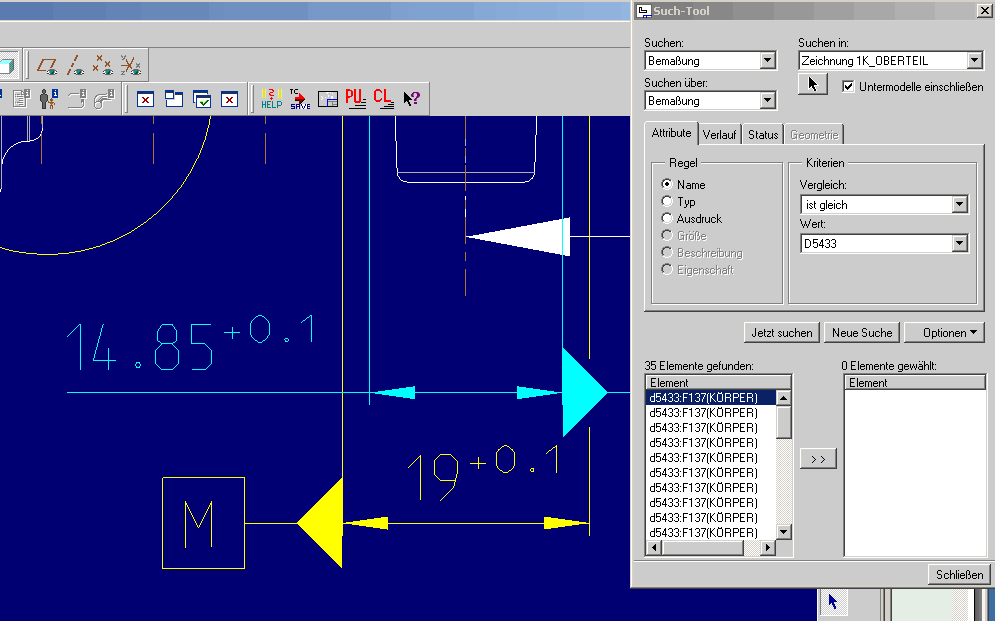

Du mußt im Suchen-Fenster den Haken setzen bei
#Untermodelle_ einschließen
(auch wenn die Zeichnung nur ein Modell enthält)
Info über das Blatt bekommt man meines Wissens nicht.

danke Arni
ohne #Untermodelle_ einschließen geht nichts und man muss auf dem richtigem Blatt sein
d.h. nächstes Blatt und suchen; nächstes Blatt und suchen; usw
ist mal wieder eine Proe-Logik
warumm zeigt er den "Namen" mehrmals, obwohl nur einmal vorhanden
beim Hacken_setzen #Untermodelle_ einschließen, werden schon alle Maß-Namen der Zeichnung ausgelesen und mit der Pfeiltaste neben dem Namen sind sie anzeigbar.
wichtig ist das es funktioniert!!!! ob logisch oder net
gruss weko

Du hast recht, das ist nicht ganz logisch (eher ein Fall für die Hotline)
Eigentlich kann man wenn man nach dem Klicken auf dem Pfeil im Suchenmodus die einzelne Ansicht (Ansicht ID 1) oder das Modell in der Ansicht (MODELLNAME (Ansicht ID 1 )  auswählen.
Im zweiten Fall werden die Maße nur einmal angezeigt.
