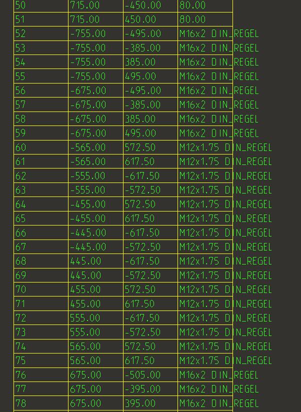

Hallo alle zusammen,
hab da mal wieder ein problem hoffe das ihr mir weiter helfen könnt.
Erzeuge in der Zeichnung eine Bohrungstabelle und lasse sie nach Durchmesser sortieren,
trotzdem bringt er mir folgendes: sihe Bild,
wie kann ich das Problem abstellen?
Zweitens bringt er mir die Bohrnummer auf die Bohrung und nicht nebendran, kann man das irgendwie einstellen?
Danke in voraus.
Gruß lpeschechonow

Hab das Problem nicht ganz genau beschrieben,
und zwar sortiert er mir die standart Bohrungen richtig ausser die Gewindebohrungen.
Egal was für Gewinde M6 oder M12 für ihn ist es immer die Bohrung mit dem gleichen Durchmesser.
Muss ich da was noch einstellen oder ist es so von Pro/E.
Gruß lpeschechonow

Das Problem dürfte an den Standardbohrungen liegen.
Wenn Du erst eine Bohrung mit dem Kerndurchmesser erzeugst und dann ein kosmetisches Gewinde ist die Sortierung wieder richtig. Aber dann werden Dir die Kerndurchmesser angezeigt
