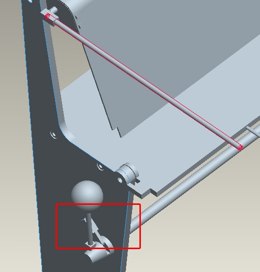

wie kann man zwei bauteile über ein drittes Bauteil verbinden? Ist schwierig zu erklären und bestimmt einfach in der Lösung, deshalb hab ich einfach mal ein Bild hochgeladen...
das markierte Teil soll in die "Öse" (roter Rahmen) eingefügt werden, sodass zwischem dem oberen Teil und der "Spannvorrichtung" ein mechanischer Schluss besteht.
Wie macht man das? Muss man das untere Teil irgendwie dynamisch definieren?

Eine  Möglichkeit:
Die Mechanik mit Kurven definieren und anschließend die einzelnen Teile darauf einbauen. (Stichwort: Skelett)
Gruß Stefan

Guten Morgen,
wenn ich das Bild richtig interpretiere, sollte es eigentlich ausreichen, wenn Du Zylinderfläche auf Zylinderfläche einbaust.
Foraussetzung natürlich, daß die Abstände zwischen den Verbindungspunkten auch passen. ProE ist mit Maßungenauigkeiten sehr kleinlich.

Vorher müssen aber die beiden Anschlüßteile eingebaut und ausgerichtet werden. Und hier kann es für das erste Teil schon "etwas schwieriger" werden.

Da uns Onin über die genauere ProE Version leider mal wieder die Glaskugel zu Rate ziehen läßt, gehe ich mal davon aus, das es sich mind. um WF3 handelt.
Wenn Du das obere Teil erstmal nur über den oberen Drehpunkt einbaust (und dann am besten gleich über Drehgelenk) wird sich dieses Teil automatisch auf die Lasche ausrichten, sobald hier die beiden Zyliderflächen über Drehgelnk oder Zylinderlage verbunden werden.
Natürlich immer vorausgesetz, die Konstruktion paßt.
Man muß Bauteile nicht schon vorher auf die exakte Position bringen.
