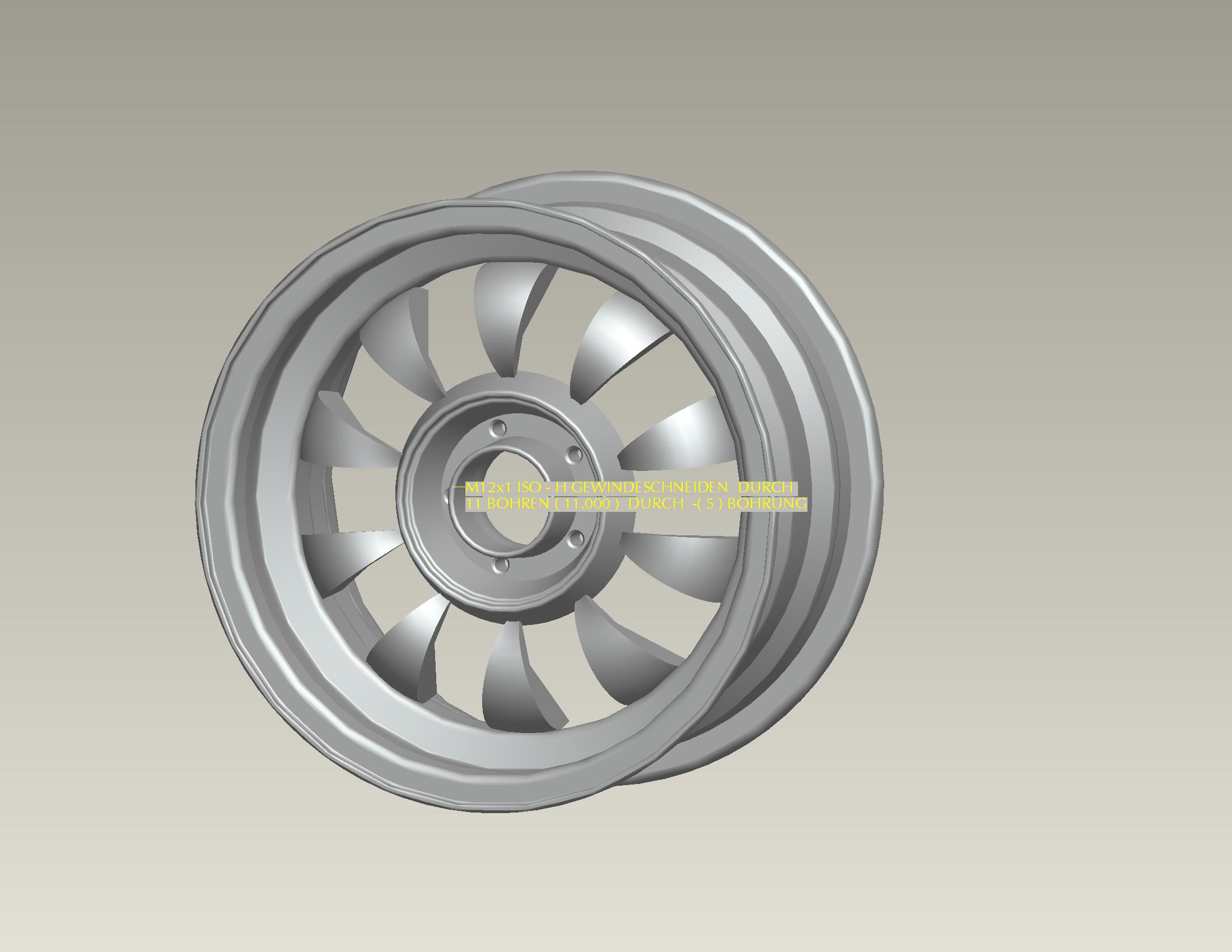

erstellt am: 22. Nov. 2008 13:43    Editieren oder löschen Sie diesen Beitrag!  <-- editieren / zitieren -->   Antwort mit Zitat in Fett Antwort mit kursivem Zitat    Unities abgeben: 1 Unity (wenig hilfreich, aber dennoch)2 Unities3 Unities4 Unities5 Unities6 Unities7 Unities8 Unities9 Unities10 Unities
Ich hab mal ein Bild zum besseren Verständnis angehangen. Das mit dem Verschmelzen über "Komponenetenoperationen" funktioniert leider nicht so ganz. Ich kann zwar die Teile anwählen, welche verschmelzt werden sollen, aber beim Referenzteil für den Verschmelzungsprozeß (Außenring-Felge) kommt immer die Meldung: Eingesetzte Komponente kann nicht verschmolzen werden; neu wählen. Und das, obwohl sich die Speichen und der Aussenring überschneiden. Bei dem Lochkreis und den Speichen wiederum hat es funktioniert mit dem Verschmelzen (siehe Bild 2). Vielleicht verstehe ich aber auch einfach Deinen Ansatz im Moment nicht. Ich werd dann halt mal versuchen, den Lochkreis und den Außenring der Felge mittels Zug-KE zu verbinden. Trotzdem danke für Deine Antworten.

ReinhardN
Dipl.Ing.
Beiträge: 1288
Registriert: 03.05.2005
XP Prof SP3
FX 1500
WF4 M100
erstellt am: 22. Nov. 2008 14:52    Editieren oder löschen Sie diesen Beitrag!  <-- editieren / zitieren -->   Antwort mit Zitat in Fett Antwort mit kursivem Zitat    Unities abgeben: 1 Unity (wenig hilfreich, aber dennoch)2 Unities3 Unities4 Unities5 Unities6 Unities7 Unities8 Unities9 Unities10 Unities Nur für ich001 10 Unities + Antwort hilfreich
Eingesetzt heisst, dass der Komponenteneinbau nicht vollständig definiert wurde.

ich001
Sehen Sie sich das Profil von ich001 an!   Senden Sie eine Private Message an ich001  Schreiben Sie einen Gästebucheintrag für ich001
Beiträge: 260
Registriert: 18.02.2008
Win Vista
2 GB RAM
Pro/Engineer WF3( Studentenversion)
erstellt am: 22. Nov. 2008 15:06    Editieren oder löschen Sie diesen Beitrag!  <-- editieren / zitieren -->   Antwort mit Zitat in Fett Antwort mit kursivem Zitat    Unities abgeben: 1 Unity (wenig hilfreich, aber dennoch)2 Unities3 Unities4 Unities5 Unities6 Unities7 Unities8 Unities9 Unities10 Unities
So nun hat es doch geklappt. Die 3 Einzelteile hab ich in der BG nacheinander verschmolzen bekommen. Vielen Dank für die schnelle und gute Unterstützung.
