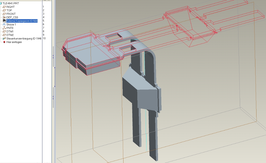

Hallo liebe ProE'ler
heute weiß ich wieder einmal nicht weiter! ich habe eine Hallsensor erstellt der gebogen werden muß. Ich habe es mit Steuerkurvenbiegung versucht indem ich das original über kopiegeometrie in ein anderes teil als Flächensatz verschoben habe, die Kurve gezeichnet... und... schwupp nix!
Wie kann ich diesen blöden Sensor biegen?

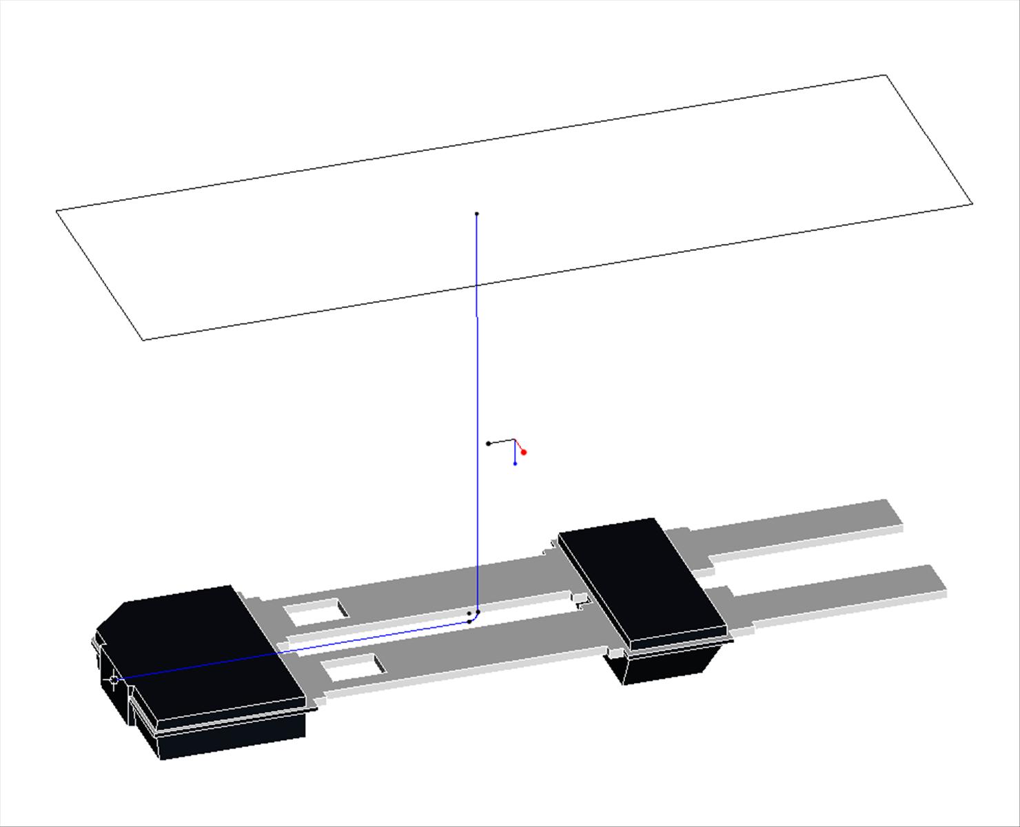

Hallo joachzapf,
also ich habe Dein Teil mal geöffnet und ich weiß leider auch nicht,  was da gebogen werden soll.
Bei der Funktion Steuerkurvenbiegung (auch wenn sie hier in Deinem Beispiel wohl eher das falsche Tool ist) solltest Du beachten, das das Volumen vor und nach der Biegung nicht unbedingt gleich ist. Um das zu erreichen muss man schon einen Klimmzug mehr machen.
Ein Bild mit einer Andeutung, wie was wo gebogen werden soll, wäre echt hilfreich.

richtig.zip
mann mann mann bin ich blöd! Ich habe das falsche modell reingestellt grrrrrrrrrrr.....
... hier nun das flächenmodell mit der Steuerkurve

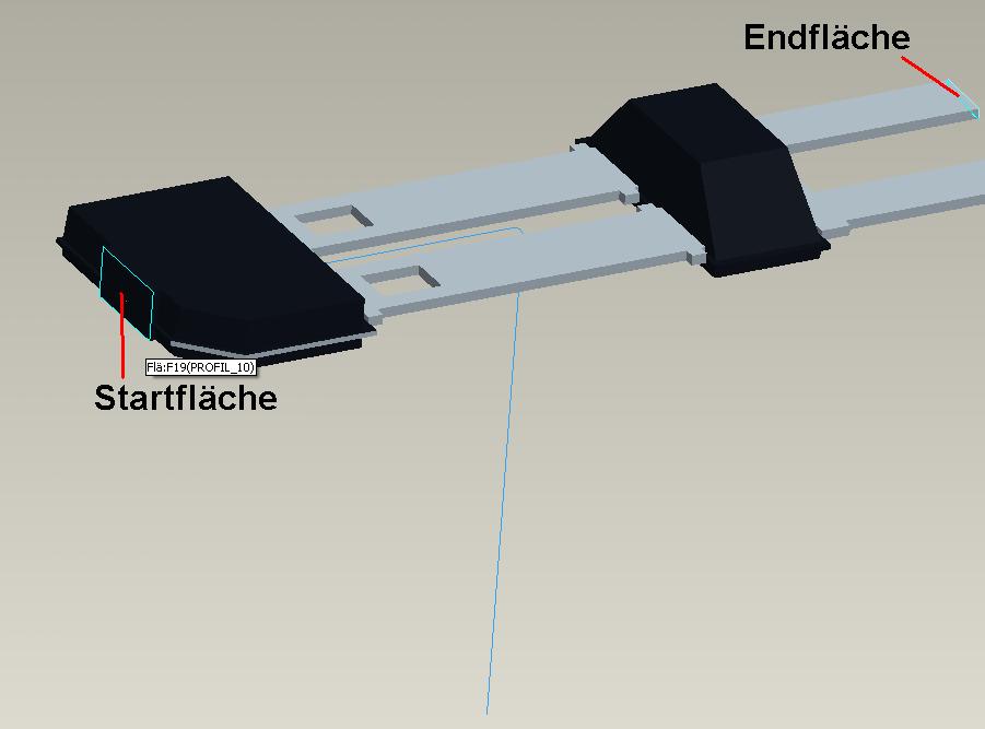

was meinst Du mit Start und Endfläche müßen parallel sein? Ich erinnere mich daß ich irgendwann mal die Stuerkurvenbiegung in einem ähnlichen Fall benutzt habe, jedoch nur mit einem KE! Hier hatte ich eine ähnliche - um 90° gebogene _ Steuerkurve und es ging. Habe ich da jetzt irgendwas falsch verstanden?

So, ich habe das jetzt mal gebogen - und es geht wirklich mit der Steuerkurvenbiegung. Allerdings habe ich WF3.
Im angehängten Bild ist das Ergebnis zu sehen. Die roten Umrisse stellen die ausgeblendete Kopiergeometrie dar.
Hast recht, war ein Irrtum von mir. Ich hatte den Startpunkt nicht richtig definiert.

Einfach eine Fläche des Modells wählen.
Bevorzugen würde ich die Startfläche der Steuerkurvenbiegung, um keine zusätzliche Referenzen zu erhalten.
Das Modell sollte maßlich vor und nach der Biegung gleich sein!

@Arni1 oder jemand anderes: ich habe die Steuerkurve falschrum gezeichnet. Nun habe ich diese korrigiert, wähle als KE - wie von Arni1 empfohlen - die Stirnseite an der meine Steuerkurve startet, aber bekomme es nicht mehr hin weil ich die Endebene die mir das Biegevolumen definiert ständig falsch platziere. Wo muß ich die hinsetzen?

erstellt am: 24. Nov. 2008 11:35    Editieren oder löschen Sie diesen Beitrag!  <-- editieren / zitieren -->   Antwort mit Zitat in Fett Antwort mit kursivem Zitat    Unities abgeben: 1 Unity (wenig hilfreich, aber dennoch)2 Unities3 Unities4 Unities5 Unities6 Unities7 Unities8 Unities9 Unities10 Unities Nur für joachzapf 10 Unities + Antwort hilfreich
Als Endebene eine der 2 untereren Stirnflächen wählen.

erstellt am: 24. Nov. 2008 12:37    Editieren oder löschen Sie diesen Beitrag!  <-- editieren / zitieren -->   Antwort mit Zitat in Fett Antwort mit kursivem Zitat    Unities abgeben: 1 Unity (wenig hilfreich, aber dennoch)2 Unities3 Unities4 Unities5 Unities6 Unities7 Unities8 Unities9 Unities10 Unities
tle4941.prt.txt
ich kriege es nicht hin :-(.
Vielleicht könntest Du nochmals drüberschauen? Das wäre echt nett :-
BergMax
Dipl.-Ing. (FH)
Beiträge: 2319
Registriert: 23.08.2005
Creo 4.0 M130
Creo 8.0.3.0
GT/SUT 8.0.0.0
HP z440, Quadro K2200, Win10 Enterp.
DualView
erstellt am: 24. Nov. 2008 13:07    Editieren oder löschen Sie diesen Beitrag!  <-- editieren / zitieren -->   Antwort mit Zitat in Fett Antwort mit kursivem Zitat    Unities abgeben: 1 Unity (wenig hilfreich, aber dennoch)2 Unities3 Unities4 Unities5 Unities6 Unities7 Unities8 Unities9 Unities10 Unities Nur für joachzapf 10 Unities + Antwort hilfreich
Klick bei Klick... (Einfügemarke nach Skizze1)
Einfügen -> spezial -> Steuerkurvenbiegung
Auswahl - Kein Wert Steuer - Fertig
Fläche(Profil_10) wählen (Startfläche)
Kurve mit STRG einsammeln - OK
Startpunkt - nächst. - akzeptieren - Fertig
Endfläche wählen
Beste Grüße,
Max

erstellt am: 24. Nov. 2008 13:42    Editieren oder löschen Sie diesen Beitrag!  <-- editieren / zitieren -->   Antwort mit Zitat in Fett Antwort mit kursivem Zitat    Unities abgeben: 1 Unity (wenig hilfreich, aber dennoch)2 Unities3 Unities4 Unities5 Unities6 Unities7 Unities8 Unities9 Unities10 Unities
ole ole ... hat geklappt!
Danke u's kommen wie immer!
Allerdings ist mir eines aufgefallen. kann es sein, wenn ich die Steuerkurve nicht einzeln aufsammle, sondern kurvenkette mache, ich immer eine andere Endebene auswählen?
Danke trotzdem an alle :-)

erstellt am: 25. Nov. 2008 11:24    Editieren oder löschen Sie diesen Beitrag!  <-- editieren / zitieren -->   Antwort mit Zitat in Fett Antwort mit kursivem Zitat    Unities abgeben: 1 Unity (wenig hilfreich, aber dennoch)2 Unities3 Unities4 Unities5 Unities6 Unities7 Unities8 Unities9 Unities10 Unities
So hallihallo alle...
..damit man aus diesem Post auch etwas lernen kann hier eine Zusammenfassung:
- es bewährt sich bei dem Befehl Steuerkurvenbiegung die Fläche als Startebene zu wählen, an der die Steuerkurve ebenfalls beginnt
- die Steuerkurve muß exakt genauso lang sein wie das Teil, gibt es hier Abweichungen wird das Teil entsprechend gedehnt oder gestaucht.
- am besten die Steuerkurven mit einer "variablen" Bemaßung versehen so daß der Umfang der Kurve IMMER der abgewickelten Länge des Teiles entspricht
- NIEMALS die Steuerkurve über "Kurvenkette" auswählen (siehe Bilder). Dies verfälscht das Ergebnis der Endeben (die das Biegevolumen definieren)
- nach der Auswahl der Steuerkurve den Startpunkt so bearbeiten, daß er auf der Startfläche liegt
So, ich hoffe ich konnte ausnahmsweise auch einmal anderen etwas beibringen, ich habe schon ein ganz schlechtes Gewissen!

erstellt am: 04. Mrz. 2009 11:23    Editieren oder löschen Sie diesen Beitrag!  <-- editieren / zitieren -->   Antwort mit Zitat in Fett Antwort mit kursivem Zitat    Unities abgeben: 1 Unity (wenig hilfreich, aber dennoch)2 Unities3 Unities4 Unities5 Unities6 Unities7 Unities8 Unities9 Unities10 Unities Nur für joachzapf 10 Unities + Antwort hilfreich
habe versucht einen Draht nach obenstehender Anleitung zu biegen, ich bekomme jedoch die Frage nach 'einer Ebene die das Biegevolumen definiert' gestellt. Ich kann damit so richtig nichts anfangen.
Weiß jemand was die Frage zu bedeuten hat?
Jürgen
Edit:
hab mich da irritieren lassen, das scheint die Frage nach der Endfläche zu sein.
Zumindest funktioniert es jetzt.
