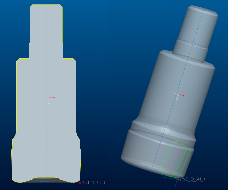

ich möchte eine Kurve oder Skizze um eine Achse rotieren, um damit eine Hüllfläche zu erzeugen. Das Problem hierbei ist, daß die Rotationsachse nicht auf der Skizzierebene des Kurvenzugs liegt.
Ich muß von diversen Baugruppen, Hüllkörper erzeugen. Das mache ich bis jetzt mit Mechanismus, indem ich eine Analyse definiere usw.. aber das ist sehr Zeitintensiv.
Anbei habe ich ein Part, mit welchem ich schon herumgespielt habe, aber zu keiner Lösung gekommen bin. Es zeigt aber meine Vorhaben besser als tausend Worte.
Gibt es dazu eine Lösung?

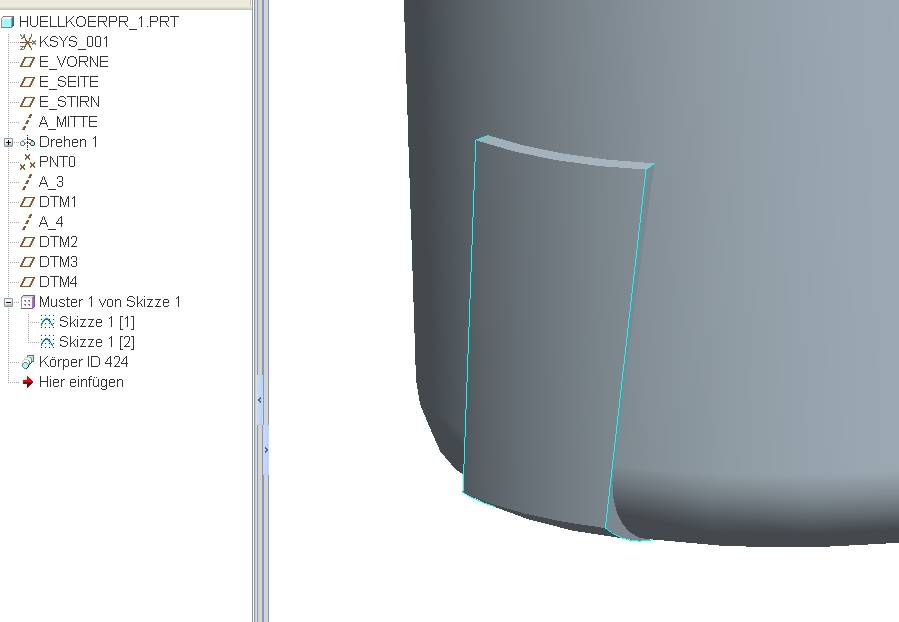

Wie wär´s mit Skizze um Mittenachse mustern und dann einen rotierten Verbundkörper bzw. -fläche erzeugen.

Ich bin am Dienstag nicht mehr soo tief in den ersten Vorschlag (vorschläge) vorgedrungen, muß ich heute machen. Habe alles nur kurz überflogen. Mir ist es wichtig, dies zu automatisieren. Ich möchte ein Generisches Teil erstellen, und dann über Familientabellen, oder per Datenbank (wir haben da ein selbstgestricktes System) die Parameter mit Werten bestücken.
Wenn ich jetzt bei jedem Teil Hand anlegen muß, wird es ein ziemlich langwieriger (und langweiliger) Job.
Es handelt sich hierbei um Wendeplattemwerkzeuge in verschiedensten Ausführungen. Ein Grundkörper kann verschiedene Platten (div. Geometrien) haben.
Und unsere Pflicht ist es, dem Kunden eine 2D-Kontur für die Werkzeugmaschinensteuerung (Kollisionsüberwachung) mit zu liefern.
Ich löse das bis jetzt über die Hüllkörperfunktion von ProMechanismus, aber um da eine gewisse Genauigkeit zu erreichen, muß man den Detailgrad schon auf 8 oder höher stellen, und dann rechnet ProE schon ganz schön lange (>2Min.). Und ich muß jede Baugruppe manuell erzeugen, als Drehgelenk wieder in eine Baugruppe stecken, einen Servo definieren, eine Analyse erstellen, und dann den Hüllkörper aufzeichnen.
Dann Hülle Schneiden, 2D-Ableitung machen... und schon habe ich mein DXF?!?!?
Darum dachte ich, ich erzeuge mir ein Hilfsmodell, Skizziere die Wendeplatte, und erzeuge mir durch Rotation einen Volumenkörper, oder Fläche. Das wäre mir egal.
Die Skizze wird parametriesiert, und siehe da, ich kann schnell viele Hüllkörper generieren.

Hallo Roland,
muchas Gracias!!! Es hat geklappt! Super Tip. Super Forum. Super Lösung. Du kannst 1 Mio von den 2en haben (siehe Topic oben ;o) )
