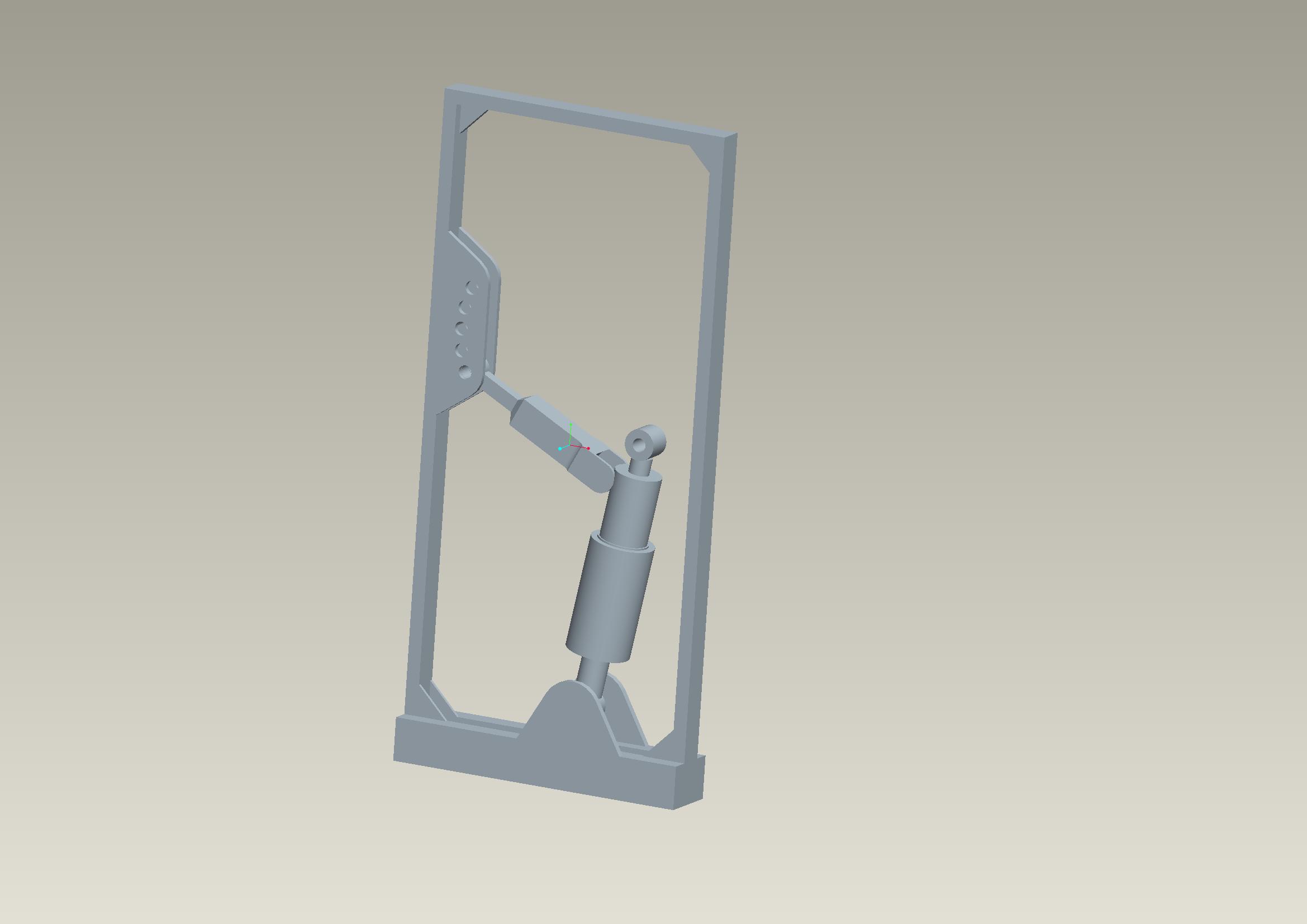

Hi
ich habe hier ne baugruppe. einbauen will ich 2 Stangen. an jeder Stange ist an beiden enden ein radial-Gleitlager.
wenn ich die Stangen der baugruppe hinzufüge, tu ich das mit drehgelenk option und sie haben wunderbar einen freiheitsgrad, lassen sich also drehen. jetzt will ich die enden der stangen, am besten auch als lager, verbinden und hab keine ahnung wo ich diese bedingung eingeben kann.
danke schonmal. ist bestimmt schnell beantwortet sofern ihr meine beschreibung versteht

Die zusätzliche Bedingung fügst Du in die zweite Stange ein, als zusätzliche Bedingung mit dem Knopf "Zusätzliche Bedingung".
Somit nagelst Du erst das eine Ende der Stange fest, dann das andere.

Du erzeugst Dir in jedem Bauteil eine Achse und richtest diese aufeinander aus.
Alternativ: Punkt-zu-Punkt, oder Punkt zu Achse

Alternativ zu der erzeugten Achse kannst Du auch einfach als zusätzliche Bedingung ein Zylinderlager verwenden.
Da Du die beiden Stangen bereits über jeweils ein Drehgelenk gegen das axiale Verschieben "gesichert" hast, reicht hier ein Zylinderlager.
Hierbei wählst Du die Zylinderfläche der Bohrung im Gelenkkopf und eine der dünnen Zylinderflächen am Gabelkopf aus.
Wenn die Längen der Stangen richtig sind, werden sich die beiden Stangen automatisch richtig zusammenbauen.

hey, danke für die hilfe leute. musste aber dennoch etwas suchen. die Lösung war "Neuer Satz". ich dachte bisher immer, dass nur ein Satz aktiv sein kann...
Vielen Dank
