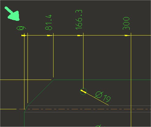

wie kann ich bei einer Ordinatenbemassung die Masszahl verschieben?
Es sind nämlich schnell mal zwei Masszahlen übereinander und damit unleserlich.
Siehe Foto im Anhang.
Für eine Antwort wäre ich sehr dankbar.
Nette Grüsse
Oeppe

Knick einfügen!!!
Einfügen - Knick
Masszahl auswählen, von der die Maßhilfslinie einen Knick erhalten soll (in dem Fall die 9), dann die Stelle der Linie, an der der Knick entstehen soll und Knick platzieren.

Super!
Dankeschön.

oder diese Lösung --- Klick ---
