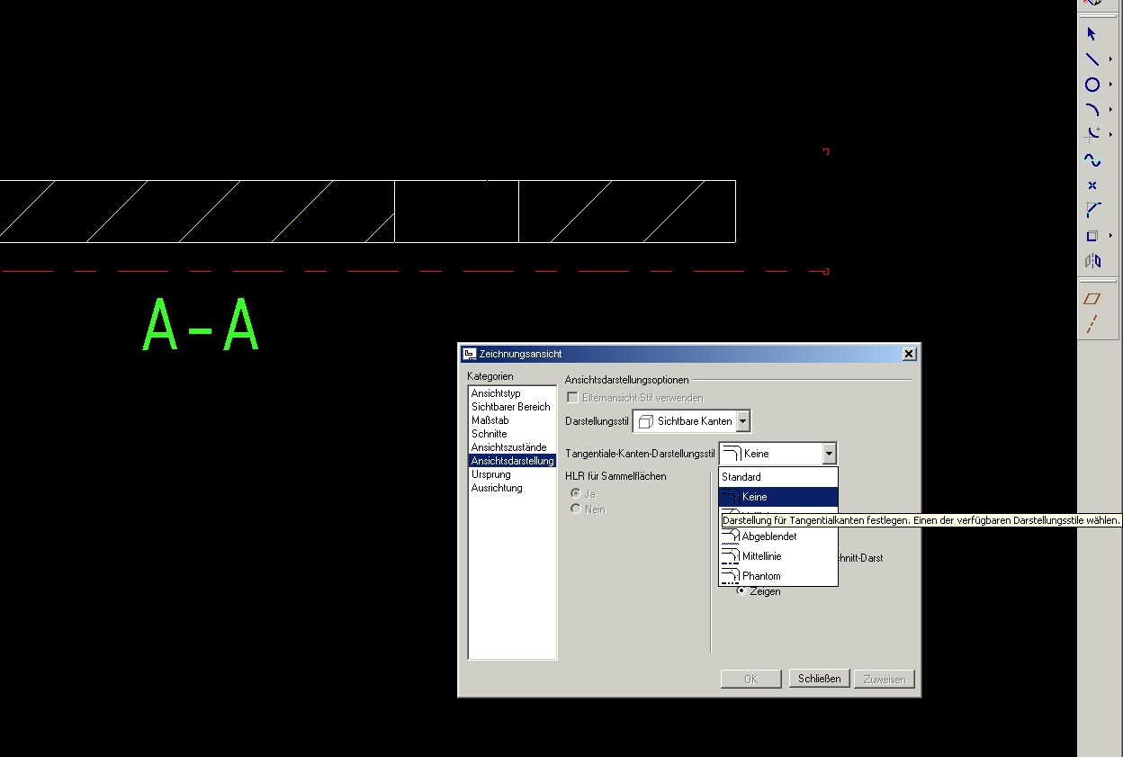

ich habe folgendes Problem.
In meinen Zeichnungsableitungen bekomme ich öfters mal Kanten angezeigt, wo keine sind.
In der angehängeten Zeichnung kommt dies gleich 2mal vor.
1. Im Schnitt A-A soll oben eine M6 Bohrung in einem Sackloch enden. Da ich aber nur bei durchgehenden Bohrungen das Gewinde komplett machen kann, habe ich mich hier für die manuelle Eingabe des Tiefenwertes und der Gewindetiefe entschieden. Das Gewinde endet in dem senkrechten Sackloch, warum zeigt Pro/E das Gewinde soweit an wie ich es eingegeben habe? Da ist nichts.
2. Warum wird diese Stelle als Kante angezeigt. Dort ist keine Kante, wie wohl jeder nachvollziehen kann. Gibt es eine Möglichkeit das Ende von Pseudokanten aus runden Teilen auszublenden? Habe leider nichts gefunden.
Danke schonmal im Voraus.
Gruß, KrickKrack

1. Du mußt die Gewindetiefe bis zur Fläche der senkrechten Bohrung gehen lassen und nicht mit einer Wertangabe oder durch alles.
2. Da ist sehr wohl eine Kante. Die Darstellung ist korrekt.

Wenn Du Dir im 3D-Modell den Schnitt anzeigen lässt (Ansichtsmanager/Querschnitt/B/Aktiv einstellen), siehst Du auf einen Blick, welche Kanten da angezeigt werden!

Hi, danke für den Tipp.
Ich sehe schon welche Kanten das sind.
Meine Problem liegt darin, dass ich nicht einsehen kann, dass an einem tangentialen Übergang zwischen einer Ebene und einer Kantenverrundung, eine Kante entstehen soll.
Natürlich kann man solch eine theoretische Kante anzeigen lassen (ich weiß es aus Catia V5 und Inventor), dennoch möchte ich nicht, dass es angezeigt wird.

erstellt am: 07. Nov. 2008 10:17    Editieren oder löschen Sie diesen Beitrag!  <-- editieren / zitieren -->   Antwort mit Zitat in Fett Antwort mit kursivem Zitat    Unities abgeben: 1 Unity (wenig hilfreich, aber dennoch)2 Unities3 Unities4 Unities5 Unities6 Unities7 Unities8 Unities9 Unities10 Unities Nur für KrickKrack 10 Unities + Antwort hilfreich
Dann mußt Du den Kanten eine andere Darstellung zuweisen...
Ansichtseigenschaften
Kategorie Ansichtsdarstellung
Tangentiale Kanten Darstellung : Keine
und weg sind sie...

Nun mal zu dem Problem mit den Kanten bei der Verrundung: Stell einfach die Darstellung der Ansicht so ein, wie du es haben möchtest. Derzeit ist wohl eingestellt, dass tangentiale Kanten als Volllinien dargestellt werden. Diese kann man auch als abgeblendete Linien, als Mittellinien, als Phantomlinien oder als "keine" darstellen lassen.

Du hast Deine Tangentialen Kanten als Vollinien dargestellt. Deswegen siehst Du dort Vollinien und keine grauen dünnen Linien.

Dieses "Problem" ist ein Bug, der in der WF4 behoben wurde.
Du hast jetzt zwei Möglichkeiten:
1. Bohrung ohne Gewinde - Kosmetisches Gewinde, dort kannst Du "bis Fläche" sagen.
2. Du beginnst die Bohrung auf einer Ebene welche durch die senkrechte Bohrung geht und sagst dann durch alle und druch Gewinde für die Gewindetiefe.
Das könnte funktionieren.
Oder hast Du eventuell die Gewindebohrung vor der großen Bohrung erzeugt? Dann wäre die gewindedarstellung sogar richtig (aus sicht von ProE).

Die Ursache der Schwierigkeiten liegt in einer Kombination aus Anwenderfehler und Pro/E-Modellierungssystem:
Da eine Bohrung zwangsweise eine Tiefe haben muss, gibt Pro/E im Bohrungstool einen Tiefenvorschlag als Wertangabe. Wenn nun der Anwender sich keine Gedanken über die Tiefe seiner Bohrung macht, wird diese auch so übernommen.
1. Anwenderfehler:
Im konkreten Fall wurde die Bohrung und damit das Gewinde mit einer konkreten Tiefenangabe oder bis zur Mittelebene der Querbohrung erzeugt. Tatsächlich sollten Bohrung und Gewinde aber nur bis zur Zylinderfläche der Querbohrung reichen.
2. Pro/E-Systematik:
In Pro/E werden aus Performancegründen keine Gewinde ausmodelliert, sondern durch im 3D nicht sichtbare zusätzliche Flächen dargestellt. Diese Flächen sind aber nicht an das Vorhandensein von Volumen gebunden. D. h. sie werden auch dort dargestellt, wo gar kein Volumen ist, also im konkreten Fall wird diese Gewindefläche bis zur Mitte der Querbohrung dargestellt.
Die Lösung ist die schon mehrfach in diesem Thema angesprochene Tiefenoption der Bohrung "Bis gewählt" und Auswahl der Querbohrungsinnenfläche.
Dieses Vorgehen ist auch im Sinne der konstruktiven Eindeutigkeit der beste Weg!

Dieser Weg ist klar und eindeutig und sollte auch so gegangen werden.
Das Problem liegt hier aber wohl nicht am Anwender, da er, wenn er es denn im Bohrunsgtool einstellen könnte, die Bohrung- und Gewindetiefe mit der Zylinderfläche schneiden lassen würde.
Aber die Lösung ist ja klar und das Problem gelöst.
