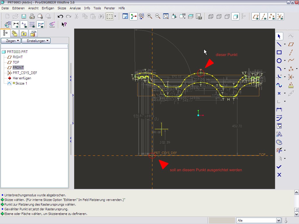

ich versuche seit mehreren Stunden haareraufend eine importierte Skizze an einem vorhandenen Koordinatensystem einer Bezugsebene auszurichten. Sinn der Sache: mehrere importierte Skizzen (Querschnitte durch einen Volumenkörper) sollen hintereinander fluchtig angeordnet werden um daraus einen stark profilierten Volumenkörper zu erstellen....
Zur Veranschaulichung ein Screenshot:
http://www.alphadach/screenshots/screenshota.jpg
Im Voraus vielen Dank für eure Hilfe.

Wenn du die Skizze importierst, "hängt" sie an der Maus. Setz sie mal irgendwo ab, danach kann man den Basispunkt der importierten Skizze (Der Kreis mit Kreuz) mit der Rechten Maustaste versetzen.
Danach einfach den Basispunkt aus das referenzierte Koordinatensystem setzen.
EDIT: Eine Anmerkung: so eine importierte Skizze wirst du nie verkünftig in ProE händeln können im Sinne von Ändern usw. Wenns keine einmalige Sache, besser selber in Pro/E nachbilden!

Es gibt eine gut gemeinte Regel für Skizzen in Pro/E:
7 Elemente, 7 Maße, 7 Minuten

Man teilt solche Probleme auf. Besser mehrere Skizzen hintereinander und Symetriebedingungen -wenn es irgendwie geht- nicht in der Skizze erledigen.
Ich weiß auch : Manchmal ist es nicht mit 7 Elementen möglich aber sehr viel mehr sollten es nicht sein auch wenn es zunächst so schön einfach scheint.
(Wie gesagt : Ist keine Maßregelung sondern eine Empfehlung aus Erfahrung.)

Egal, ob nur sieben Elemente oder vielleicht doch fünfzehn.
Du solltest deinen Ziegel lieber aus mehreren, einfachen Skizzen
aufbauen. die Hardcore-Pro-Fis meinen es gut mit dieser Regel.
Wenn ich deine Skizze richtig ansehe hast du auch noch Splines drin?
Wenn du deine Geometrie mit einfachen Elementen, also hier z.B. mit Bogensegmenten
hinreichend genau darstellen kannst ist der erzeugte Körper meist auch viel
stabiler bei späteren Änderungen.
