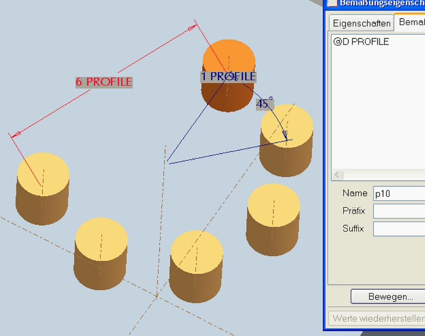

Hallo liebe Pro-E-Gemeinde,
als quasi noch Einsteiger verzweifle ich dabei, ein Muster zu parametrisieren.
Bisher bin ich folgendermaßen vorgegangen:
zuerst KE erstellen und dann ein Muster dieses KEs erzeugen. Im Muster habe ich Achse ausgewählt um welche herum das Muster angeordnet sein soll. Nun kann ich zwar den Winkel zwischen den Elementen über eine Variable Steuern (360/x), nicht aber die Anzahl der Elemente. Hier ist es nur möglich, eine Zahl anzugeben, nicht aber meine Variable x.
Gibt es eine Möglichkeit, die Anzahl der Elemente im Muster über eine Variable zu steuern?
Ich hoffe, dass mein Problem halbwegs verständlich formuliert ist. Vielen Dank für Hilfe oder Lösungsansätze!

Du kanst bei dem Achsmuster umschalten zwischen Angabe des Inkrementes (Abstand) und der Anzahl, welche gleichmäßig auf den Winkel verteilt werden soll.
Ansonsten kannst Du Alles über die beziehungen steuern:
#Tools #Beziehungen
links vom = steht der Symbolname des zu ändernden Maßes.
rechts vom = kannst Du die Zuweisung vornehmen.
Entweder als mathematische Formel oder auch in Verbindung mit Parametern.

erstellt am: 31. Okt. 2008 15:40    Editieren oder löschen Sie diesen Beitrag!  <-- editieren / zitieren -->   Antwort mit Zitat in Fett Antwort mit kursivem Zitat    Unities abgeben: 1 Unity (wenig hilfreich, aber dennoch)2 Unities3 Unities4 Unities5 Unities6 Unities7 Unities8 Unities9 Unities10 Unities Nur für HaJa 10 Unities + Antwort hilfreich
Da Meike schneller war, hier nur noch ein kleines Beispielbildchen. Unter Bemaßungseigenschaften (des Msuters !!!) sieht man, das p10 in diesem Fall der Parametername der Musteranzahl ist.
Möchtest Du jetzt die Musteranzahl über eine Beziehung steuern, musst Du z.B.
p10 = 7
in die Beziehungen schreiben. Statt der 7 geht natürlich auch eine Formel.

Da stellt sich mir nun die Frage, wo man diese Angabe umschalten kann. Hinzu kommt, dass ich ja beide Angaben benötige:
die erste, um die Anzahl der KEs im Muster festzulegen,
die zweite, um den Winkel zwischen zwei KEs des Musters zu definieren.
Die Variablen selbst sind alle über #Tools #Beziehungen/#Parameter gesteuert. Nun ist aber, wie im ersten Post erwähnt, das Porblem, dass die Anzahl der KEs im Muster offensichtlich nicht so einfach steuerbar über einen Parameter/Variable ist.

Ok, dann die einfache Frage, wo ich die Bemaßungseigenschaften ändere. (Wald und Bäume...

Vorgehensweise:
Am besten ist, wen du das Muster erstellst, danach in Tools/Beziehungen reingehst, und mit der Maus auf
das Muster klickst, dabei werden alle Maße erscheinen, einfach nur noch auf das gewünschte Maß klicken, und es wird dirket in die Beziehungen hineinkopiert, dana nur mehr z.B.: d12=Anzahl Bohrungen.
Unter Tools Parameter noch einen Parameter mit Namen Anzahl Bohrungen erstellen, mit Typ: Reelle Zahl
Mfg
MArtin

Original erstellt von HaJa:
Ok, dann die einfache Frage, wo ich die Bemaßungseigenschaften ändere. (Wald und Bäume... :)
Wenn Du gar nicht weiter weißt:
Im Medellbaum auf das Muster klicken > Rechte Maustaste > Editieren
dann im Modellfenster das Maß XXX Profile anklicken (siehe Bild in meinen vorherigen Beitrag) > wieder Rechte Maustaste > Eigenschaften
Aber dort gibt man keine Beziehung oder Formel an. Das Bild dient nur zur Veranschaulichung, das die Musteranzahl im Grunde genommen auch ein parametrisches Maß ist, welches man über Beziehungen, Familientabelle oder Pro/Program usw. steuern kann.

Riesen Dank an Martin! Problem gelöst.
