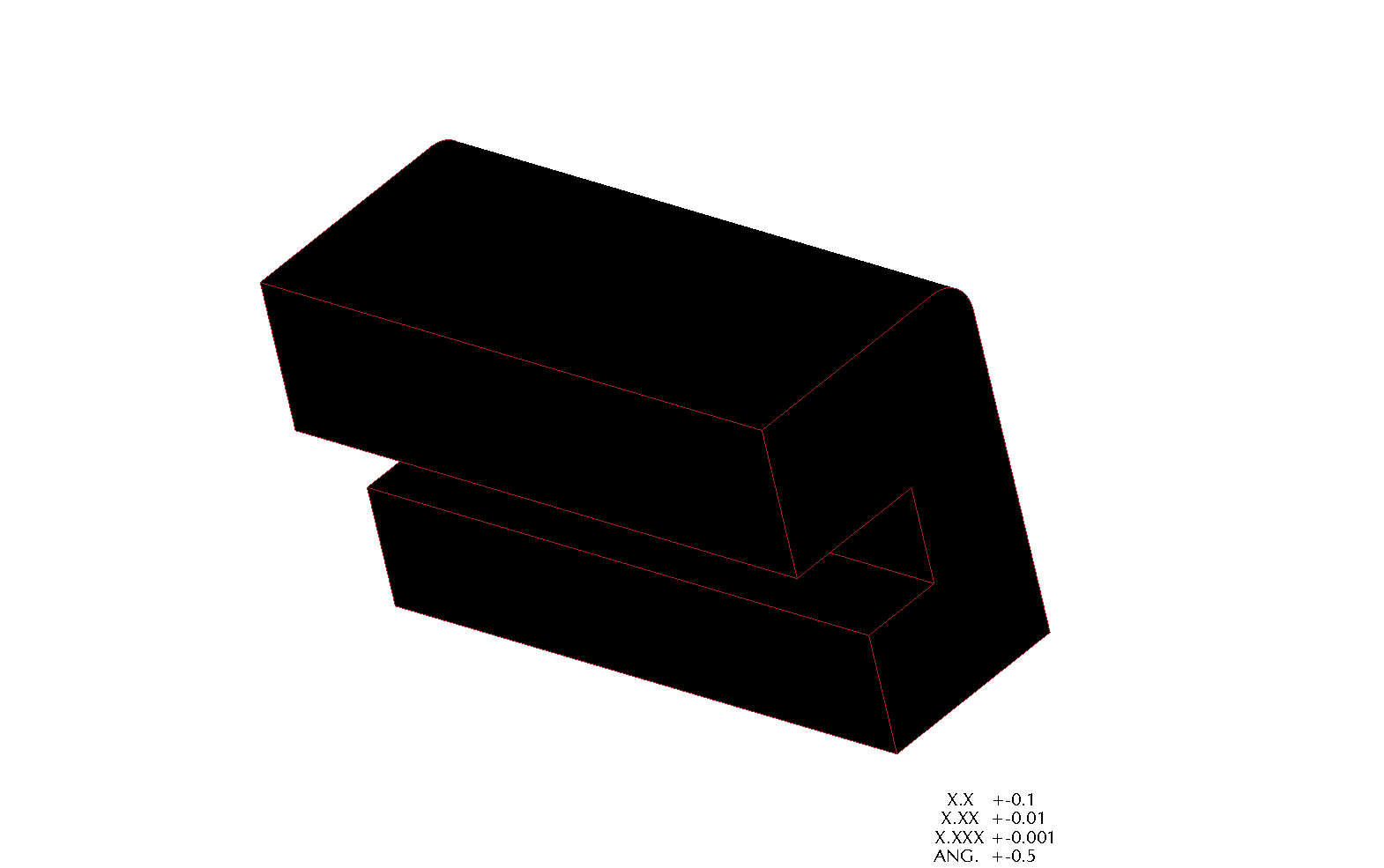

Moin Moin!
Kann man in der schattierten Darstellung die Farbe der Umrisskanten ändern?
Ansicht#Darstellungseinstellung#Modelldarstellung#Schattieren#Kreuz machen bei Mit Kanten.
Aber dann?
Im Moment ist der Kontrast nämlich sehr schwach. Wählt man die Farbe Lila für das ganze Modell, so werden die Kanten dunkellila dargestellt....

Nein.

Original erstellt von mclalin:
Jain,
kommt drauf an was du machen willst und wie aufwändig es sein darf.
Der Kontrast nimmt mit zunehmender "Dunkelheit" der Farben leider ab. Ein komplett schwarzes Teil ist ein kontourloses Etwas.
Wenn du zum Modellieren mehr Kontrast willst einfach die Farben unter Tools-Umgebung abstellen. Die Standardfarbe ist recht hell und der Kontrast Fläche/Kante prima.
Soll es eine Darstellung (jpg etc.) werden kann man sich vorübergehend so behelfen:
Weise deinem Teil die Farbe zu in der die Kanten dargestellt werden sollen.
Weise allen Körperflächen die Farbe zu in der die Flächen dargestellt werden sollen.
Bingo. In meinem Bild: Teil rot, Körperflächen schwarz.
Ist das praktikabel für die tägliche Arbeit?
Hmmm, eher nicht. Sämtliche Feature die du nach der Zuweisung der Farben hinzufügst oder wegnimmst hinterlassen wieder neue Flächen die noch nicht eingefärbt sind und somit in der Teilfarbe dargestellt werden. Das macht oftmals wiederholtes Zuweisen der Flächenfarben nötig (mapkey?).Jetzt darfst du entscheiden ob das für dich ein Weg ist.
Du kannst ja selbst noch etwas tüfteln:
Was ist z.B. wenn man als letztes KE eine Kopie der Körperflächen erstellt und die Sammelfläche dann einfärbt? Läßt sich die Kopie in die Fußzeile verschieben und macht somit die Neuzuweisung der Flächenfarbe überflüssig?

Wenn Du im 3D mit den Farben spielst, z. B. ein sehr dunkles Teil, bekommt helle Kanten. Dann in der Modelldarstellung die Kantenim schattierten Modus darstellen lässt, sowie in der Zeichnungsansicht nicht schattiert, sondern der Umgebung folgen nimmst, müsste es gehen.

Das mit ohne Farben klappt Prima danke für den Tip Ford P.

Um die Darstellung zu verbessern kann man auch das Licht einschalten!
Die nötigen Dateien für einen Mapkey, der über Beleuchtungsquellen die Darstellung verbessert (Geschmackssache), habe ich hier hinterlegt.
