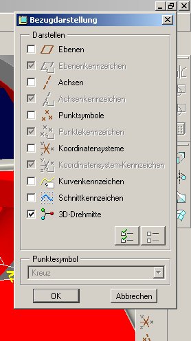

Hallo Dipl-Moses
Danke für Deine Antwort. Aber leider finde ich die Einstellungen "3D Anmerkung" in dem angegebenen Menü nicht.

OK mein Fehler wir schaffen mittlerweile mit WF 4 da ists wie beschrieben.
Schau dir mal das an:
http://ww3.cad.de/foren/ubb/Forum12/HTML/005800.shtml#000002
Bei WF 3 ists unter: Tools#Umgebung und dann das Häkchen vor 3DNotizen wegklicken

Original erstellt von Dipl-Moses:
Unter:
Ansicht > Darstellungseinstellung > Bezugsdarstellung
den Haken bei 3D Anmerkungen wegmachen.
Das entfernt allerdings nicht etwa die Darstellung der Bezüge im Modell sondern nur die Darstellung aller Bezüge auf diesem Rechner - und auch das nur temporär.
Wird das Modell an einem anderen PC oder nach einem Neustart geöffnet, sind die ungewollten Bezüge alle wieder da!
Unnötig zu erwähnen, dass ich so ein schlampig vertuschtes CAD-Modell nicht witzig finde, oder!?
Der richtige Weg ist - wie oben erwähnt - eine ausgeblendete Folie, die die auszublendenden Elemente enthält.
