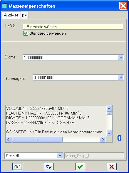

Über Analyse > Modell > Masseneigenschaften komme ich zu keinem Ergebnis. Das hatte ich als erstes probiert, noch bevor ich hier die Frage gestellt habe. Es öffnet sich ein Fenster und ich kann nichts anklicken.
Wenn das Fenster so aussieht wie in meinem Bild, dann bist Du richtig.
Klickst Du auf die Brille links unten.
[EDIT] Jetzt mit WiFi3-Screenshot... [/EDIT]

das Bild vom Michel    stimmt natürlich nur für WF2, das von der 3er sieht anders aus.
Aber egal...
Im Masseneigenschaftsfenster von WF3 kann man auf das Brillensymbol drücken, dann wird die Masse berechnet und angezeigt.
Falls da nicht kommt, kontrollier die Parameter (Tools->Parameter) "MASSE" bzw. "GEWICHT".
Stehen da Werte landen die auch in der Zeichnung. Sind die unsinnig, hat das Modell das evtl. das falsche Material. Editieren->Einstellung->Material und und schauen, wo der rote Pfeil steht.
