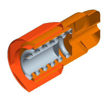

Hallo zusammen!
Ich suche nach einer Möglichkeit, einen 3D-Querschnitt zu erstellen.
Soll heißen, ähnlich wie ein Stufenschnitt, aber in 2 Richtungen gestuft.
So daß ich aus einem Quader quasi ein Achtel herausschneide...
Das ganze mit der WF2!
Schöne Grüße aus Wegberg
Bernhard

Probier es mal mit #Querschnitt #Zone.
Dort kann man zwei Richtungen definieren.

Hallo Meike!
Danke für die Antwort!
Das habe ich auch probiert! (Habe aber vorher noch nie mit Zonen gearbeitet...)
Ich habe über die Ebenen Vorne und Rechts eine Zone definiert.
Dann kann ich sagen: "Schraffur zeigen"... Toll, macht ProE auch...
Aber aktivieren kann ich das Ganze leider nicht, weder in der BG noch in der DRW...
Irgendeine Ahnung, was ich verkehrt machen könnte?
Edit: Habe mal eine Zip mit einer kleinen BG angehangen...

Original erstellt von Morgenweg:
Bei mir:
WF2 - dito
WF4 - no problem
Gruß Frank

Ich habe einfach einen Doppelklick auf die Zone gemacht.
Und in der Zeichnung erzeugst Du Dir eine 3D-Ansicht, in der Du den Querschnitt mit der Zone zuweist.
(WF4)
In WF2 gehst Du in den Ansichtsmanager und kannst Dir dort nur die Sichtbarkeit zeigen lassen.
Die Darstellung in der Zeichnung als 3D-Schnitt ist erst ab der WF3 möglich.
Somit wird Dir wohl nur der Baugruppenmaterialschnitt bleiben und in der Zeichnung vereinfachte Darstellungen von der BG.

Danke Meike,
dann weiß ich wenigstens, daß der Fehler nicht bei mir liegt...
...und hoffe, daß wir bald umstellen werden...

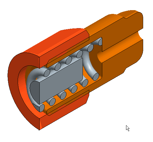

Habe so eine Schnittansicht mal getestet:
Definierte Zone in zwei Richtungen,
im Modell paßt die Darstellung, sogar die Kanten werden nun in einer anderen Farbe angezeigt!
In der Zeichnungsansicht hingegen wird die Schnittfläche nicht gezeigt!
Woran liegt das bzw. wie kann man das abstellen?
