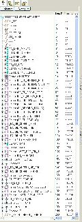

Guten Morgen,
entweder bin ich blind, blöd oder es funktioniert einfach nicht so wie ich will
Meine Frage:

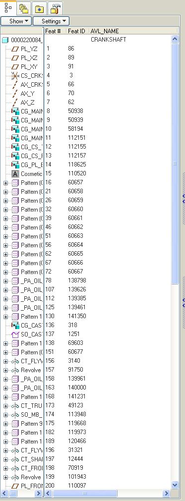

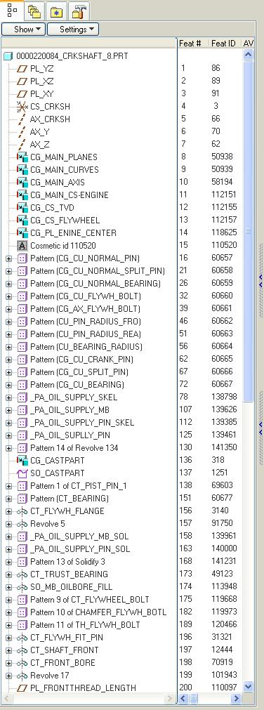

Ist es möglich im Pro/E (derzeit WF3 M140) den Modelbaum so zu verändern wie im Bild (soll.jpg) dargestellt ist?
Es soll die Spalte mit den KEs eine gewisse Breite haben, nicht so wie im Bild (ist.jpg).
Derzeit springt die Breite nach jedem Neustart auf die Ursprungsbreite zurück.
In der tree.cfg und config.win hab ich nichts gefunden.
Forum mit Suche durchsucht, leider nichts gefunden.
Danke für die Hilfe,
LG
Andi

Das lässt sich nicht dauerhaft einstellen.
Aber: Über einen Mapkey bist Du viel näher an Deinem Ziel.
Ich habe mir diesen Mapkey erstellt und per übay-Versteigerung in Axels crossfire verewigt.
Schau mal hier.

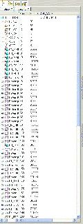

gibt es auch eine Möglichkeit das Mapkey dann bei allen Fenstern automatisch auszuführen?
Es ist lästig bei jeder Zeichnung oder Teil das man öffnet immer wieder das Mapkey zu aktivieren...
