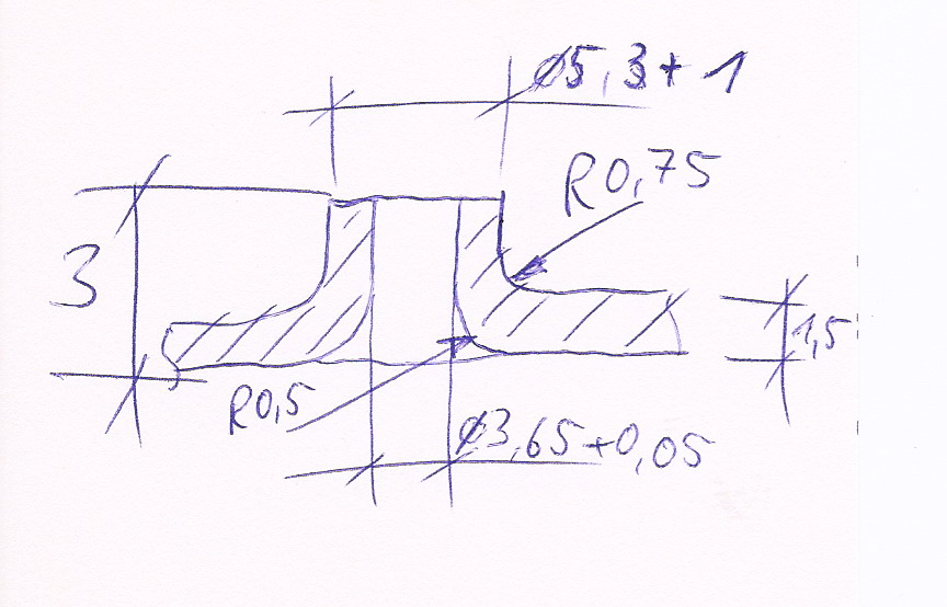

Im angehängten Bild ist ein Durchzug mit sehr kleinen Radien dargestellt. In den Durchzug soll nach dem Stanzen/Biegen Gewinde geschnitten werden. Ziel ist es, den Durchzug so in Sheetmetall umzusetzen, dass die gesamte Blechgeometrie abwickelbar bleibt. Ich habe versucht mittels Sicke und Tiefziehen den Durchzug einzuarbeiten und anschliessend die Bohrung mit Ausbruch auszuklinken. Das Problem stellen dabei die Radien am Tiefziehstempel dar. Ich kann einen Stempel mit scharfer Kante (R=0) verwenden und erhalte die tiefgezogene Geometrie komplett ohne Radien. Ich kann auch einen Stempel mit einem Radius grösser gleich der Blechstärke verwenden. Alles dazwischen verhindert eine Erstellung der Geometrie ("KE-Erzeugung fehlgeschlagen"). Mir ist kein Weg bekannt, wie ich sowohl den Aussenradius, den Innenradius und den entstehenden Domdurchmesser auf der gegenüberliegenden Belchseite beeinflussen kann. Ist es möglich, die skizzierte Geometrie so in Sheetmetall umzusetzen und wenn ja, wie?
Zur weiteren Erläuterung: mir liegt nur eine alte Papierzeichnung eines relativ komplexen Blechwinkels vor, die jetzt in ProE umgesetzt werden soll. Die Geometrie soll exakt so übernommen werden, da das Teil bereits existiert und verbaut wird.

leider wird es mit "Blechmitteln" nicht möglich sein, dieses Detail in Pro/E zu modellieren. Der Grund dafür ist die mehrfache Blechdickenänderung bei der Erstellung des Durchzuges.
Der Grund für die Fehlermeldung sollte dir auch klar sein. Wenn du einen Radius am Stempel hast, welcher kleiner als die Blechdicke wäre, dann würde bei der Erzeugung der Sicke im Blech ein Bogen mit der Länge Null entstehen. Und das kann Pro/E leider nicht umsetzen.
Da das Teil jedoch so gefertigt wird und es trotzdem abwickelbar sein soll, würde mir auf die Schnelle folgendes (ohne Test) einfallen: Erzeuge die Sicke so realitätsnah wie möglich (dabei sollten natürlich die wichtigsten Maße stimmen [Tiefe, Innendurchmesser]).
Für die Bemaßung der nicht darstellbaren Maße könnte ich mir folgendes vorstellen:
  • Hinweis auf die zu nutzenden Werkzeuge (falls diese eindeutig zuordenbar sind)
  • Verweis auf eine entsprechende Norm (falls vorhanden)
  • Erzeugung der restlichen Maße mittels Notiz (evtl. als komplettes UDF erzeugt)
  • Bemaßung über ein Symbol und Zuordnung der Bohrungen
Keine dieser Lösungen ist wirklich richtig schön, aber manchmal muss man eben Kompromisse eingehen. HTH

Selbstverständlich kann man sowas erzeugen
1. Vorloch erzeugen
2. Runde scharfkantige Sicke eruegen, dabei die Stirnfläche wegnehmen
3. Mit einem Rotations-Materialschnitt überflüssiges Material wegschneiden (kleiner Radius, Materialverdünnung)
4. für den flachen Zustand KE's aus 2.und 3. unterdrücken

Genau das dachte ich auch. Eine vollständig abwickelbare Geometrie mit Blechmitteln läßt sich mit der Bemaßung nicht erzeugen. Auch den Bogen kleiner null hatte ich schon als Schuldigen ausgemacht.
@kingmuh:
Das Teil existiert in der Realität und auf einer Tuschezeichnung, die nun ins ProE soll. Wir sind ein kleiner Betrieb, da muss man als Ingenieur schon mal technischer Zeichner spielen. Das Teil läßt sich also herstellen, aber mir ist kein Weg eingefallen, es zu zeichnen. Der Hinweis mit den unterdrückten KEs in der Familientabelle ist Teil der Lösung.
@Alois:
Genauso! Ich bin kein Freund von Gratualtionsbeiträgen. Aber ich schicke hier mal meine Gratulation zur Nummer 3000 nach.
Anbei die Sicke nach dem Muster von Alois.
