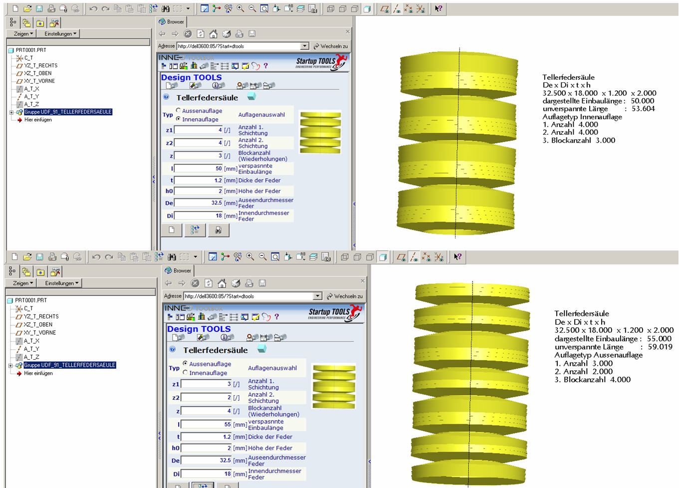

ich möchte gerne möglichst automatisiert Tellerfederpakete zusammenstellen. Also ich stelle mir vor, ich gebe z.B. "rrrrllll" (für vier Federn in der einen Richtung, und vier in der anderen), eine Einbaulänge und natürlich das Modell der einzelnen Tellerfeder, und irgend ein Makro, Skript oder Programm erstellt dann die Baugruppe automatisch.
Jetzt habe ich noch nicht so viel Erfahrung mit Pro/Engineer, ist sowas in der Art überhaupt möglich? Oder habt ihr einen anderen Vorschlag, wie ich das am besten lösen kann?
Grüße jihi

Eine Möglichkeit wäre, diese Aufgabe mit einem Baugruppen-UDF+ Program zu lößen.

Ist zu machen.
Allerdings würde ich die Eingabe mit Parametern RICHTUNG_1 und RICHTUNG_2 sowie ANZAHL_R_1 und ANZAHL_R_2 vorschlagen.
Weiters gilt es das Modell geschickt zu bauen, Muster, sowie einige Beziehungen zu schreiben.
mfg HP

Hast Du AAX?
Dann kannst Du über das ProProgram Beziehungen schreiben.
Das ganze gekoppelt mit einem Layout wäre prima übersichtlich.
Mal so als Anregung:
Es gibt aber tausend Möglichkeiten, daß hängt davon ab, was Du genau möchstest.
IF Typ = rrrrllll
AD FEATURE
AD PATTERN
ENDIF

mit WebLink lassen sich solche Sachen prima, einfach und anwenderfreundlich programmieren. Wenn man es beherrscht ist das in 1-2 Tagen gemacht. Doku zu WebLink im Pro/E Verzeichnis unter weblink\weblinkdoc\index.html. Bei Interesse ein gerne ein Einstiegsbeispiel.
Vorher auf alle Fälle aber mal überlegen wie die Baugruppe hinterher aussehen soll. Und: Auch nur eine Möglichkeit von vielen.

So Tellerfederpakete, oder auch andere ähnlich Dinge, werden hier sehr oft verbaut und in verscheidensten Formen, kann da jetzt keine genauen Zahlen nennen. Sie werden immer wieder gebraucht. Auf jedenfall werden die Pakete dann in größere Baugruppen verbaut. Und damit die Konstrukteure hier nicht ihre Zeit mit Zusammenstellen der Pakete verschwenden, soll dies automatisch geschehen.
Früher, vor der Pro/E Zeit, war es hier so, dass ein Macro im damaligen 2D CAD System hinterlegt war, was diese Federpakete nach belieben zusammengestellt und in die Zeichnung reingezeichnet hat. Das war, aus meiner Sicht, eigentlich optimal. Natürlich sollen die Federn jetzt schon im 3D Modell vorhanden sein und nicht erst auf der Zeichnung
Ich suche halt eine Möglichkeit, diesen "Komfort" zumdindest wieder herzustellen, wenn nicht noch zu verbessern. Und wenn möglich natürlich ohne weitere Programme kaufen zu müssen.

Original erstellt von jihi:
... Früher, vor der Pro/E Zeit, war es hier so, dass ein Macro im damaligen 2D CAD System hinterlegt war, was diese Federpakete nach belieben zusammengestellt und in die Zeichnung reingezeichnet hat. ...
Nun, in einem 3D-System, welches auch noch komplett durchgehend parametrisch ist, verhält sich die Sache nicht mehr ganz so einfach. Aber man hat eben auch noch so manchen Vorteil von so einem System. Allerdings erschließen sich solche Vorteile nicht immer gleich, vor allem wenn es am Anfang etwas langsamer von Statten geht.
... Ich suche halt eine Möglichkeit, diesen "Komfort" zumdindest wieder herzustellen, wenn nicht noch zu verbessern. ...
Diesen Komfort wirst du wahrscheinlich nicht ohne weiteres erreichen. Außer du begnügst dich mit der rein zeichnerischen Darstellung (da könnte man dann wie im 2D mit einem cleveren Symbol arbeiten).  Das würde ich aber auf keinen Fall raten.
Um im 3D einigen Komfort zu haben, bedarf es meist etwas mehr Vorarbeit. So müssen die Federn ordentlich aufgebaut werden, um eine einfache und schnelle Platzierung zu ermöglichen (Komponentenschnittstelle, Namensvergabe für Einbaureferenzen zum schnellen Finden ...). Außerdem sollten sie von vorne herein so gestaltet werden, dass sie in den Baugruppen flexibel gemacht werden können. Eine Umbenennung der Maße entsprechend der zu Grunde liegenden Norm vereinfacht die Handhabung der Flexibilität. Damit lassen sich dann auch mal ein paar "Simulationen" machen. Wenn die Flexibilität dann auch noch über Beziehungen gegrenzt wird, merkt man sogar in der Baugruppe, wenn man die Grenzen der Feder überschritten hat. (Nebenbei können die Modelle sogar genutzt werden, um die Federkräfte zu berechnen.)
Wenn dann in den Baugruppen die Einbaureferenzen einem Muster entspringen, hat man auch in 3D sehr schnell ein paar Federpakete zusammengestellt. Dies alles ist eigentlich ohne großen Aufwand zu machen. Man muss nur eben vorher mal etwas drüber nachdenken.
Möchte man dann noch mehr Komfort haben, dann gibt es sicher noch Wege. Allerdings macht es wahrscheinlich wenig Sinn, wenn wir diese hier im einzelnen erläutern, da wahrscheinlich der Kenntnisstand noch nicht so hoch ist, um dies einfach und zeitnah umzusetzen. Hier empfiehlt es sich wahrscheinlich einmal, bei den Dienstleistern nachzuhaken, ob es dafür evtl. Lösungen aus der Schublade gibt. Da habe ich auf diversen Hausmessen und bei Präsentationen schon einiges gesehen, wo man z.B. Behälter inkl. der Anbauteile in Minuten erzeugen kann. Vielleicht sind eure Anwendungen auch dafür geeignet.

Ich denke, mit Weblink bekomme ich das hin. Jetzt bin ich schon soweit, dass er eine Baugruppe erstellt, und das aktuelle Teil einfügt. Aber jetzt hänge ich daran, wie ich Ebenen und Achsen der Baugrupe hinzufügen kann, damit ich die die Constrains darauf beziehen kann.
Was ich bis jetzt habe, und was auch funktioniert  :

... Jetzt bin ich schon soweit, dass er eine Baugruppe erstellt, und das aktuelle Teil einfügt. ...
bevor du jetzt noch weiter machst, möchte ich noch eine Zwischenfrage stellen: Bist du dir sicher, dass die Tellerfederpakete eine eigenständige Baugruppe werden sollen? Bei uns würde so etwas nicht möglich sein, da eine Pro/E-Baugruppe auch in der Montage zusammengebaut werden kann. Die Tellerfeder-Pakete kann man zwar sehr schön stapeln, aber eine echte Baugruppe wären sie noch nicht. Bei dieser Sache handelt es sich auch nicht nur um einen kleinen Schönheitsfehler. Spätestens bei der Erzeugung der Stücklisten wird dann hier deine nächste Frage stehen.
Du programmierst nicht erst seit heute morgen oder?
Sehr Gut!
Achsen und Ebenen bekommst Du nur per UDF in die Baugruppe. Überleg mal ob Du es nicht mit einem KS hin bekommst - ist deutlich einfacher beim Einbau. In der Doku ist ein Beispiel drin (Features\Creating Features from UDFs).
Viel Erfolg und berichte mal weiter.

    Mit der udf-Technik kann man da schon einiges machen.
    Da ich dieselben Bedenken wie Udo gegen Tellerfedersäulen als Baugruppen trage, habe ich die Säule variabel als Einzelteil, steuerbar aus den Designtools aufgebaut.
    Das funktioniert erstaunlich gut, einschließlich der Typumschaltung für die Auflage und Längenanpassung an die verspannte Einbausituation.
    Da die Schraffur der Federn in einem Schnitt als Bauteil unbefriedigend ist, habe ich ein reines Flächenmodell verwendet.
    Vielleicht kommt das Modell irgendwann einmal in die Designtools 2010!

    Hat aber leider einen kleinen Schönheitsfehler in der Stückliste. Es steht dort nicht wirklich die Anzahl der verbauten Tellerfedern drin. Besser gesagt, es erscheinen gar keine Tellerfedern in der Stückliste, da es nur Flächen sind und keine Parts.
    Ich warte also bis zu den Designtools 2011, wo sicher die Tellerfedern dann als Modelle eingebaut werden.

    Für das Modell habe ich allerdings auch ca. 4 Stunden gebraucht. Aber da ich häufiger derartige Tellerfedersäulen verwende, hat mich die Aufgabe interessiert.
    Bevor ich ein solches Modell weltweit verfügbar machen kann, muss ich z. B. wegen der Verknüpfung mit den Designtools (die Rechte sind an INNEO übergeben), einiges an Prüfungen und Rücksprachen halten, sowie Genehmigungen einholen.
    Auch weiß ich nicht, wer jihi ist:
    • ist er/sie Student, sollte die gestellte Aufgabe selber erledigt werden
    • ist er/sie angestellt bei einer Firma, gehören solche umfangreicheren und kundenspezifischen Modellierungsaufgaben in den Dienstleistungsbereich und sind daher üblicherweise nicht kostenfrei (PM).
    Was ich gerne herausgebe ist die grundsätzliche Vorgehensweise. Die erste Hürde ist der umschaltbare und einfederungsflexible Aufbau der Tellerfederskizze, was einiges an Sorgfalt und Pro/E-Verständnis erfordert. Die zweite Herausforderung ist dann eigentlich nur noch die zielgerichtete Vervielfältigung durch Muster mit der zugehörigen Längenberechnung für die Flexibilität. Die Grundvorgehensweise für das Einbinden in eine Steueroberfläche (Designtools), sowie für Unabhängigkeit und variablen Mehrfacheinbau in einem Teil sind sehr ausführlich in einer allgemein zugänglichen Literaturstelle beschrieben.
    Alles zusammen würde den Rahmen eines Hilfsbeitrage sprengen.
    Falls vermehrtes Interesse besteht, stelle ich die Modellierungstechnik im Detail gerne in einer Ecke auf der PTC-World oder beim nächsten Anwendertreffen in Reutlingen (Termin steht allerdings noch nicht fest) vor.
    Anbei noch eine Zusammenbauzeichnung mit Stückliste und flexibler Länge der eingebauten Federsäule, so wie ich sie verwende.
    @Udo:
    Der "Schönheitsfehler" ist hier gewollt. Ich verbaue diese Säulen immer nur derart, dass der Hersteller uns die ganze Säule (auf Draht aufgezogen) mit Meßprotokoll liefert, damit wir bei mehreren Feder-Führungen am Umfang im Betriebspunkt möglichst gleiche Federkennlinien haben.
    Wenn wirklich die Federn im Betrieb einfach nur zusammengesteckt werden sollen, spricht nichts gegen eine ganz normale Baugruppe.
