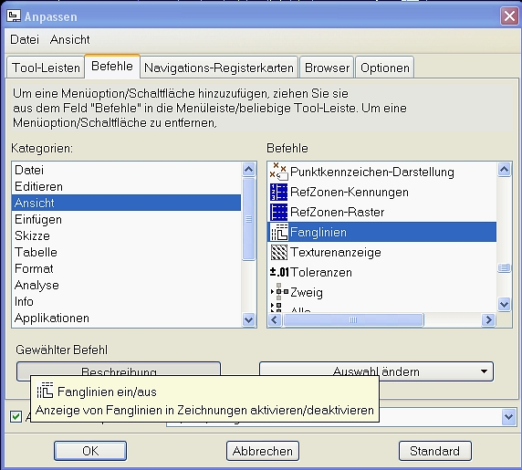

Hallo zusammen.
Frage1:
Ich arbeite seit kurzem mit Wifi3 und mir ist aufgefallen, dass ich bei Zeichnungen die Fanglinien nicht mehr ausblenden kann, nachdem ich welche erzeugt habe. In Wifi2 gab es dazu glaube ich sogar einen Standard-Mapkey. Gibt es bei Wifi3 eine Möglichkeit die Fanglinien auszublenden?
Frage2: Ich habe desweiteren bemerkt, dass ich die Maßpfeile bei Radien nicht mehr knicken,- und keine zusätzlichen Maßpfeile einfügen kann (etwa, wenn ich 3 naheliegenden Radien mit einem Maß, aber 3 Pfeilspitzen bemaßen möchte). Habt Ihr da ähnliche Erfahrungen?
Könnt ihr mir vielleicht helfen, oder geht es einfach nicht mehr bei Wifi3?

Hallo Perseverance,
mir ist neu, dass man Fanglinien über ein Standardmapkey aus und einblenden kann. Das war mit Sicherheit ein selbst definiertes Mapkey. Ohne Mapkey lassen sich Fanglinien über Tools > Umgebung > Fanglinien ein-/ausschalten. Du kannst Dir ggf. so das Mapkey neu erstellen
Dein Radienproblem ist mir völlig neu. Ich kenn keine Möglichkeit in irgend einer ProE-Version, in der man parametrische oder erzeugte Radiusmaße mit Knick oder gleichzeitig mit mehreren Ansätzen erzeugen kann. Die einzige Möglichkeit bei der da geht ist, wenn ich die Radiusbemaßung als Notiz erzeuge. Bei Notizen kann ich Knicke und mehrere Ansätze erzeugen und mit Hilfe von &d# sogar eine parametrische Bemaßung darstellen lassen.

Moin Perseverance,
erst mal herzlich Willkommen hier im Forum.
Eins vorweg: Der besseren Übersicht und auch für eine effektivere spätere Suche solltest Du immer nur ein Thema pro Thread ansprechen.
Zu 1: Einen Mapkey braucht man dafür eher nicht. Einfach nur den dafür vorgesehen Button in eine der Toolleisten ziehen und schon hat man einen schönen Ein-Aus-Schalter für Fanglinien (siehe Bild)
Zu 2: Habe ich noch nicht benötigt oder ausprobiert. Kann ich leider nichts zu sagen.
