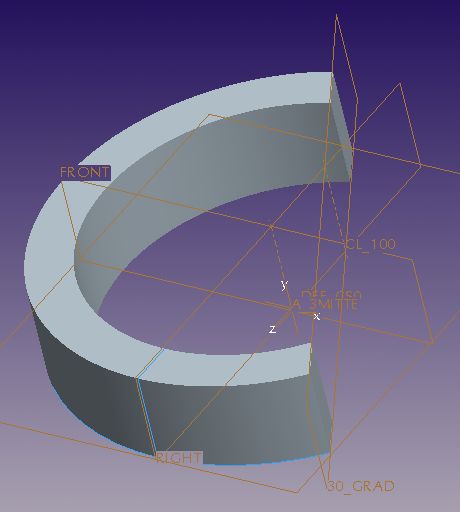

Hallo alle Helden der Arbeit :-),
jetzt hat mich doch der Ehrgeiz gepackt, ich glaube ich gehe schnell nach Hause gggggggggggg!
Wie kann ich den Quader so ziehen daß er auf der 30°grad Eben zu beiden Seiten endet! Ich probiere schon die ganze Zeit rum, aber irgendwie komme ich nicht auf die Lösung! Sollte dies ein "double" oder gar "tripple" und "quattro" topic sein, bitte ich vielmals um Entschuldigung!

Meinst du so wie auf dem Bild? Wenn ja, dann musst du leider erst den Ring komplett modellieren und anschließend mittels der Ebene den Rest beseitigen (Verbundvolumen).
Man kann bei der Angabe einer Fläche als Ende einer Rotation leider nur eine Ebene angeben, welche durch die Rotationsachse geht. Wird aber im Mitteilungsbereich auch so in etwa erwähnt.

ahhh
zuerst einmal Danke und wie immer U's!
Ja, ich hatte so etwas befürchtet, ich habe mit allen möglichen Optionen rumgespielt (Zug-Ke, Ziehen) aber nix ging. Das mit der Mittellinie hatte ich schon gesehen, aber ich dachte evtl. an andere Möglichkeiten die ich jedoch noch nicht kenne. Danke trotzdem :-)
