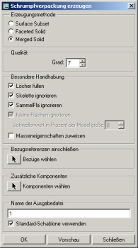

Du könntest als Alternative auch eine Schrumpfverpackung erstellen.
#Datei#Kopie speichern#Dateityp SchrumpfVerpack

in Form der externen Schrumpfverpackung mit verschmolzenen Volumen schon lange vorhanden

Ausserdem beinhaltet dieses CATIA AllCatPart alle Teile als Bodies, die Schrumpfverpackung nur einen "Klumpen"...
Stimmt so beim Export eines schrumpfverpackten Teiles (einer Baugruppe) mit iges nicht!
Nach dem Import dieser iges-datei als Baugruppe werden die Einzelteile der ursprünglichen Baugruppe wieder sauber getrennt!

du kannst auch ganze Baugruppe ins ein part speichern bei > Datei > Kopie Speichern > Shrinkwrap > Merged Solid
danach, erhaltest du *prt model das ganze Baugruppe als ein Korper geometry enthalten
am ende speicherst du dieses Model auf iges, step,...
Der Vorteil ist - du kannst dieses Model mit Modelcheck pruefen um mogleichen Geometry Problemen zu erfahren
kein ISDX, kein AAX, kein BMX aber ich weiss was machen um Evaluating feature zu einschalten

Erstmal vielen Dank für eure schnellen Antworten! Sowohl IGS export, wie auch Schrumpf/Verpack gehen schon in die richtige Richtung! Jetzt würde ich gerne noch wissen, wie ich das Drahtgittermodell los werde!
Kann man vlt. in der Config einen solchen Befehl eingeben?

Es ist so! Wir haben hier Baugruppen die wir so vereinfachen sollen, dass das Urheberrecht geschützt ist! Sprich wenn wir eine Datei rausgeben soll es wie ein 3D Modell zum angucken sein! Aber man soll keine Bearbeitungsschritte mehr erkennen können.
Deswegen war auch meine erste Frage wie man Baugruppen zusammenfügt => Schrumpf/Verpack oder IGES export, damit man die einzelnen Baugruppen nicht mehr indentifizieren kann! Jetzt fehlt nur noch das man, wenn man das Modell anklickt, keine Umrisse mehr erkennt! Von dem gesamten Modell, Bohrungen etc.! Dafür müsste man im Export alle Folien deaktivieren können!
... Fällt mir auch gerade auf, dann müsste man noch die Ansichten vom Drahtgitter und von den Verstecktenkanten deaktivieren! Ob das mit ProE überhaupt möglich ist

Wenn es wirklich so sein soll dann geh doch den Weg über eine Flächenkopie. Du erstellst ein neues Teil und holst dir per Kopiergeometrie die Aussenflächen der Baugruppe in das Teil. Jetzt flickst du noch die Bohrungen zu, die dich stören, erstellst ein Verbundvolumen und schreibst die Exportdatei raus.
Gruß Marco

Klar das geht! Nur eine zweite Konstruktion ist halt immer aufwändig! Deswegen war hier die Frage ob es auch schneller geht!
