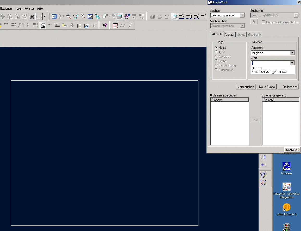

Hallo zusammen,..
kennt jemand noch ne Möglichkeit, alle nicht mehr verwendete Symbole einer Zeichnung global zu löschen, ohne jedes Einzelne zum löschen ansprechen zu müssen..?!

in der Zeichnung auf
Formate --> Symbol-Galerie --> Löschen --> "Name" oder "Vari anklicken"
Dann wird das Symbol komplett aus der Zeichnung gelöscht. Jede Variante geht dabei verloren.

Leider mußt Du jedes Symbol einzeln anklicken.

und was wenn man eine Suche macht? Müsste doch eingentlich gehen, die zu löschen den Symbole von der linken Seite nach rechts zu schaffen. Dann sind sie alle markiert und können gemeinsam gelöscht werden. Oder?

Ja, über die Suche die Symbole zu löschen wäre nicht das Problem.
Aber dann sind die Symbole auch nur von den Zeichnungsblättern gelöscht, und das war ja nicht die Frage.
Außerdem würde sich das auf die Symbolliste der Zeichnung
ja gar nicht auswirken.
Vielleicht gibt es mittels ModelCheck eine Möglichkeit, nicht mehr verwendete Symbole der Zeichnung  zu eliminieren oder zumindest aufzulisten.

Den Auswahlfilter auf #Symbol setzen, Rahmen um das ganze Blatt legen und man hat alle Symbole.
Bei gedrückter STRG-Taste kann man einzelne symbole aus der Auswahl entfernen.
Mit RMT dann die gewählten löschen, wegnehmen usw.
oder (wie es Detlef schon vorgeschlagen hat)
Suchentool verwenden:
#Suchen
#Zeichnungssymbol
#Verlauf
#Alle
#Suchen
In der linken Spalte sind nun die gefundenen Symbole gelistet.

erstellt am: 24. Feb. 2009 17:24    Editieren oder löschen Sie diesen Beitrag!  <-- editieren / zitieren -->   Antwort mit Zitat in Fett Antwort mit kursivem Zitat    Unities abgeben: 1 Unity (wenig hilfreich, aber dennoch)2 Unities3 Unities4 Unities5 Unities6 Unities7 Unities8 Unities9 Unities10 Unities Nur für KB-BLUST 10 Unities + Antwort hilfreich
Hallo alle
habe etwas herausgefunden
mit suchen Symbol#Attribute#Name#ist gleich#*
werden alle in der Zeichnung verwendeten Symbole angezeigt, wenn man bei Wert den Pfeil klickt
um verlorene unsichtbare Symbole wieder zu zeigen
Suchen#Symbole#Verlauf#alle#jetzt suchen#alle Symbole durchmarkieren
und es kommt der ganze Mist zum Vorschein und kann gelöscht werden
gruss weko
jetzt müsste es noch den Kehrwert geben; löschen nicht verwendete Symbole!!!!!!!!!
