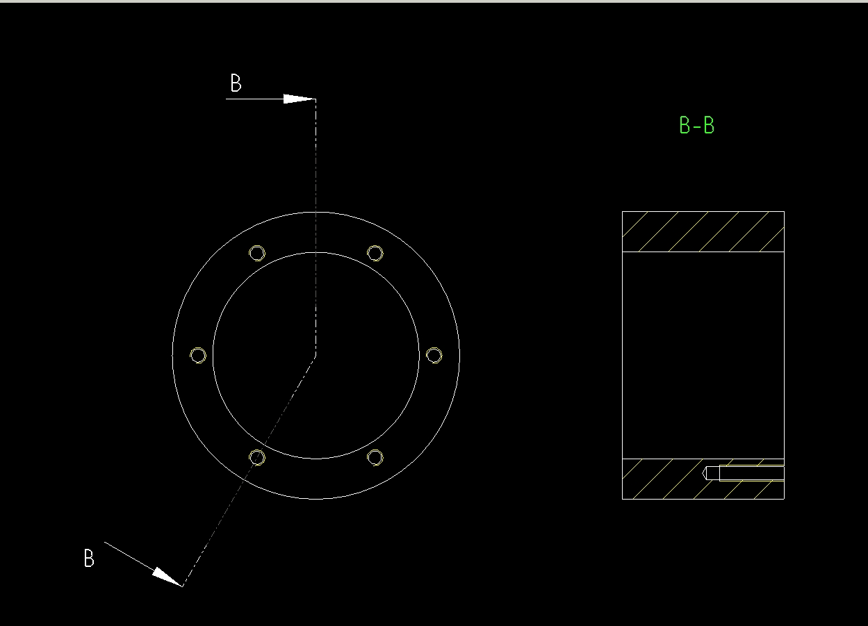

ich habe das Forum schon durchsucht, war aber nicht erfolgreich.
Ich habe bei einem Gehäuse einen Stufenschnitt eingefügt, weil ich mehrere verschiedene Bohrungen darstellen will.
Mein Problem ist nur, dass ProE die genaue Schnittdarstellung anzeigt obwohl nur die Schnittfläche zu sehen sein sollte.
Wenn ihr euch mein Bild anschaut, dann wisst ihr bestimmt was ich meine.
Die untere Stelle, wo man noch die Außenfläche sehen kann ist doch nicht korrekt oder?
Kann man dieses Problem beheben?
Ich hoffe mir kann jemand weiterhelfen.
Danke im voraus.
MfG Timmy Turner

Hallo Timmy,
eine Ansicht kann in Pro/E nur eine Projektion darstellen, heißt dass du wohl nicht drum herum kommst eine weitere Ansicht zu erzeugen...
Markus

Du kannst die Ansicht als Projektion erstellen, anschliessend in den Ansichtseigenschaften den Ansichtstyp umschalten auf Basisansicht, und den Schnitt umschalten auf Vollschnitt(abgewickelt).

Hi Kernschrott,
dein Beitrag hat mir weitergeholfen, aber leider hat sich daraus ein weiteres Problem ergeben.
In der Mitte der Projektionsansicht liegt nun eine durchgezogene Linie (siehe Zip) und die sollte normalerweise nicht da sein.
Gibt es dafür auch eine Lösung?

Meines Wissens nicht (ich lass mich aber gerne eines besseren belehren), das ist die "Klapp"achse für Deinen Schnitt.
Deswegen mach ich schon lange für sowas einen "Extra"schnitt.
Aber schau auch hier: http://ww3.cad.de/foren/ubb/Forum12/HTML/014911.shtml#000000

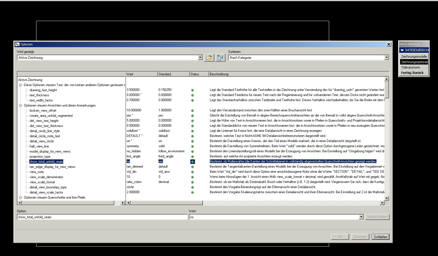

Das ist nicht wirklich vom Material abhängig, sondern eine Zeichnungsoption, wie gerade herausgefunden habe.
Die Zeichnungsoption: show_total_unfold_seam ( standardmäßig auf YES ) einfach auf NO setzen, und die Linien verschwinden...
Hier noch eine Klick-by-Klick-Anweisung für Timmy Turner:
RMT im Zeichnungsbereich ( ohne markierte Ansicht )
Zeichnungsoptionen
und schon taucht das im Bild gezeigte Fenster auf, die Option ändern und zuweisen, Blatt aktualisieren
Dies gilt für WF3, ich erinner mich nicht mehr an WF2...

Hi Kernschrott,
die Sache mit der Zeichnungsoption funktioniert bei WF2 leider nicht.
Trotzdem danke.
