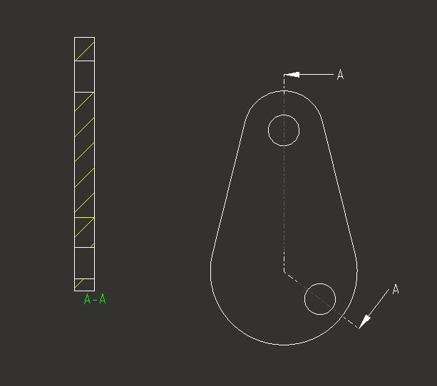

bestimmt ist dem ein oder anderen in den Zeichnungen folgendes Problem begegnet:
Wenn man seit der Wildfire Generation einen voll ausgerichteten Querschnitt als Projektionsansicht erzeugt, ist dieser nicht richtig mit seiner Elternansicht ausgerichtet. Siehe Bild
PTC hat diesen Fehler ab der WF4 F000 behoben.
Werden alte fehlerhafte Zeichnungen mit der WF4 geöffnet, kann man die Darstellung folgendermaßen "reparieren": In den Zeichnungsoptionen folgende Option setzen:
update_drawing 1413680
Wenn es nicht sofort funktioniert: speichern, aus der Sitzung löschen und neu aufrufen.

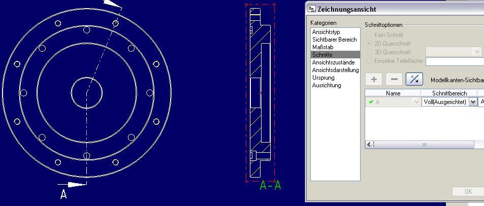

...einen voll ausgerichteten Querschnitt als Projektionsansicht erzeugt...
Dummfrag: Wie mach ich das? Die Projektionsansicht gleich beim Erzeugen schneiden?
Bisher übliches Vorgehen meinerseits:
- Projektionsansicht erzeugen und absetzen ( die ist jetzt "zu")
- [RMT]#Eigenschaften #Schnitte #2D usw.
Die Ausrichtung hat sich nicht verändert. Funktioniert sowohl mit WF2 M230 und WF2 Stud.Ed. zu hause.

Gar nicht. Du setzt immer zuerst die Projektionsansicht ab und bearbeitest sie anschließend.
Dieses Phänomen tritt nur auf, wenn man einen abgewinkelten Stufenschnitt erzeugt und den Schnitt als voll ausgerichtet erzeugt. Hierbei wird der Stufenschnitt um die gewählte Achse in die Schnittansicht hineingedreht. Wenn man den Schnitt einfach nur als Vollschnitt wählt, blickt man ja direkt auf die schräge Fläche.
Diese Art von Schnitt verwendet man, wenn man zB auf einem Flansch Bohrungen schneiden möchte, welche in einer Teilung ungleich 90° positioniert sind.

Wenn es genauso wie auf meinem Bild aussieht ist es ja auch FALSCH.
Das ist der Ist-Zustand heute.
Normalerweise sollte die Schnittansicht auf gleicher Höhe mit der Elternansicht liegen.
Meike

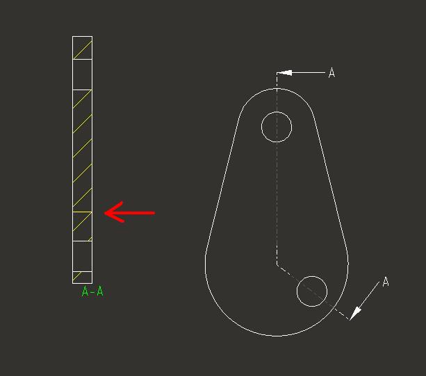

ich habe eine andere Frage zu dem ähnlichen Thema.
und zwar wollt ich mal fragen ob man diese (gelbe) Kante (siehe Bild) irgendwie aus der Ansicht entfernen kann.
Ich weiß das es die Kante ist wo der Schnitt abknickt, aber nicht wie ich sie entfernen kann.
Hintergrund ist der das sie bei meiner Zeichnung direkt in einer Bohrung sitzt und einfach nur stört.
Vielen Dank schon mal.
MfG ScReAmEr

kann man :
Die Zeichnungsoption: show_total_unfold_seam ( standardmäßig auf YES ) einfach auf NO setzen, und die Linien verschwinden...
