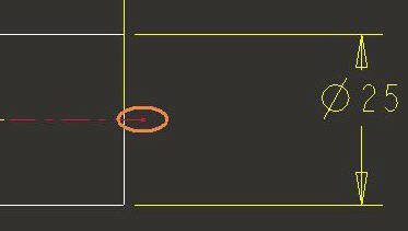

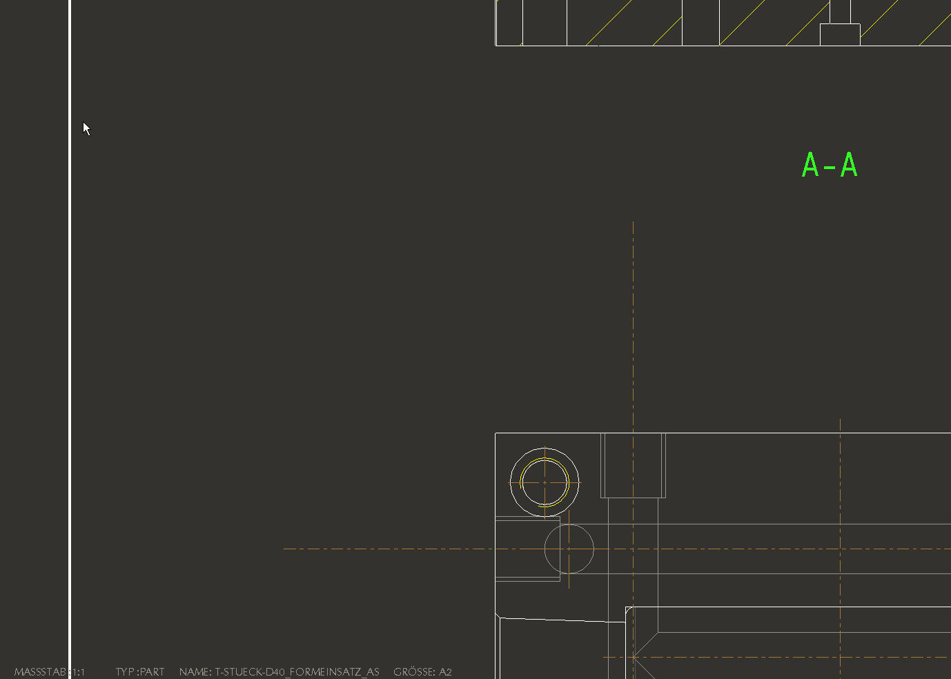

Was @Ford.P sagen will ist, dass man mit dem Zieh-Handle, der erscheint wenn man die Achse anklickt, das Achsenende dahin ziehen kann wo man will oder es soll?
Den "Nachteil" hat er auch beschrieben: Die Achse merkt sich dass an ihr gezupft wurde und bleibt so. Auch wenn sie #Weggenommen und wieder #Gezeigt wurde.
Siehe Bilder: Bild 1 "Vorher"; Bild 2 "nachher"; orange eingekringelt der Zieh-Handle
Vor allem bei größeren oder komplexeren Teile ist die Achse selten da, wo sie sein sollen...
