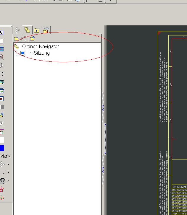

Wie kann man eine Tabelle (Teil eines Schriftkopfes)in einer .frm Datei auf einen Layer legen so dass diese Tabelle in der Zeichnung ausblendbar wird(durch das Ausblenden des entsprechenden Layers)????

Ich finde aber keine Layerbaum-siehe Screenshot!

Ups, da muß ich mich für meinen rüden Ton wohl entschuldigen.
Ich hatte es extra vorher ausprobiert und da hatte ich ganz normal den Folienbaum auf der linken Seite. Allerdings in WF2.
In Wf3 und WF4 habe ich auch keinen Folienbaum im Format.
Gibt es den wirklich nicht mehr, oder gibt es eine neue config Option?

Also bei mir gibt es den Folienbaum auch in WF2 nicht. Daher tippe ich hier wirklich auf config-Einstellung.

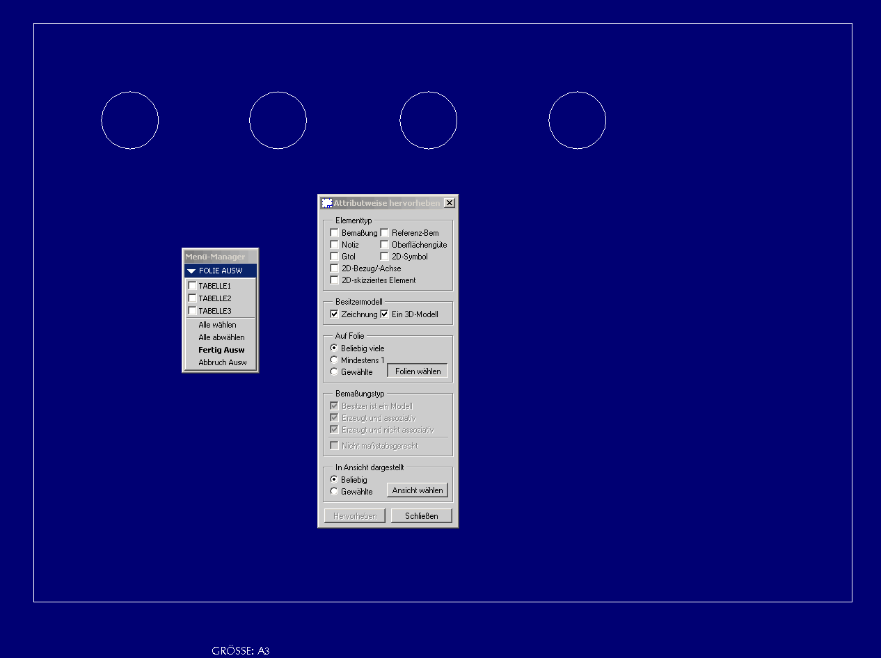

layer_3x.frm.txt
Habe mal einen *.frm erstellt in der Version wos noch ging
die Layer sind unter Editieren-Attributweise hervorheben zu erkennen
aber das hervorheben funktioniert nicht
auch in der Version wo die Layer möglich sind, kann man sie in der Zeichnung nicht ein und ausschalten,
da für Formate in der Zeichnung keine Layer anzeigbar sind!!!
