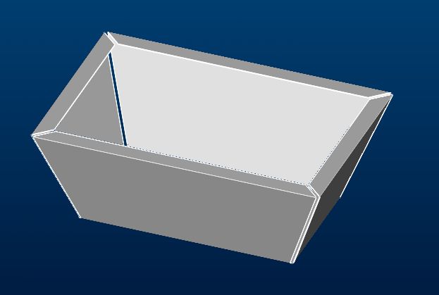

Hallo Leute,
Ich habe eine rechteckige freie Lasche erzeugt und anschließend an allen 4 Seiten der Lasche eine Flanschlasche erzeugt.
nun möchte ich auf der Flanschlasche eine weitere Biegung einfügen, leider streikt hier Proe.
Erzeuge ich nur auf einer Seite der freien Lasche eine Flanschlasche, kann ich auf dieser eine Biegung erzeugen.
Wie kann ich Proe dazu bringen mir trotzdem eine Biegung zu erzeugen?
Gruß, Jürgen

Wenn Du die vier Flanschlaschen in einem Befehl erzeugt hast, wird das mit der Biegung nichts werden.
Verändere doch einfach die Skizze für die Flanschlaschen.

Hmm, eine Skizze für die Flanschlasche habe ich nicht.
Hab mal ein Bild angehängt...

Geh mal im Schaltpult der Flanschlasche auf "Profil" dort gibt es einen Knopf mit "Skizze".
Muß aber wirklich eine Flanschlasche sein.
Wenn Du eine flache Lasche erzeugt hast, ist die Skizze ein Rechteck. Nur in der Flanschlasche kannst Du die Seitenansicht skizzieren.

die Laschen einzeln zeichnen will ich eigentlich nicht, da dann wieder die Ecken nicht stimmen durch den Öffnungswinkel

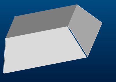

Kannst Du mir mal verraten, wie Du in WF2 diese Laschen hinbekommen hast?
Ich kann immer nur eine Kante pro Lasche wählen...
Wenn Du alle Laschen in einem Befehl erzeugst, wird die Skizze auch auf allen vier Seiten angewand. Und auch die Gehrung wird dann passend erzeugt.
Aber das geht meines Wissens erst ab WF3 (oder sogar vier). Müßte ich erst ausprobieren.

Wenn Du mit der WF3 arbeitest, müßte es doch gehen, wie vom Sklave beschrieben.
Wenn Du die Skizze änderst, sollten sich alle vier Laschen auf einmal mit ändern.

prinzipiell funktioniert das so, aber ich benötige die Laschen nur auf den zwei gegenüberliegenden Seiten

Dann würde ich einfach die gerade Lasche erzeugen und anschließend an den beiden gewünschten Seiten noch jeweils eine flache Lasche erzeugen.

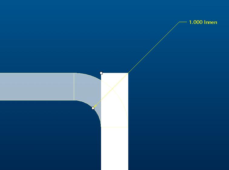

Nachtrag: Du möchtest wahrscheinlich, daß dann die Oberseite der umgebogenen Laschen bündig mit den Kanten der beiden anderen Laschen ist.
Erzeuge einfach jeweils einen Materialschnitt, um die beiden umzubiegenden Laschen auf die passende Länge zu bekommen.
[EDIT]
Was schreib ich denn da für einen Blödsinn...
Natürlich erzeugst Du keinen Materialschnitt, sondern versetzt die neue Lasche einfach entsprechend nach innen. (Da haben sich doch noch alte Vorgehensweisen aus der PräWildfire Zeit eingeschlichen...  )

Das mit dem Materialschnitt ist tatsächlich schon laaaange her
Früher wurden die Laschen doch immer an das vorhandene Blech angehängt.
Ich glaube Meike meint mit Ihrer Beschreibung dieses Verhalten der Lasche:
