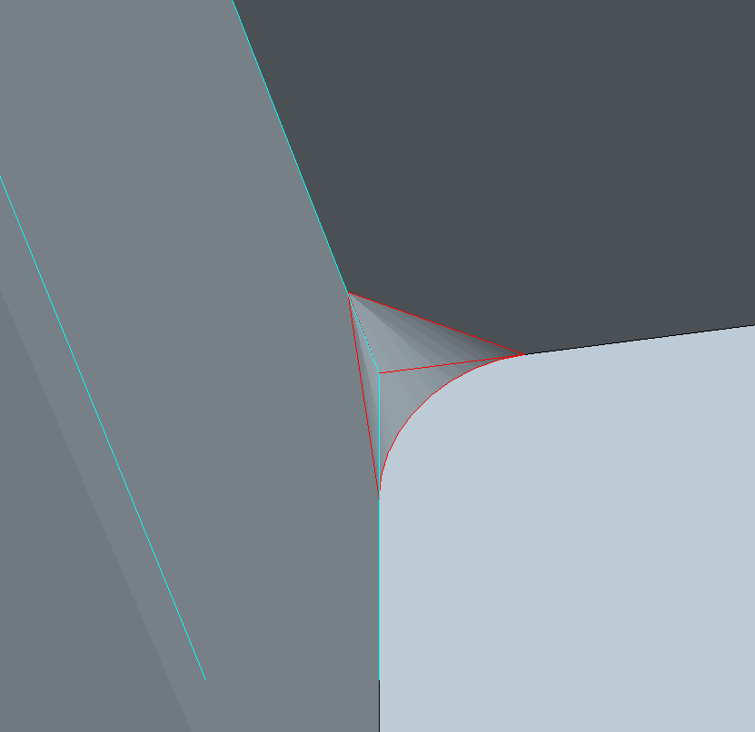

habe es mit einem Verbundschnitt probiert (siehe Bild); Radiusbogen läuft in einen Punkt, aber die nach oben laufenden Kanten sind gerade, egal ob ich glatt oder gerade einstelle!!
wer hat einen Rat???

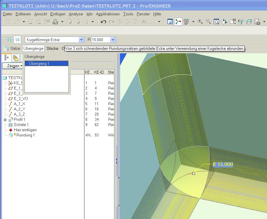

Radien Tool auswählen, 3 Kanten selektieren, Schalter "in Übergangsmode wechseln", die Ecke selektieren, im Pulldown "Kugelecke" wählen, Radius für Kugel wählen, feddisch...

oder meinst du eine kugelförmige Ecke (Corner Sphere)?
Dieses kannst du anwenden wenn du drei Rundungselemente hast die sich an einer Ecke überlappen.

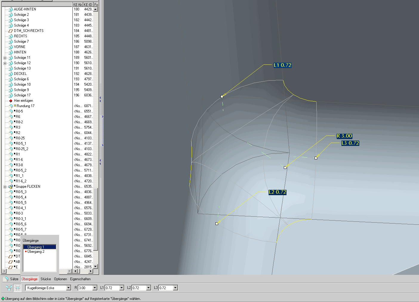

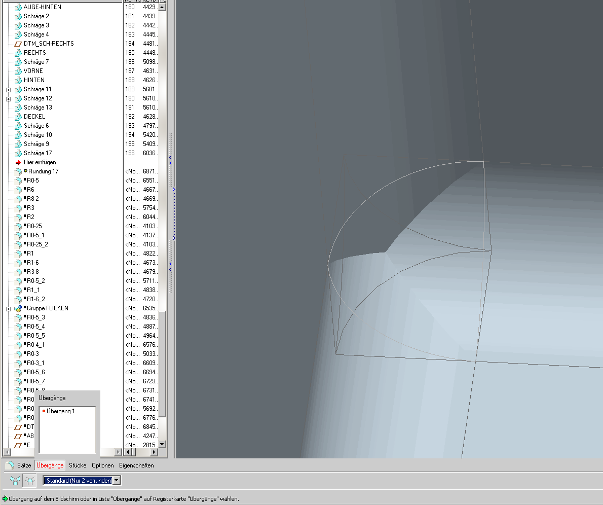

Jetzt hab ich's
kugelförmiger Übergang super Antwort
Nochmals Bilder dazu
