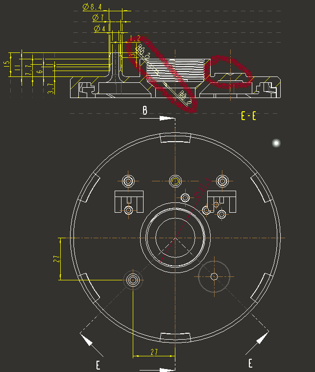

Hallo liebe Pro/BLEMLÖSER,
Ich habe mal wieder ein Darstellungsproblem,
im Forum habe ich schon geschaut   aber nix gefunden.

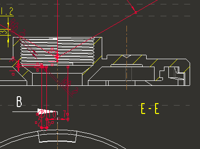

Ich habe ein Stufenschnitt E-E durch mein Teil definiert. Ansicht ist eingestellt auf "Voll(ausgerichtet)"
Auf der linken Hälfte der Ansicht ist die Bemaßung auf ihren richtigen Platz, aber wenn ich auf der rechten Hälfte die Bemaßung anzeigen lassen will ist die nicht da wo sie soll. Was ist da los? Kann mir jemand Helfen?! Wenn ja: DANKE ich ihm im vorraus.

Ach, hat sich schon erledigt, ich habe aus der Projektionsansicht einfach eine Basisansicht gemacht, jetzt gehts, nur die Radien sind noch nicht da wo sie solle, ist egal, brauche ich da eh nicht.

Und in Zukunft würde ich die Finger von solchen abgewinkelten Schnitten und den ausgerichteten Ansichten lassen. Ein vollparametrisches CAD-Programm kann eben mit solchen einfachen Schnittverläufen Probleme machen, obwohl die jeder technische Zeichner bereits vor der Einführung von CAD verstanden hat.

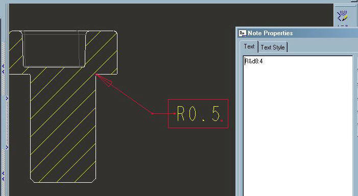

Nachtrag zu den Radien:
Eine Notiz mit Inhalt "&d4711" erzeugen, wobei d4711 durch den echten Radienmaßparameter zu ersetzen ist. Und parametrisch ist es immer noch.
Nutz ich gerne, wenn sich viele Radien an einer Stelle drängeln, um sie doch noch irgendwie lesbar zu gruppieren...
Und das noch zum Thema "Notizsteuerung": http://ww3.cad.de/foren/ubb/uploads/maschinenbauheit/Textsteuerung.txt
