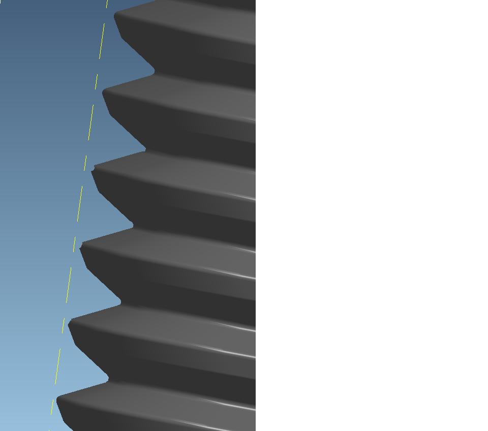

In modernen Autos ist das Lenkrad im Winkel und Abstand verstellbar.
Die Verkleidung der Lenksäule besteht in meinem fall aus 3 Teilen.
das untere ist fixiert das Mittlere muss alle bewegungen mitmachen das obere ist am Lenkrad fixiert.
Problem > Der Faltenbalk in der Mitte soll sich allen Einstellungen des Lenkrades automatisch anpassen.
Er sieht ähnlich aus wie ein Trichter, unten ein Langloch Profil, nach oben größerwerdend auf viereckig.
Dazwischen jede Menge Falten aus Zug-Verbund KE.
Die Skizzen für die Zug Ke sind gemustert und mit Inkrementen versehen damit sie sich von ob nach unten verändern.
fast alles ist prametrisiert.
Der Musterabstand änderrt sich mit der Länge
Der Winkelversatz hat auch nen Parameter
Die Auszugrichtung für das Muster ist auch verstellbar
Bewegungsmöglichkeiten: vorne-hinten kippen, hoch und runter geht auch
wie krieg ichs hin, das sich das Ding mit der Baugruppe bewegt?

Flexibel machen.
Wenn du den Faltenbalg komplett über Parameter steuern kannst, dann lässt sich das sicher auch so ändern, das die Steuerung an mehreren Maßen hängt. Beim Einbau des Faltenbalgs in die Baugruppe müssen dann genau diese Maße flexibel gemacht werden.

Nun gut, bin der Lösung wieder etwas näher gekommen.
Ich habe Kopiegemetrie der beiden Anschlüsse, oben und unten, in ein neues teil eingefügt. Wenn man nun in der Baugruppe etwas bewegt und das Tei regeneriert bewegt sich die Kopiegeometrie auch dem entsprechend, das ist schon mal gut.
Eine flüssige Animation des Faltenbalgs ist natürlich zuviel verlangt,
ist aber dennoch eine Herausforderung...
Aber wie bekomme ich das zwischendrin denn jetzt hin?
Hat da noch jemand ne Idee?
Da ich das Teil eh neu mache bin ich für alles offen.

Keine Animation.
Es soll sich eben nach einer Regeneration einfach anpassen.
Aber wie mache ich am besten die Falten?
Es ergibt sich ja ein zick zack Muster, von groß auf klein, wie ein flexibler Schlauch, nur ein wenig aufwendiger.
sollte man das mit einem Muster aufbauen?
oder sollte man eher ein Skelet aufbauen?
mit Zug-KE?
Hat das schon mal jemand gemacht?

Als erstes brauchst Du eine Ebene, die den variablen "Anschlag" in der Baugruppe darstellt. Dieses Fantasiemaß wird später für die Flexibilität genutzt. Dann baust das Modell so auf, bei der Verschiebung der Ebene (=Längenausdehnung) alles mitgeht.
Ich bin kein Freund von Mustern, aber auch damit funktioniert es.
Ich würde eine Kurve über die Länge legen und darauf ein Punkt mit Verhältniswert setzen.
Schlimmer geht es auch mit Maßmuster und anschließender Beziehung für das Maß, das sich aus der fixen Anzahl an Falten und der Länge ergibt. Den resultierenden Parameter Deiner Beziehung kannst Du dann direkt in Maßwert für Mustererzeugung schreiben.

Was ich bis jetzt habe: vom oberen sowie unteren Bauteil kopiegeometrie, die bewegt sich immmer schön mit wenn man das obere Bauteil bewegt.
(Pfui...Kopiegeometrie, es muss irgendwann in die Hose gehen)
Was Pro-biose sagt ist richtig, letztes mal hab ich das mit Muster gemacht, klappte auch, aber jetzt muss das ganze Teil auch in Winkel ändern,
am besten so wie man ein Schifferklavier spielt.
Ich dachte da so an eine Reihe von Ebenen, die ich parametrisiere....
mal schauen ob es was wird...

Neue Idee:
Ich definiere Punkte im oberen sowie unteren Bauteil.
Dann lege ich eine Kurve in die Punkte, alles in der Baugruppe.
Jetzt müsste man nur noch die Länge der Kurve weitergeben können und als Parameter ion dem Teil verwenden, geht sowas?
Jemand hatte auch die Idee eine Analyse weiterzugeben.....aber meine Idee find ich besser.

Ich komme gerade nicht an ProE, daher alles ungetestet:
Skelettmodell erstellen, das die beiden Schnittstellen beinhaltet.
Ich halte mich mal ans Schifferklavier. Die Schnittstellen sehen dann so aus:
Ein Koordinatensystem, das mit seiner Lage und Orientierung die Einbaulage der Tastaturteile des Schifferklaviers bestimmt. Eine Ebene für jedes Ende des Faltenbalges. Zusätzlich 5 Punkte auf jeder Seite des Faltenbalges. Ein Punkt in der Mitte des Faltenbalgendes (auf das Koordinatensystem) und jeweils ein Punkt an den Ecken.
Referenzübergabe:
Per Publizier/Kopiergeometrie werden an die beiden Tastaturteile des Schifferklaviers je eine Ebene und 4 Punkte (die Eckpunkte) übergeben. Damit kann man die Anschlussteile aufbauen. Achtung: Die Anschlussteile liegen "wild" im Raum, abhängig von ihrer Position in der Baugruppe.
An den Faltenbalg werden beide Ebenen und die 10 Punkte übergeben.
Modellierung des Faltenbalgs:
5 Bezugskurven an den entsprechenden Punkten aufspannen (beidseitig senkrecht zu den Ebenen).
ZugKe mit variablem Schnitt erstellen. Leitkurve ist die Kurve in der Mitte, zusätzliche Kurven die 4 Kurven, die aus den Eckpunkten gebildet werden.
Die Skizze so aufbauen, das man ein Kreuz aus Konstruktionslinien durch die Eckpunkte zeichnet. Ein Reckteck auf dieses Kreuz zeichnen (nicht an den Referenzpunkten Einrasten lassen) un die Ecken des Rechtecks abrunden. Die Radien gleichsetzen und die Radienmittelpunkte auf den gekreuzten Konstruktionslinien festzurren. Dann den parallelen Linien die gleiche Länge verpassen. Jetzt sollte nur noch ein Mass zur Bestimmung des Rechtecks benötigt werden. Am besten die Breite des Rechtecks aus der Mitte nach Aussen bemassen. Jetzt fehlen noch die Falten. Dazu in der Skizze in die Skzzienbeziehung wechseln. Formel: sdx=a+b*sin(360*n*trajpar). sdx ist das Skizzenmaß, a die gemittelte halbe Breite des Faltenbalgs, b die Höhe der Falten und n die Faltenanzahl. Beziehung bestätigen und Skizze schliessen. Jetzt sollte ein Faltenbalg entstanden sein.
Zur Steuerung:
Wenn die beiden Koordinatensysteme im Skelett verschoben werden, ändert sich die Einbaulage der Tastaturteile des Schifferklaviers und der Faltenbalg geht mit.
Achtung: Je nach Einbaulage kann es beim Regenerieren zu Problemene kommen, wenn der Faltenbalg sich selbst überschneidet. Um das zu vermeiden am Besten im Skelett mit Beziehungen vorbeugen. Darf das Maß d10 z.b. nicht kleiner als 100 werden die Beziehung so einbauen:

schifferklavier.rar
So, ich hab das Ganze mal vorgeturnt. Allerdings ohne AAX Lizenz, daher nicht mit Skelett und Kopiergeometrie, sondern per Flächenkopie in der Baugruppe.
Zur Erläuterung:

Vielen herzlichen Dank Nobody333, das hat mir sehr geholfen!
Leider noch eine Frage zur anwendung.
Wie krieg ichs hin, das das Profil sinusförmig ausgezogen wird und nicht einfach gerade?
Hab das Profil des alten steifen F>altenbalgs angehängt, so sollte es aussehen, ist aber fast unmöglich. bin aber auf einem guten Weg.
Nämlich: Muster von Punkten die sich gleichmäßig auf einer Kurve verteilen, dadurch dann Ebenen auf die dann irgendwann Skizzen gemalt werden.
Drei Kurven an der zahl, die sich mit Anpassen, und somit die Ebenen immer schön verteilen.
Da aber auch noch ein Problem. Hab eine Ebene definiert, mit 7mm Abstand von einer anderen Ebene, aber bei der regenerierung klappt diese einfach um, und die 7mm sind plötzlich auf der anderen Seite.
Kann man das vermeiden?

Hab mich mal wieder den ganzen Vormittag mit dem Faltenbalg beschäftigt. Hab die Idee von Nobody333 übernehmen wollen.
Aber das geht nicht, da sich das Profil ändert. oben ein viereckiger Schnitt und unten ein Langloch.
Ich glaube ich bin überfordert...

Zurück zum Ursprung.
Ich habe von der ersten Skizze ein Muster gemacht, so das die Skizze ihre Form verändert und schließlich ein Langloch ist.
das Muster hat auch eine Auszugrichtung die man Parametrisieren könnte.
Wenn man diese Variabel macht und dazu noch die Länge....
Könnte man dann in der Baugruppe nicht einfach für den oberen und unteren Anschluss Bedingungen vergeben, an die sich die Variablen einfach anpassen?
