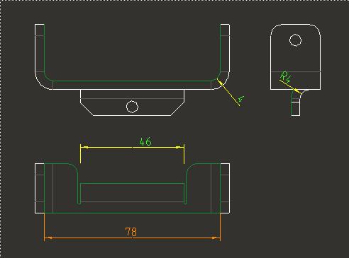

Hallo zusammen
Wir sind momentan am testen von WF4 Funktionen. Nun sind wir beim Blechmodul auf zwei Probleme gestossen:
    1. Auf der Zeichnung kann der Biegradius einer Flanschlasche zwar angezeigt werden, aber das Präfix "R" erscheint nicht. Wird allerdings mit einem Biegung-KE gearbeitet funktioniert das anzeigen des "R" einwandfrei --> ist ev. eine config.pro Option zu setzten/aendern?
    2. Auf der Zeichnung gibt es Masse die gelb sind (i.o.) und solche die orange sind (bisher wirklich nur im Blechmodus aufgetaucht). Scheinbar sind die orange Masse aber soweit auch i.o.
Weiss jemand von euch darüber schon etwas mehr...

Punkt 2 hat sich so halb erledigt...sind natürlich gesperrte Masse. Muss jetzt nur noch die config Option ausfindig machen, die das sperren von Massen steuert.
Punkt 1 ist aber nachwievor ungelöst.

zu 2: sketcher_dimension_autolock

Punkt 2 ist bei uns genauso.
Aber auch bei normalen Volumenkörpern, nicht nur bei Blechteilen.
Jetzt hab ich mich schon wegen der Antwort von unterhaus gefreut und
sketcher_dimension_autolock von yes auf no gesetzt.
Aber es hat sich leider nichts geändert.
Manche Maße kommen in gelb und andere in orange.
Weiß jemand was?

zu Punkt 1:
bin mit PTC am schauen. Die sagten zuerst es gehe nicht, aber dann habe ich ihnen ein Filmchen gesendet, wie es in WF2 funktioniert hat...mal schauen was passiert
zu Punkt 2:
Es kommen all die Masse orange, die du im Skizzierer einmal angepasst hast. alle Masse die du nicht angepasst hast, bleiben gelb - so habe ich es jedenfalls verstanden bis jetzt.

  • Ist das eine alte Zeichnung ---> update_drawing all temporär in die Zeichnungsvoreinstellung dieser Zeichnung reinschrauben speichern und wieder laden und???
  • In WF4 neu erstellt ---> Hotline

    Hab mir dein Teil angeschaut, die orangen Masse sind gesperrte Masse.
    Bin daraufhin im Skizzierer auf das Mass gegangen und mit RMT auf Entsperren angeklickt (oder Editieren - Sperre ein/aus).
    Danach sind die Masse wieder gelb!

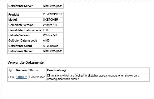

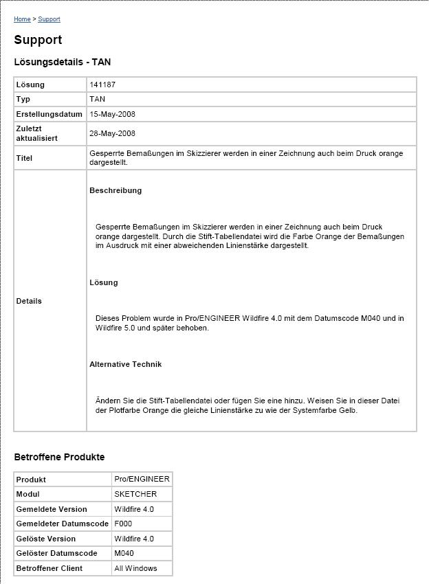

    erstellt am: 25. Sep. 2008 07:56    Editieren oder löschen Sie diesen Beitrag!  <-- editieren / zitieren -->   Antwort mit Zitat in Fett Antwort mit kursivem Zitat    Unities abgeben: 1 Unity (wenig hilfreich, aber dennoch)2 Unities3 Unities4 Unities5 Unities6 Unities7 Unities8 Unities9 Unities10 Unities
    Lösungsdetails-TAN-141187.pdf
    War gerade auf dem Updateadvisor von PTC:
    Mit WF4_m040 wurde ein Problem behoben, dass gesperrte - und somit orange - Masse auch so ausgedruckt werden.
    D.h. man kann das automatische sperren von Dimensionen ganz normal ein/ausschalten. Nur wenn man es eingeschaltet hat, hat man ein Problem beim Drucken --> siehe PDF
    Verstehe ich das richtig?
