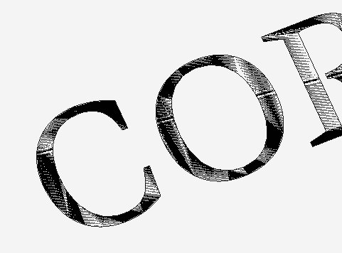

LarsKit
Produktentwickler
Sehen Sie sich das Profil von LarsKit an!   Senden Sie eine Private Message an LarsKit  Schreiben Sie einen Gästebucheintrag für LarsKit
Beiträge: 12
Registriert: 22.09.2008
Wildfire
erstellt am: 24. Sep. 2008 12:19    Editieren oder löschen Sie diesen Beitrag!  <-- editieren / zitieren -->   Antwort mit Zitat in Fett Antwort mit kursivem Zitat    Unities abgeben: 1 Unity (wenig hilfreich, aber dennoch)2 Unities3 Unities4 Unities5 Unities6 Unities7 Unities8 Unities9 Unities10 Unities
Hallo Matthias,
danke für die große Hilfe. Hab's soweit hinbekommen. Jetzt verstehe ich nur noch nicht, warum die Hintergrundfarbe durch die geschwärzte Fläche durchschimmert (s. Bild im Anhang). Hast dazu noch einen Tip?
Gruß Lars

erstellt am: 24. Sep. 2008 12:23    Editieren oder löschen Sie diesen Beitrag!  <-- editieren / zitieren -->   Antwort mit Zitat in Fett Antwort mit kursivem Zitat    Unities abgeben: 1 Unity (wenig hilfreich, aber dennoch)2 Unities3 Unities4 Unities5 Unities6 Unities7 Unities8 Unities9 Unities10 Unities Nur für LarsKit 10 Unities + Antwort hilfreich
das ist bei Deckungsgleichen Flächen immer so -
versetze die geschwärzte Fläche um einen kleinen Weg (0.01mm)
und dann schimmert nix durch.
HTH

Wildfire
erstellt am: 30. Sep. 2008 09:54    Editieren oder löschen Sie diesen Beitrag!  <-- editieren / zitieren -->   Antwort mit Zitat in Fett Antwort mit kursivem Zitat    Unities abgeben: 1 Unity (wenig hilfreich, aber dennoch)2 Unities3 Unities4 Unities5 Unities6 Unities7 Unities8 Unities9 Unities10 Unities
Hallo Matthias,
eine Bedruckung ins asm eines 3d Modells zu bringen und diese auch noch farblich steuern zu können hat prima funktioniert. Kein Durchschimmern der Schrift auf der anderen Seite des Modells.Super! Nun bin ich aber an der Zeichnung dran und stelle fest, dass die Schrift nun dort von der gegenüberliegenden Seite durchschimmert. Ein Ausblenden des Ke's bringt nichts, weil es ja im asm benötigt wird. Hast du oder irgendjemand diesbezgl. noch einen Tip für mich?
Gruß Lars

erstellt am: 30. Sep. 2008 10:05    Editieren oder löschen Sie diesen Beitrag!  <-- editieren / zitieren -->   Antwort mit Zitat in Fett Antwort mit kursivem Zitat    Unities abgeben: 1 Unity (wenig hilfreich, aber dennoch)2 Unities3 Unities4 Unities5 Unities6 Unities7 Unities8 Unities9 Unities10 Unities Nur für LarsKit 10 Unities + Antwort hilfreich
die betreffende Ansicht sollte mit der Einstellung "HLR für Sammelflächen" dazu gebracht werden, dass es nicht mehr durchscheint.
