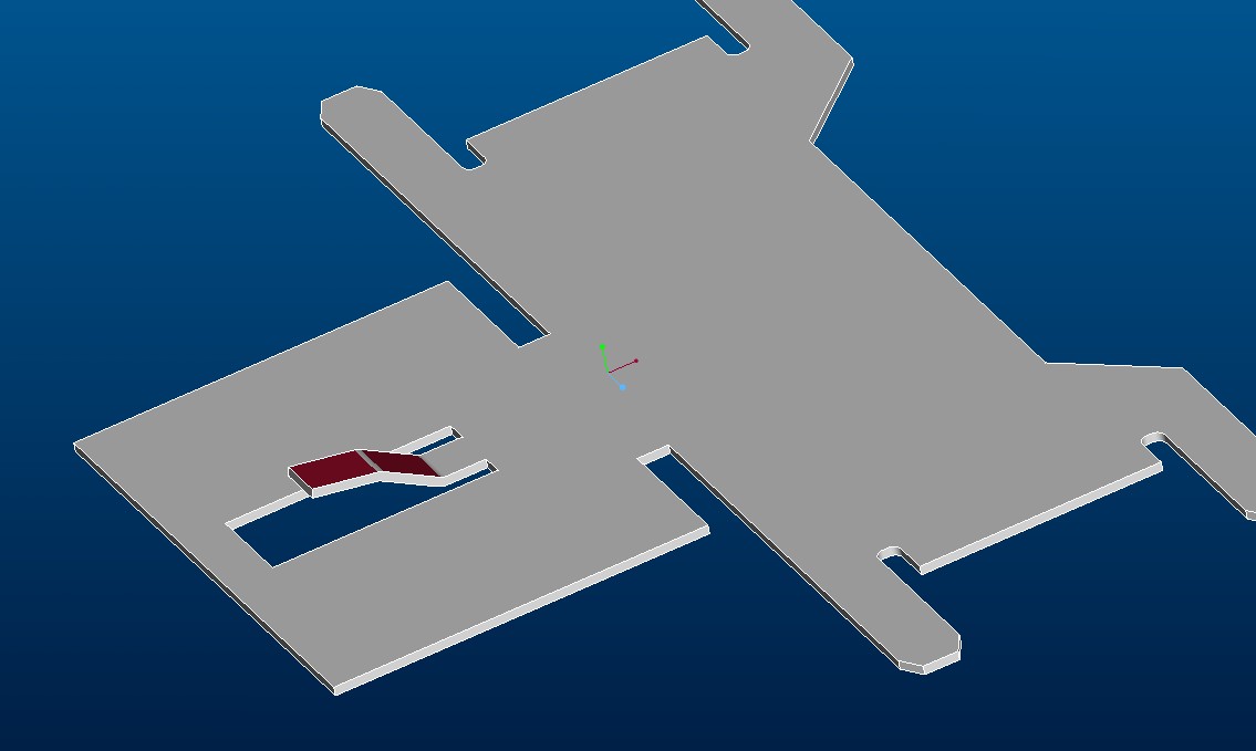

sorry das ich nerve, aber es geht in meinem Modell nicht ...
Anbei ein Modell. Biegung soll aussehn wie im jpg mit Biegradius 2,7.
Hat jemand Zeit für einen Lösungsansatz?
Vielen Dank und Gruß Kathrin.

sieht das gesamte Teil so aus, oder explizit nur EINE BIEGUNG?

Meinst du so??
Verstehe nicht so ganz wo das Problem liegt. Könntest du uns dein Vorhaben bitt etwas genauer schilder?

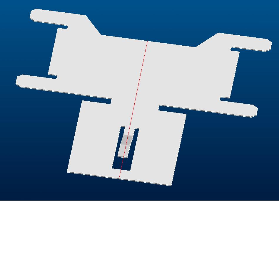

anbei ein Bild. Das rote ist die Biegelinie. Um diese biegelinie die Seiten jeweils um 90° herabbiegen.
Danke + Gruss Kathrin

So, dann jetzt hier die Richtung, wie du es haben möchtest.
Die zwei anderen Biegungen musst du dazu rausschmeißen. Du kannst nicht erst ne Stufe reinbiegen und diese dann um 90 Grad versetzt wieder biegen. Sowas funktioniert an der Biegemaschine auch nicht!

danke schön, aber die ROTE Lasche muss ausgestellt bleiben!! Siehe Bild.

Dann ist es nur so möglich. Du kannst nicht die Biegelinie in die Mitte legen und gleichzeitig sagen, "ab hier bitte keine Rundung mehr einfügen".
Wenn ich mir das richtig vorstelle, was du erzeugen möchtest, dann ist das ein reines Fantasie-Objekt, welches in der Realität nicht umzusetzen ist.
Mein Latein endet mit dem von mir eingestellten Objekt.
Vielleicht kann dir ja sonst noch jemand helfen (glaube aber nicht dran!)

Hallo Kathrin,
was ist das für ein Bauteil?
Soll es nach dem Stanzbiegeprozess in eine Leiterplatte eingebracht werden?
Dient die "Nase" als Verliersicherung für irgendetwas?
Warum versuchst Du nicht konstruktiv den Radius anders darzstellen?
Vielleicht begreift PrÖ ja wenn zwei 90°-Biegungen nacheinander einfügst;
mit zwei voneinander getrennten Biegelinien.
Oder evtl. das Modell anders aufbauen, damit PrÖ begreift was Du willst

Man kann solche Bereiche mittels einem Übergang
definieren wenn es wirklich sein muss.
Allerdings weiss ich grade nicht nach welchem
Verhalten dann die Abwicklung erzeugt wird.

So hab ich ihr ja ein Model erzeugt. Das ist die einzige Lösung, die herstellbar und realitätsnah ist.
Leider hat die Beitragserstellerin noch nicht zu den Hintergründen geäusert.

Eben so ein Modell wurde hier erstellt. Allerdings funktioniert das nur bei unsymetrischen Modellen. Wenn man das Beispiel im anderen Beitrag "korrigiert" ensteht wieder eine vollständige Rollbiegung. Genau an diesem Punkt scheitert auch das aktuelle Modell. Aufgrund der Symmetrie wird trotz Biegung mit vorgegebenem Biegewinkel eine Rolle gebogen. Bei der Rollenbiegung mit einem Radius kleiner 4mm kommt es zum Überlappen der Rolle, was den Fehler auslöst. Will man diesen Fehler umgehen, so bleibt nur das Abschneiden des Bleches vor der Biegung und nach der Biegung. Danach müssen die fehlenden Bereiche über Laschen angesetzt werden. Erste Schritte dazu im beiliegenden Modell.
Zum Thema Sinn und Unsinn des Modells:
Auch ich kann mir nicht vorstellen, wie man sowas herstellt. Aber speziell im hier verwendeten Grössenbereich unterhalb 10mm Kantenlänge habe ich schon etliche "unmögliche" Bleche gesehen, die es trotzdem gibt.
Gruß Marco
