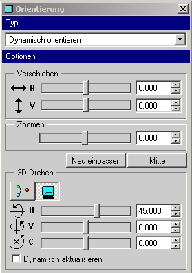

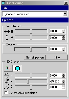

um aus der Vorderansicht in die Isometrie zu drehen
sind folgende Werte bei "#Orientierung #dynamisch orientieren" einzugeben
H = 45; V = -35.2; C = -30;
(durch langes probieren rausgefunden) siehe Bilder "Orientierung 1-2"

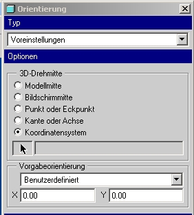

meine Frage, hat jemand Erfahrung ob dies auch mit #Orientierung #Voreinstellung #benutzerdefiniert möglich ist???
siehe Bild "Orientierung"
denn ich brächte öfters Ansichten von "Vorne links" "Vorne rechts" "Hinten links" "Hinten rechts"

erstellt am: 19. Sep. 2008 11:38    Editieren oder löschen Sie diesen Beitrag!  <-- editieren / zitieren -->   Antwort mit Zitat in Fett Antwort mit kursivem Zitat    Unities abgeben: 1 Unity (wenig hilfreich, aber dennoch)2 Unities3 Unities4 Unities5 Unities6 Unities7 Unities8 Unities9 Unities10 Unities Nur für weko 10 Unities + Antwort hilfreich
So ganz versteh' ich Dein Problem nicht.
Du hast bei Auswahl "Voreinstellungen" ganz unten noch "gespeicherte Ansichten" zur Auswahl (im Bild "Orientierung" unten abgeschnitten).
Hier speicherst Du ganz einfach die 4 Ansichten unter frei zu vergebenden Namen ab - sinnvollerweise im Startmodell.

Ja, aber um die speichern zu können muss ich sie erst so hinzudrehen;
es gibt zwar die "Standartisometrie" exakt 30°; 30°; 90°; in Zeichnungsableitung gemessen,
aber weiter Isometrien kann man nur so hindrehen
gruss weko

@DonChunior
Super der Beitrag wärs gewesen hätte mir langes probieren erspart
Ansicht von vorne, dann um 45° um die Vertikale drehen und anschließend um 35.264° (genau: arcsin(tan(30°))) um die Horizontale drehen.
aber zu meiner Kernfrage
1.)Frage: kann man auch 4Bilder in einen Betrag uploaden??
2.)Frage, hat jemand Erfahrung ob dies auch mit #Orientierung #Voreinstellung #benutzerdefiniert möglich ist???
siehe Bild "Orientierung" ganz oben

erstellt am: 19. Sep. 2008 19:44    Editieren oder löschen Sie diesen Beitrag!  <-- editieren / zitieren -->   Antwort mit Zitat in Fett Antwort mit kursivem Zitat    Unities abgeben: 1 Unity (wenig hilfreich, aber dennoch)2 Unities3 Unities4 Unities5 Unities6 Unities7 Unities8 Unities9 Unities10 Unities Nur für weko 10 Unities + Antwort hilfreich
Hallo weko,
tut mir leid, aber ich check auch nicht so richtig worauf du hinauswillst.
Willst du
1. deinem Teil zusätzliche Ansichten spendieren? Dann einen Mapkey basteln der die Ansichten nacheinander erzeugt. Wie das geht weißt du ja offensichtlich.
oder
2. allen zukünftigen Teilen die Ansichten verpassen? Dann den Mapkey auf deine Startteile/Baugruppen anwenden. Das kennst du aber sicher auch.
oder
3. eine benutzerdefinierte Ansicht als Standardansicht verwenden? Da gibt es die config-Option orientation mit den Werten timetric*, isometric, user_default. Bei user_default muß man nach Beschreibung Werte für die X- und Y-Achse angeben. Welche das in deinem Fall sind mußt du selbst ermitteln. Diese Werte trägst du im Orientierungsfenster für X und Y ein. Ab da ist die Standardorientierung deine benutzerdefinierte Ansicht. Meiner Meinung nach klappt das aber nur während einer Sitzung (womöglich nur für das/die betreffende Teil/Baugruppe). Da laß ich mich aber auch gern eines Besseren belehren. Einfach mal ein bisschen testen. Ich hab das auch noch nie angewendet.
