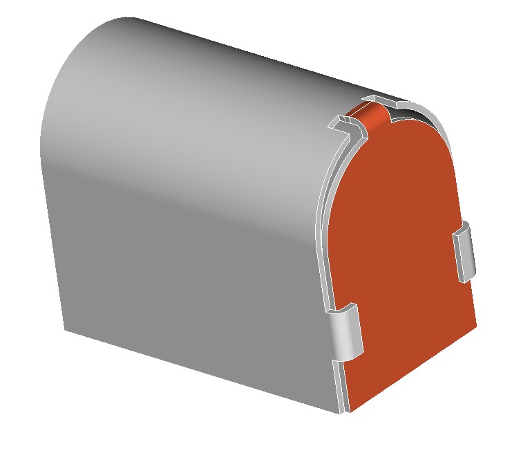

Hallo Zusammen,
ich habe ein Problem bei der Konstruktion mit Sheetmetal. Stinknormale Biegungen bekomme ich ja hin, aber sobald es kniffliger wird ... mmhh.
Anbei solltet Ihr eigentlich ein Bild finden. Mein Problem ist die die obere Lasche, mit der ich den Deckel runterklappe. Ich bekomme es nicht hin. Ich müsste ja eine Lasche von rund auf gerade konstruieren um den Deckel abzuklappen. Optisch geht es ja, aber ich kann es nicht abwickeln!!! Kann mir eventuell jemand helfen?
Ich arbeite mit Wildfire 2.0.
Vielen Dank.
Gruss Kathrin

nur eine Vermutung meinerseits (man kann es in dem Bild nicht so richtig erkennen), aber evtl. hast du keine Übergänge/Biegeradien zwischen den einzelnen Laschen? Dann kann es ProE  IMHOIn my humble oppinion (Meiner Meinung nach) nicht abwickeln!
Oder es liegt daran, dass die Haube ja als solchjes bereits gebogen ist und du die Lasche an einer gebogenen Kante ansetzt!
Das mag ProE auch nicht! Im Blechmodus dürfte das eigentlich gar nicht funktionieren.
Hast du evtl. im Teilemodus modelliert und dann in  den Blechmodus gewandelt?
Beste Grüße MiHo

Hallo nochmal,
da ich ja oben die Lasche erstmal von gebogen auf gerade bringen muss (da ich ja eine Lasche nur an eine gerade Kanten bringen kann) habe ich mit Lasche/frei/Verbund gearbeitet und dann die Lasche verschmolzen.
Wenn ich abwickeln will sagt Pro/E "nicht tangentialen Verformungsbereich gefunden"
Gruss Kathrin

Schau am Besten mal in die ProE Hilfe.
Deine Stichworte heißen "Biegung" , "Rolle biegen"  "mit Übergang"!
Erst ein flaches Blech erzeugen. Den Materialschnitt für die Entlastung an der Lasche schon einbringen.
(Biegungen mit Übergang erzeugen selbst keine Entlastung.)
In der Skizze musst du erst die Biegeline skizzieren, die Biegeoptionen angeben und dann den Übergangsbereich skizzieren.

Es gibt ein paar Möglichkeiten Dein Blech zu erstellen.
Der Trick dabei ist, dass dich das Blech beim Biegen nicht "verbeulen" darf, sonst macht Pro/E nicht mit.
Eine einfache Möglichkeit das zu verhindern ist, Deine Bogenform erst gerade abzuschneiden, dann eine flache Lasche anzusetzen. So habe ich das "mal schnell" angehängt.
Zusätzlich gehen natürlich noch die weiter oben beschriebenen Möglichkeiten.
Wenn es schwierig vorzustellen ist, kann man das ruhig mal mit einem dicken Bogen Papier ausprobieren.

anbei auch ein Lösungsansatz, wie es vielleicht klappen könnte!! Hab mal die Abwicklung gezeichnet und dann mit dem Biegentool die Biegungen erstellt!!

Drückt man beim Übergang ein Auge zu und vertraut dem Mann-mit-dem-Hammer  , dann sollte das Modell so ausreichen. Wird ein weicheres Auslaufen des grossen Radius in die Biegestelle hinein gewünscht, müssen die Entlastungen tiefer ausgeschnitten und die Länge des Übergangs der Rollbiegung erhöht werden. Nachteil davon sind dann 2 lange Kerben, die verschweisst und verputzt werden müssen.
Das generelle Vorgehen sollte aber erkennbar sein. Viel Spass beim Feintuning.

... anbei eine kurze Beschreibung, wie ich das Teil erstellt habe!! Vielleicht hilft dir das etwas weiter!!

DANKE DANKE DANKE an alle.
Kilma mit Deiner Anleitung hat es dann geklappt ... freu :-)
