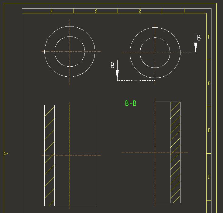

Im Bild links ist der klassische Halbschnitt zu sehen. Dazu einfach in die Eigenschaften der Ansicht gehen, einen Schnitt definieren und von Vollschnitt auf Halbschnitt umstellen. Danach wird nach der Ebene gefragt, die den geschnittenen Bereich vom ungeschnitten trennt und welche Seite geschnitten werden soll.
Im Bild rechts ist eine "echte" halbe Ansicht zu sehen. Die lässt sich allerdings nur per vergewaltigtem Stuffenschnitt erzeugen.
Das sollte sich beides auch so in der Schablone ablegen lassen, wenn das Modell mit dem entsprechenden Schnitt/Stufenschnitt vorbereitet ist.

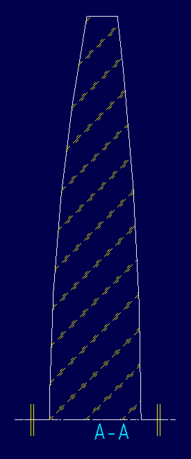

Brauche in der Schablone eine Ansicht mit Ansichtssichtbarkeit: Halbe ansicht (und Vollschnitt) Sollte am Ende so aussehen wie im angehängten Bild.
Leider ist das in einer Zeichnung, in Schablonen läßt sich das nicht umsetzten.

In der Schablone kann man nicht auf die Optionen des "sichtbaren Bereichs" einer Ansicht zugreifen. Deshalb muss man den Umweg über den Stufenschnitt gehen, den ich oben angedeutet habe. Der Stufenschnitt muss im Model passend vorbereitet sein (siehe mein Bild auf der rechten Seite). Dann ist es möglich, in der Schablone den entsprechende Schnitt zu aktivieren. (siehe Bild). Die Ansicht wird dann "halb" dargestellt. Eine andere Vorgehensweise, einer Schablone sowas auf zu zwingen, ist mir nicht bekannt.
