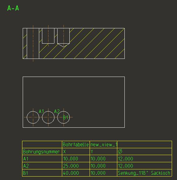

habe schon die Suche benutzt aber nichts gefunden.
Hoffe ihr könnt mir helfen.
Habe eine Platte mit Bohrungen erzeugt. Bohrungen sind alle senkrecht zur Zeichnungsansicht. Koordinatensystem erzeugt. Bohrungstabelle erzeugt für Bohrungen. Durchgangsbohrungen werden angezeigt, Sackbohrungen nicht.
Hiiiilllfeeeee!!!!!

Wenn alle Vorraussetzungen erfüllt sind (Koordinatensystem muss so orientiert sein, das die Bohrungsachsen parallel zur Z-Achse verlaufen), dann sollten alle Bohrungen gelistet werden. Zum Vergleich der Screenshot:
A1 gerade Bohrung, durch alle
A2 gerade Bohrung, Tiefeneingabe
B1 Standardbohrung mit Option Sackloch und Tiefeneingabe
Werden Bohrungen nicht gezeigt, wurden sie vielleicht mittels Extrusions- oder Rotationsschnitt (Stichwort 118 Grad Kegel) und nicht mit dem Bohrungstool erzeugt? Alternativ zur Darstellung der Bohrungstabelle anhand von Bohrungen reicht vielleicht auch die Darstellung anhand von Achsen. Damit werden alle Achsen in die Tabelle aufgenommen, die parallel zur Z-Achse des gewählten Koordinatensystems laufen.
Gruß Marco

Die Bohrungen sind mit einem UDF erzeugt.
Auch wenn ich sie über das Bohrungstool erzeuge werden Sacklöcher nicht mit in die Bohrungstabelle aufgenommen.

OK, habe die Einstellung auf yes gesetzt.
Jetzt werde auch die Bohrungen auf der Rückseite der Platte mit in die Tabelle aufgenommen.
Das ist auch nicht zufriedenstellent.

Die Bohrungstabellen erzeugen je nach Wochenversion ziemlich unterschiedliche Ergebnissse.
WF2-M280 zB. zeigt keine skizzierten Bohrungen in der Tabelle!

Ich habe  M250
