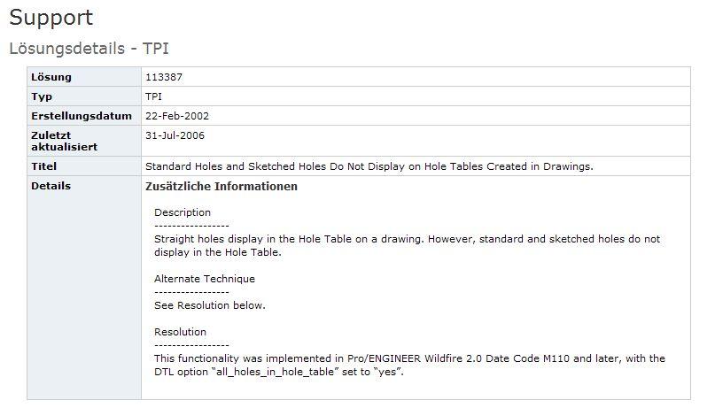

Jetzt habe ich nochmal auf einfachem Beispiel ausprobiert.
Solange es einfache Bohrungen sind -> funktioniert.
Wenn es Gewindebohrungen sind -> funktioniert es nicht mehr.

erstellt am: 19. Mai. 2008 12:10    Editieren oder löschen Sie diesen Beitrag!  <-- editieren / zitieren -->   Antwort mit Zitat in Fett Antwort mit kursivem Zitat    Unities abgeben: 1 Unity (wenig hilfreich, aber dennoch)2 Unities3 Unities4 Unities5 Unities6 Unities7 Unities8 Unities9 Unities10 Unities Nur für proewf2 10 Unities + Antwort hilfreich
Auszug vom PTC-Support:

Bei uns ist die Version höher als M110.

Das ist versionsunabhängig.

Habe ich richtig verstanden, dass ab version M110 ist das Problemm behoben?

Ja, aber nur wenn Du die besagte dtl Option gesetzt hast.

Wie kann ich diese Option setzen? Ist es in config.pro ?

Nein, eine dtl Option.
Also eine Zeichnungsoption.
In der Zeichnung nichts markieren: RMT #Eigenschaften #Zeichnungsoptionen
Wenn Du es für alle neuen Zeichnungen haben willst, mußt Du die *.dtl Datei ändern, die beim Start gezogen wird.

Vielen Dank für Unterstützung! Es hat geklappt!
