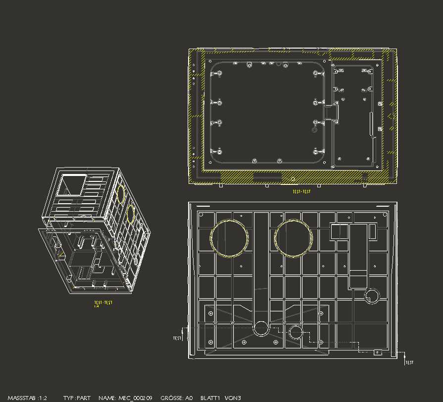

Hallo an alle,
ich bin neu hier und habe gleich mal ein Pro-Blemchen...
Ich arbeite erst seit einem halben Jahr mir Pro/E Wildfire 2.
Ich habe durch mein Teil ein Stufenschnitt erstellt, doch leider wird mir der Schnitt überhaupt nicht richtig angezeigt. Bei den anderen Stufenschnitten auf meiner Zeichnung funktioniert alles nur bei diesem Stufenschnitt macht er mir Probleme. Ich habe auch schon die Option, Materialschnitt wechseln benutzt, ohne Erfolg.
Ich pro-bier schon den ganzen Nachmittag... und krieg ne Krise
Kann mir vielleicht jemand helfen?!
Danke im Voraus....

ist zwar nicht die praktikabelste Lösung, aber wenn du den Schnittverlauf nicht direkt auf die Schnittkanten der Bohrungen setzt (Versatz des Schnittverlaufes ca. 0,01mm)dann erhältst du meist das gewünschte Ergebnis.
ProE hat ein Problem mit der Darstellung, wenn du exakt auf der Achse schneidest.
Musst allerding schauen, das die Abweichungen der Maße so gering bleiben, das noch das gewünschte Nennmaß angezeigt wird.

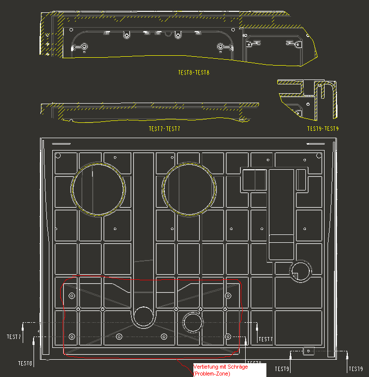

Als kritischen Bereich würde ich den Dom/die Bohrung mit den beiden Rippen rechts und links einstufen. Sicherlich hast du hier Ausformschrägen. Das kann fiese kleine Schnipselchen geben oder einen Schnitt genau auf einer Kante der Schräge. Die Methode den Schnitt minimal zu versetzen würd ich hier aber nicht anwenden (das hat auch nichts mit Achsen zutun sondern mit genau solchen Bereichen). Nimm den kritische Stelle aus deinem Schnittverlauf und schau obs klappt. Falls ja erzeug eine Ansicht von links wo der Schnittverlauf nicht mehr durch die Rippenanbindung geht um dieses Detail darzustellen. Das kann auch eine Detailansicht sein. Das schöne am 3D ist dass man so richtig mit Schnitten brassen kann. Nicht zu komplizierte Schnittverläufe realisieren. Man muß die Ansichten ja nicht mehr von Hand zeichnen.
Falls es das nicht war (es kann ja auch noch kritisch Bereiche geben die man in dieser Ansicht nicht erkennen kann), mach mal Info-Geometrieprüfung im Teil. Wenn du da einen Fehler auf dem Schnittverlauf hast kann das auch solche Effekte haben. Dann am Besten den Fehler beseitigen, falls das nicht möglich ist den Schnittverlauf ändern.

Das mit dem versätzen kommt nicht in Frage da ich bei diesem Part keine gezeigten Maße nutzen kann (Kopiegeom.)

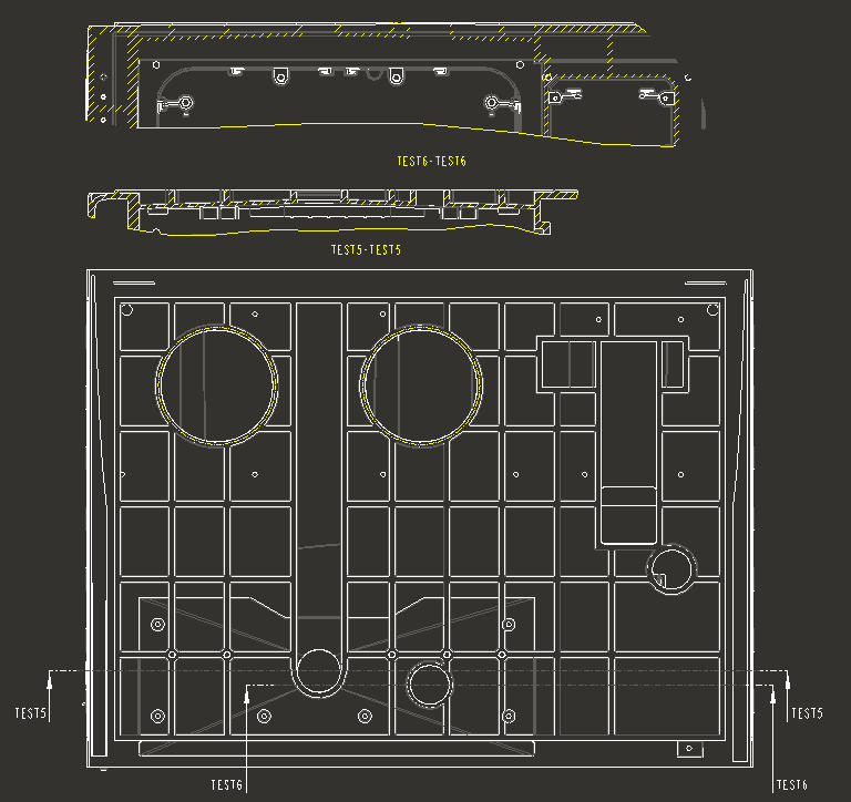

Ich weiß jetzt leider immer noch nicht so recht was die Ursache für das Problem ist. Ich habe jetzt mal viele verschiedene Schnitte probiert und vermute das die Vertiefung mit der Schräge das Problem ist. Aber warum???
Naja, ich habe jetzt einfach ein Stufenschnitt "Linke Ansicht", und ein "planar"-Schnitt durch die mittlere Bohrung gemacht...
Keine 100%ige Lösung aber ne 90%ige, habe nämlich das Problem das ich nicht mehr viele Schnitte machen kann, meine "Buchstabensuppe" wird langsam leer
Aber noch ne andere Frage zu Stufenschnitt. Kann mir vielleicht jemand erklären was es mit "einseitig" und "zweiseitig" auf sich hat? Die Hilfe war mir keine richtige hilfe, ich versteh das irgendwie nicht

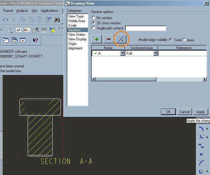

Wenn Schnitte so ausschauen, schon mal diesen Kopf probiert? Schaltet den Schnitt auf der Zeichnung um (hat nichts mir der Darstellung im Modell zu tun).
Wenn Dir die Buchstaben ausgehen, ein Beispiel aus meiner täglichen Arbeit:
Wenn ich mein Druckgußteil nur mit Buchstaben "schneide", komm ich 2mal durchs ABC.
Damit das ganze auch etwas "lesbarer" wird, verwende ich für alle Schnitte aus einer Ansicht nur einen Buchstaben und nummeriere die Schnitte durch. (Das gleiche auch für Detailansichten.)

Den Schnitt habe ich schon umgestellt, wie schon gesagt... ging nicht...

Also gut, ganz einfach...
Mein Pro/Blem-Schnitt verlief immer horizontal durch diese Stelle im Part, also habe ich einfach mmehrere Schnitte vertikal gelegt, mit nem Stufenschnitt horizontal wäre es zwar schöner gewesen, aber auf zwei drei Schnitte mehr auf der Zeichnung kommt es auch nicht mehr drauf an...
Das ist zwar nicht des Rätsels Lösung, aber es funktioniert komischer Weise wenigstens.
