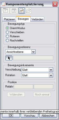

weiss jemand, wie man es abstellen kann, dass nach der ersten Plazierungsangabe
das einzubauende Teil seine Position im Raum verändert?
Dies ist oft recht nervig, da man dann aufzoomen und drehen muss um das Teil wiederzufinden.

Hiermit vielleicht: siehe Dateianhang
über "Verschieben" die komponente aus dem Chaos herausbefördern.
Ich hoffe Du meintest das!

Mit der Tastenkombination [STRG][ALT] + [MMT] / [LMT] lässt sich die einzubauende Komponente während des Plazierungsvorgangs bewegen/ rotieren...

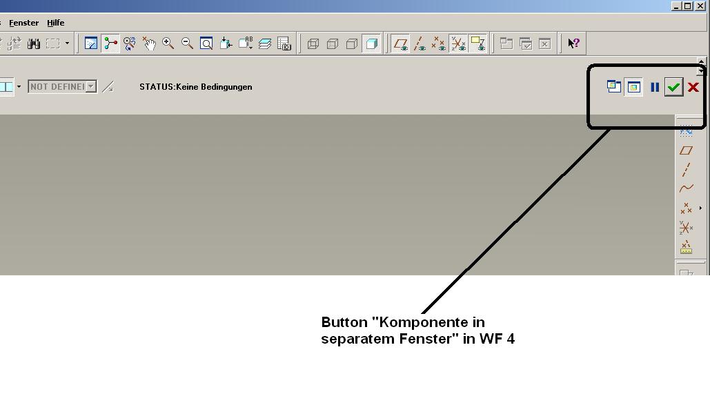

Also wenn es in der WiFi 4 noch nicht abgeschafft wurde, kannst du im Platzierungsfenster auch ganz oben den linken Button drücken (Beim Festlegen der Bedingungen Komponente in separatem Fenster öffnen). Ist in großen Baugruppen manchmal übersichtlicher und man findet auch die Referenzebenen des einzubauenden Teils deutlich leichter.
neues Menü in WF4 aber die Buttons gibt es noch siehe Bild
Ob man es abgeschafft hat, weiß ich nicht. Aber ab WF3 sollte man zum Einbau das Fenster am Besten nicht mehr nutzen. Da ist endlich der Einbau über RMT dringend zu empfehlen.
