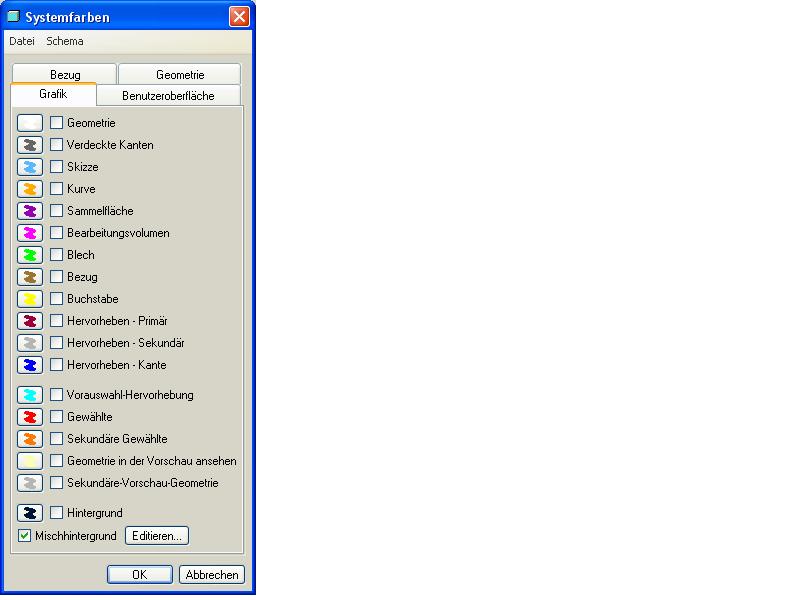

Hallo alle zusammen,
ist es möglich die Farbe der Konsruktionslinien im Skizzierer zu ändern?
Standart mäßig haben sie ja die Farbe blau. Finde das ziemlich nervig da die normalen Linien auch blau sind.
Ist es möglich die Farben individuell anzupassen ?
Danke euch für die Antworten.

Wenn du die 'richtige' Version im Einsatz hast, kannsta im Sketcher eine Linie markieren und unter 'Editieren-Eigenschaften' u. a. die Farbe ändern.

@hagen: welches wäre denn die "richtige" Version? Ich sehe, Du hast die WF2, hab ich auch, bei mir ist Edit.>Eigenschaften aber ausgegraut...
Klingt ausserdem so, als wäre das dann nur für die eine Linie gültig? Ist wahrscheinlich nicht das, was RoordaDa meint...

vielleicht eher 'Systemfarben'.

Schon klar, aber er möchte eine Differenzierung zwischen "normalen" Skizzenlinien und Konstruktionslinien.

In der Wifi 2 geht es noch nicht.
Ich teste die Wifi 4, hier geht es. Im Sketcher kann jede Farbe für jedes Element individuell eingestellt werden. Die versch. Farben werden auch ins 3D-Modell übernommen (zu erkennen bei editieren). Ob das auch schon bei der Wifi 3 geht, weiß ich nicht!
In der syscol.scl sieht das dann mit WF4 zB. so aus, wenn man die Konstruktionlinien im Skizzierer auf die Farbe für "Hervorheben Kante" einstellt:
ALIAS_SEC_CENTR_LINE_COLOR_TO SYSTEM_EDGE_HIGH_COLOR
Und diesen Eintrag kann man auch schon in der syscol.scl der WF3 verwenden, obwohl das Menü zur Farbdefinition der Skizzenelemente noch nicht vorhanden ist!

@ arni: wo muss man den den Befehl eingeben ? Ich arbeite noch nichts so lange mit ProE, deshalb die Frage. Danke.
