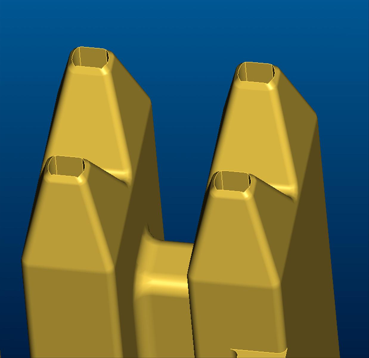

Hallo alle :-)
ich verstehe die Welt nicht mehr, was mache ich hier falsch? Ich versuche ein aberundetes entlang der leitkurven zu ziehen, und es funzt Null!!!! Ich habe nicht den geringsten Plan was hier los ist!!
Vielen dank schon einmal für Eure hilfe!

grrrmmlll Bild ist nicht mit dabei... hier kommt es

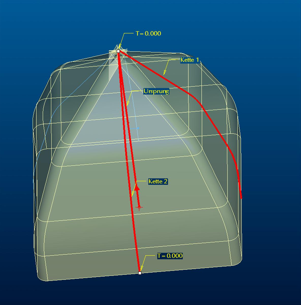

Dein Problem sind die Radien an den vier Ecken.
Da sie die ganze Zeit die selbe Größe haben, stehem Sie oben heraus.
Erst das Zug-KE ohne Radien erzeugen, anschließen die Ecken verrunden.

Hallo und vielen Dank an Euch beide,
ja.. ich habe es ohne die radien probiert, allerdings habe ich eben genau wegen diesen radien nicht einen verbund gemacht da es dort überhaupt nicht klappt. Das Problem ist daß 2 dieser Dome direkt nebeneinander stehen! Ich dachte hier wäre ein zug-Ke die bessere Alternative, da ich in die Leitkurve die senkrechten radien einbringen und in die Skizze die horizantelen Radien einbringen kann!

Hier mal ein Bild wie es dann später einmal aussehen soll. Ich wollte es anders machen da dieses modell - was die Rundungen betrifft - absolut verheerend ist.

Kürze die zentrale Linie und baue deine Zug in die andere Richtung auf (von klein nach groß)

@anagl. garnicht, die Öffnung Du siehst entsthet durch einen Metallstift der mit dem teil umschmolzen wird. Eingefügt habe ich diese Stift dann über Ausschnitt aus andeem modell und einem Muster.

@anagl: so eine geile Idee.... U's kommen, hat voll gut geklappt!!!
