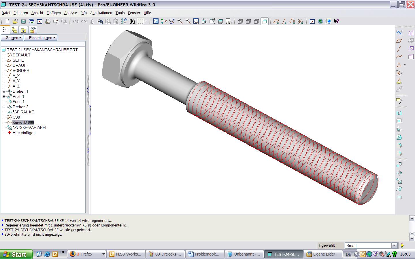

ich möchte in Mechanism eine Schraube-Mutter Verbindung realisieren. zusätzlich muss das Gewinde als Profilschnitt dargestellt sein.
Mein erster Versuch ging über Spiralförmiges Zug-KE, allerdings konnte ich hier bei der kinematischen Verbindung als Führungslinie nicht die Gewindekante auswählen, sondern nur ein Segment davon.
Im zweiten Anlauf habe ich dann eine Spiral-kurve über Gleichung erzeugt (siehe Bild 01).
Somit kann ich die komplette Spiralkurve als Führung für die Mutter auswählen.
Jetzt möchte ich nur noch einen Gewindeschnitt an der Kurve entlanglaufen lassen.

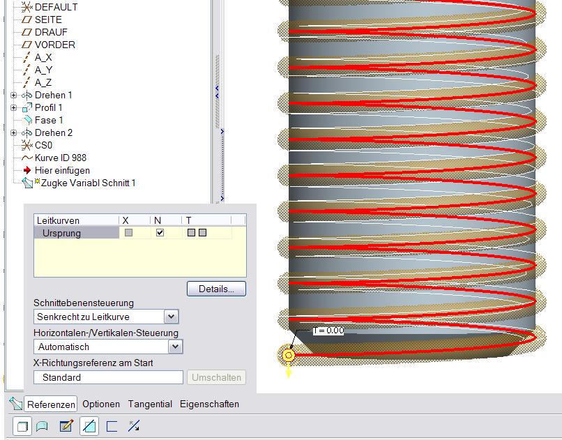

Das habe ich über ZugKE-Variabel versucht.

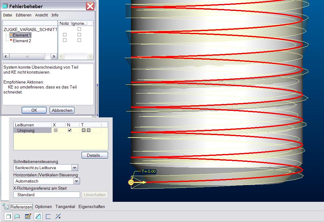

Allerdings habe ich dies nur mit einem runden Querschnitt hinbekommen (siehe Bild 02), sobald ich einen dreieckigen Querschnitt erzeugen möchte, meldet sich der Fehlerbeheber (siehe Bild 03).
Woran kann das jetzt liegen ?

ich denke dein Problem liegt bei "senkrecht zu Leitkurve".
Auf dem dritten Bild kann man sehen, daß der Schnitte ständig die Richtung bzw. den Winkel ändert.
Versuch es mal senkrecht zu einer Referenz.

Hallo Strahd,
das müßte normalerweise genau so klappen wie du es angesetzt hast. Probleme kann es geben wenn du im Schnitt die vertikale Linie deines Dreiecks genau auf die Vertikale des vorgegebenen Achsenkreuzes ausrichtest. Skizziere so, dass das Dreieck ein paar Zentel über den Körper vorsteht. Daher funktioniert auch dein Kreisquerschnitt.
EDIT
Die Ursache ist, dass dein Schnitt senkrecht zur Leitkurve ausgerichtet wird und daher durch die Steigung des Gewindes leicht zur Schraubenachse gekippt ist. Beide Ecken schauen wahrscheinlich dadurch etwas aus dem Körper heraus während die Mitte genau auf die Oberfläche ausgerichtet ist. Das ergibt Überschneidungsprobleme.

Ein Mix aus Euren beiden Antworten war die Lösung !!
An dieser Stelle vielen Dank.
Anbei noch die Problemlösung als .prt
