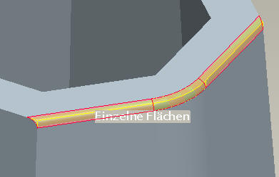

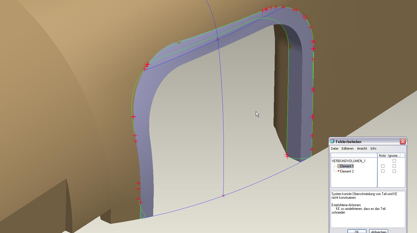

Hallo Leute,
ich habe von meinem Kunden CAD-aten bekommen!
In diesen Daten ist ein Radius vorhanden, der so nicht hergstellt werden kann. Ich habe nun versucht den Radius über Flächen zu entfernen. Wennn ich nun Versuche ein Verbundvolumen zu erstellen bekomme ich die Fehlermeldung wie im Bild gezeigt.
An was kann das liegen?
Gruß Mirko

Hier scheint es so, als ab die Verschneidung der Flächen zu ungewollten Ergebnissen führt.
Abhilfe kann hier nur das möglichst großzügige Ausschneiden der Radiusgeometrie sein.
Dann den gesmten Auschnitt verschließen (Flächen über Berandung, wobei die untere Berandung eine Kurve mit tangetialen Endpunkten ist).
Dann den Auschnitt erneut ausschneiden und so verrunden wie gewünscht.
Sollte auch das zu unüberwindbaren Problemen führen, so sollte man darüber nachdenken ob ein Ansetzen von nicht tangentialen Flächen akzeptierbar wäre.

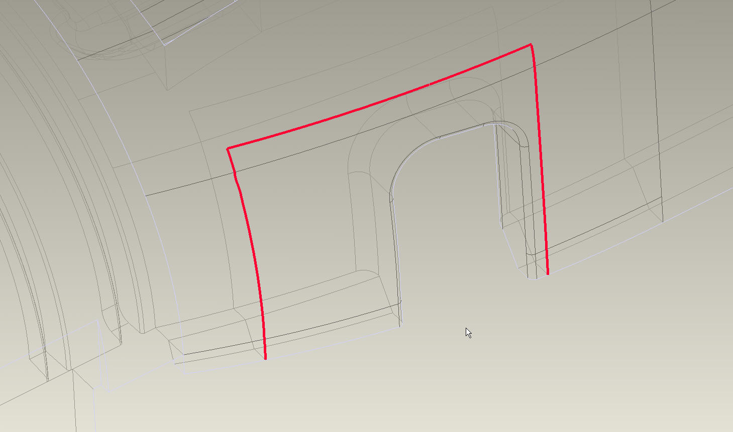

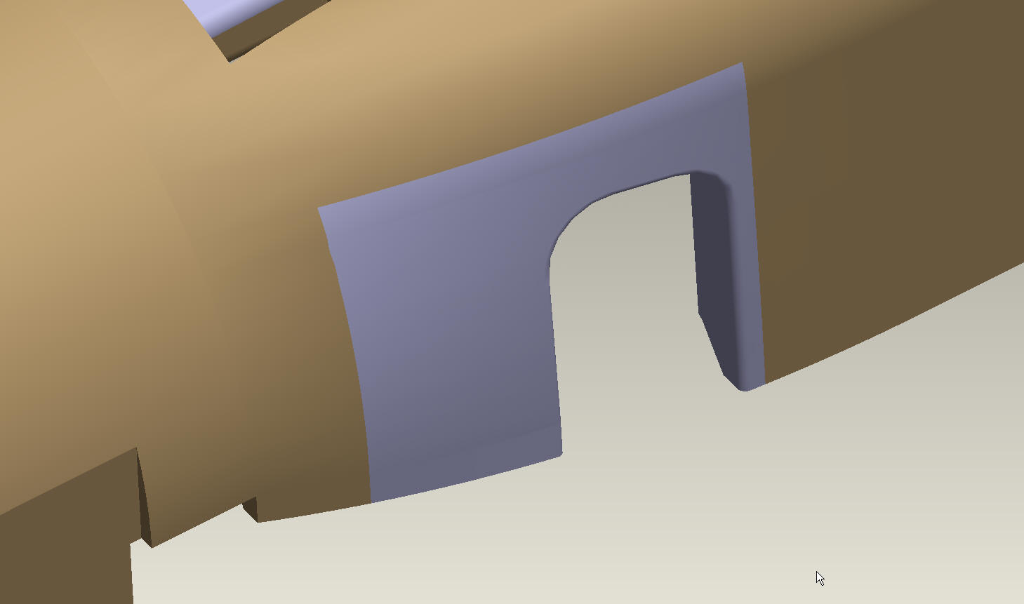

ein Problem habe ich jetzt noch!
Wie bekomme ich im Bild 2 gezeigten roten Linien weg?
Gruß Mirko

Original erstellt von Mirko:
Auf diese Frage habe ich gewartet mögliche alternative Arbeitstechnik http://ww3.cad.de/foren/ubb/Forum12/HTML/014193.shtml#000006
Oder
1. Flächenkopie der äußeren Fläche
2 Verlängern der Fläche um den Ausschnitt
3. neuer Volumenköper bis zu den verlängerten Flächen
HTH

Hallo Anagl,
zu Punkt1 das macht er nur an dem kleinen Stück. Im größeren Bereich mault ProE herum!
Zu Punkt2, kannst du mir das ein bisschen genauer erklären? Das hab ich nicht so richtig verstanden:
Zu Punkt3, werde das mal im laufe das Tages probieren.
Gruß Mirko

Übrigens, ab WF4 gibt es da ein eigenes Feature dafür, das "Entfernen" (remove) Dabei werden die Trägerflächen soz. "ent-trimmt"     (engl:untrim) und der Rest wird gefüllt. Damit kann man Bohrungen, Rundungen etc. verschwinden lassen.
