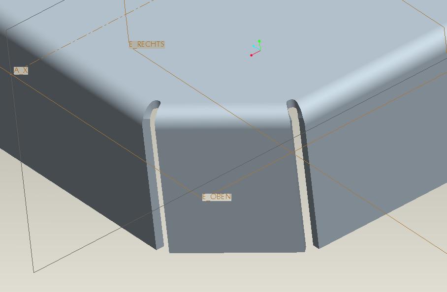

Man stelle sich ein plattes, rechteckiges Blech vor, wobei eine Ecke mit einer großen Fase ausgeführt sein soll. Nun möchte ich an diesen Blechkanten Laschen anbringen. Zwischen den aufgestellten Laschen soll sich eine Kehlnaht ergeben.
Dies möchte an einem vorhandenen Teil zusätzlich anbringen. Allerdings gelingt es mir mit ProE nicht. Wenn ich ein neues Teil aus Volumen konvertiere erhalte ich, was ich möchte (siehe Bild).
Wer weiß da Rat ?

blechfase.prt.txt
Wenn es ohne Konvertierung gehen muss und man ohne Flächen arbeiten will, dann so wie im Anhang. Die Spalte sehen etwas gross aus, sind aber kleiner als die Blechdicke. Bei deinem Beispiel sind auch keinerlei Entlastungen in den Ecken zu sehen. Das gibt Falten beim Biegen oder das Blech reisst ein.

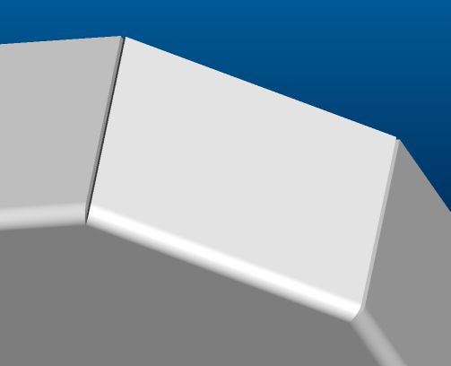

@Meike
habs mal testweise auf WF3 probiert. Da geht's, wenn man davon absieht, daß der Spalt in der Biegung etwas aufklafft.
@Nobody
die Eckenentlastung kann man ja noch trotzdem einfügen.
Also Konvertierung kommt eigentlich nicht in Frage. Sonst müßte ich das ganze Teil neu machen. Mit Flächen ist auch nicht ideal. Die Abwicklung zu konstruieren und dann zu biegen ist auch 'ne Krücke. Also schließe ich daraus, daß es keine vernünftige Lösung in WF2 dafür gibt !

blechfase_ecke.zip
Meine Methoden in WF2 mit Spalt HTH

@Alois
Dadurch daß deine Laschen keine 90° Winkel, verlaufen die angesetzten Stück schräg. Bei 90° Winkel kann man ja einfach über LascheVerlängern den Spalt schliessen und so etwas hatte einer auch vorgeschlagen, glaube ich.
Aber mal ehrlich, dieses Gestückele kann doch auch nicht Sinn der Sache sein. Dies müßte eigentlich mit 1-2 KEs zu erzeugen sein.

Original erstellt von rjordan:
...Dies müßte eigentlich mit 1-2 KEs zu erzeugen sein....
Ist es doch auch. Man muss eben nur WF3 oder besser installieren. Wer eben auf Anordnung vom Chef noch mit Software arbeiten muss, die nun gut 4 Jahre auf dem Buckel hat, der darf keine Lösung nach Stand der Technik verlangen. Es würde ja auch keiner ein Onboard Navi erwarten, wenn er ein Auto Baujahr 1995 kauft.
