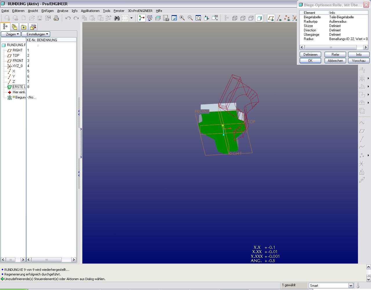

arbeite jetzt seit ca. 9 Monaten mit Pro/E...
Bin auf ein Problem im Blechmodul gestoßen. Wir haben ein Blechteil konstruiert mit
vielen Mat.Schnitten und Laschen und,und,und...alles super gelaufen bis ich an einer Lasche
eine Biegung"Rolle" erzeugt habe.
Leider verursacht diese Biegung nun das sich die komplette Orientierung meines Teils verdreht.
Das angefügte Teil ist die Besagte Lasche. Biegung unterdrücken->alles i.O. ... Biegung zurückholen teil verdreht. Die Ursache ist mir auch schon klar. Aber ich finde diesen Effekt extrem unlogisch...weil das ganze Teil die orentierung verliert. Unser Kunde kann mit diesem "desorientierten" Teil nichts anfangen.
Kann mir jemand helfen!?!
Jörg

Dein Problem ist systembedingt --> wahrscheinlicht gibt es keine Lösung
Durch die Rollenbiegung auf beiden Seiten wird eben auch die als feste Größe angegeben Ebene gebogen und damit Alles verdreht
Mögliche holprige Workarounds:
  • Nur eine Häfte modellieren (ich weiß nicht ob das in deimen Fall geht)
  • Mit Sicke arbeiten
    Vielleicht hat jemand noch eine Idee

    Leider dürfte auch der Vorschlag von anagl nicht funktionieren, nur eine Hälfte zu modellieren, da die Flächen an der Mitteleben z.T. auch mit gebogen werden und somit kein sauberes geschlossenes Modell beim Spiegeln entsteht.
    Zwei Workarounds, die aber auch Arbeit machen:
    1. Du erzeugst Dir eine Ebene im Winkel Durch die Hauptachse. Dann noch eine zweite Ebene senkrecht dazu. Nun verwendest Du diese Ebenen zum skizzieren der ersten Lasche. Erzeugst die Biegung wie gehabt. Dann den Winkel zu den Seitenflächen messen und das Modell wieder "gerade" drehen. Hier mußt Du nur höllisch mit den Referenzen aufpassen, daß Du das ganze hinterher auch noch drehen kannst.
    2. Du arbeitest nicht im Blechmodus, sondern im Volumenmodell. Die beiden flachen Teile jeweils als Extrusion in der Draufsicht skizzieren. Den gebogenen Teil als Ring erzeugen und mit einem Rotationsschnitt das Material oben wieder wegnehmen. Nun die drei Segmente verbinden: Berandungsfläche, Verbundkörper, Zug-Verbund ...
    Oder die Wf4 installieren, da kann man einzelne Laschen im Blechmodul verbinden.
