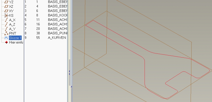

    Hast Du mal ein Bild oder zwei zum besseren Verständnis?

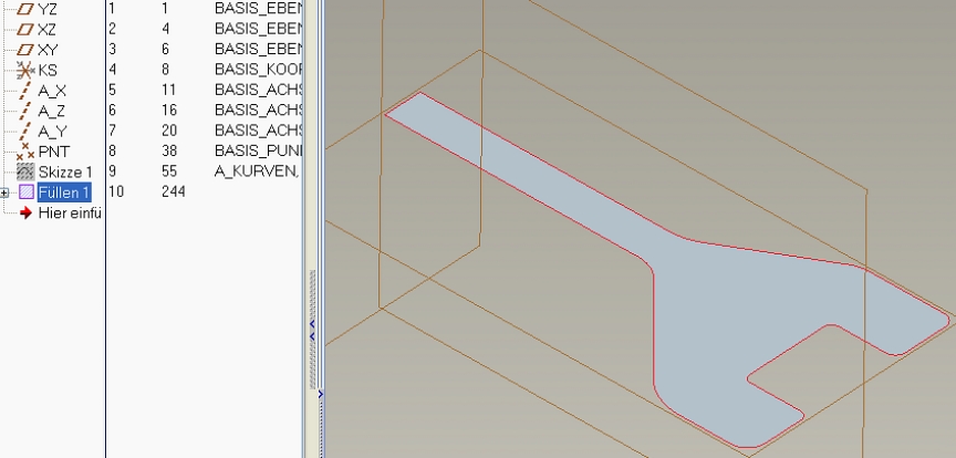

    Was ist denn, wenn Du Deine Skizzen Füllen würdest? Dann hättest Du Flächen, die man exportieren kann.

    Skizze markieren dann Editieren-Füllen. Das dürfte aber nur mit geschlossenen Skizzen gehen. Obwohl die Dinger Stromkreise heißen wird das bei dir eher nicht der Fall sein.

    Skizze selektieren  >Editieren>Füllen
    (siehe Bilder)

    SUUPER - das mit dem füllen war genau das, was ich gebraucht habe. Vielen Dank Euch allen.
