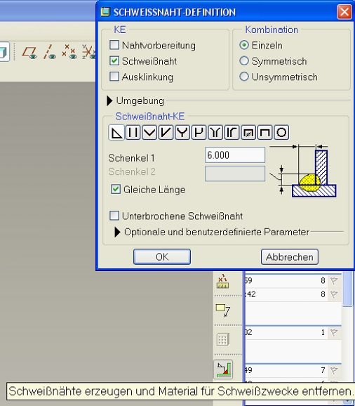

hab mal ne frage: Ist es im ProE W3.0 möglich aus einem Teil(z.B. Schweißteil) eine Baugruppe zu machen? Wenn JA wie?
Antworten wären sehr hilfreich!

Aus einem Teil kann man keine Baugruppe machen.
Wohl aber kann man das Teil in eine Baugruppe einbauen. Dies ist auch dann noch eine Baugruppe, wenn nur ein Teil eingebaut ist. Das ist per Definition so in ProE.

Also, noch als Nachtrag:
Ich weiß nicht, ob es Dir bekannt ist: In der Baugruppe kann man unter Applikationen das Modul Schweissen aufrufen. In diesem kann man dann die nötigen Dinge definieren, die für Schweissnähte nötig sind. (siehe Bild)

also es geht in Wirklichkeit nicht. Wenn ich aber dieses Problem hätte würde ich in etwa so vorgehen.
Das fertige Teil so oft kopieren wie ich Teile bräuchte. Die Teile dann meinen Vorstellungen nach bearbeiten und dann in einer Baugruppe verbauen. Je nachdem wie sauber du referenziert hast ist das entweder easy, aufwändig oder fast unmöglich. Vom einfachen Abschneiden der unerwünschten Regionen kann ich nur abraten.
Noch ein paar Tipps zur Arbeitserleichterung:
Je perfekter das Teil vor dem Kopieren ist desto weniger Arbeit mußt du in die Kopien stecken. Sind beispielsweise Einzelteilzeichnungen erforderlich dann diese vorher erstellen und mitkopieren. Wenn es mit der Referenzierung nicht so rosig aussieht auch diese vor dem Kopieren überarbeiten.
