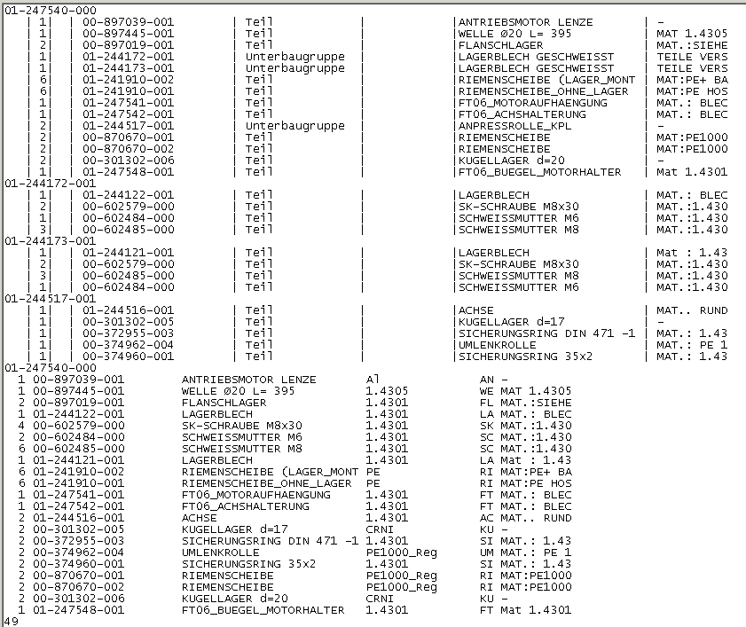

ich habe ein mit meiner Stücklisten config.
Und zwar, wie im Anhang ersichtlich, legt mit Pro-E bei manchen Teilen in der Benennung und bei dem Parameter "Rohmass"
mehrere Zeilen an.
Dadurch wird die Stückliste natürlich nicht sauber oder man muss sie aufwändig nachbearbeiten.
Wie behebe ich das Problem?

bom_format *\*.frm
In dieser Datei die Einstellungen für die Parameter Benennung+ Rohmaß prüfen.

siehe http://ww3.cad.de/foren/ubb/Forum12/HTML/015321.shtml#000007  ( wahrscheinlich die Feldlänger vergrößern)

Guten Morgen,
vielen Dank Euch beiden!
Zwar komm ich leider nicht bei PTC auf den betreffenden Beiterag, weil ich keine PTC Service oder
Vertragsnummer hab aber ich habs hin bekommen-lag warscheinlich an den Klammerwerten
Also vielen Dank

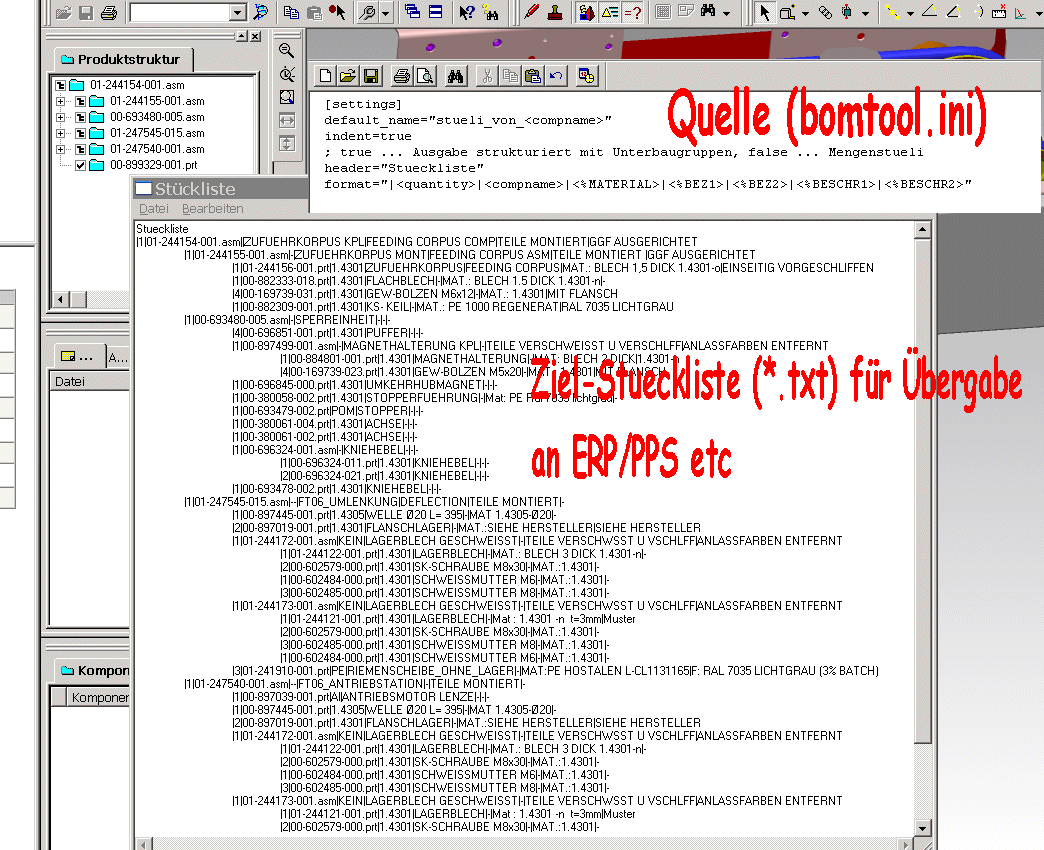

Weiss man auch was in der .bom diese --> [3d] [2d] (siehe Bild "bom")--> Einträge tun? Da findest Du nix in der PTC-Datenbank dazu?!
Ausserdem würde ich gerne die Stückliste strukturiert(Hierarchie) anzeigen und nicht alles auf dem gleichen Level wie in Bild "stueli" -->so dass die Verbauungslevel entsprechend eingerückt werden..., oder gibt es wenigstens einen Parameter, der das Level anzeigt, so dass für den Arbeitsvorbereiter ersichtlich wird, welche UBG in welche OBG eingeht? Der rpt.level aus der  Drawing funzt hier nämlich nicht..
Im Division ProduktView geht so was (siehe Bild "PView")

Ich mache mal den Anfang.
[3d]
d = Ganzzahl
3 = Spaltenbreite
Arni
